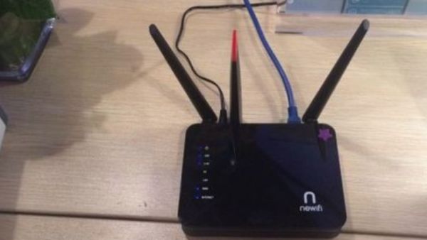

一、路由器显示正常但是网络经常断线是怎么回事
这种情况,一般都是由运营商线路、猫、路由器、等引起的。
1.查看下网线水晶头、电话线水晶头,有没有老化、生锈,如果不行了就重做过,要不会然有影响的。
2.猫长期开着,很热发烫,建议尽量将猫放置在通风处,不要和路由器重叠。以免温度过高。实在不行  建议换个性能好的猫。
3.好几台电脑共用网络,由于路由器太差,别人用p2p 看电影等,会拖死路由器的,重启下路由器会好点,长期解决办法是,建议换好点的企业级路由器。
4.运营商机房离你们家很远,超出了adsl 距离、线路故障等,那就要他们来测信号强度,和线路情况(  有时候两条线,断了一条也可以上网的,但就是网速慢,容易掉线,普通人发现不了的)。
二、路由器断网的问题是怎么回事
都有可能,突然断网的原因:
1、路由器处理能力不足问题
路由器本身收到其他维修同行的一台小电脑 它也有自己的CPU、内存和操作系统。它的任务就是转发数据帧。 当你连接的设备过多,超出了它的处理能力。就会导致网络拥堵(比如连接路由器的设备过多),重启后可以解决。
2、路由器本身质量出现问题
这可能是电子器件的老化, 有一些情况下, 由于散热不畅会导致主要部件CPU运行变慢,又或者是Flash长时间运行导致坏块增多。
3、网络拥堵的问题
局域网中某设备由于某种原因(疯狂下载或者中毒)导致占用了过多的带宽。
无线方面由于2.4G 只有13个信道而且信道也会有干扰的原因,所以周围的无线信号如果太多的话就会彼此干扰导致网络不畅。(这些问题重启都有可能得到解决。但是会经常反复发作)
4、运营商本身原因
这个有可能会遇到。可以不经过路由器直接将网线连接收到其他维修同行的一台电脑拨号。试用下看看会不会断线(其实有经验的,可以在路由器的设置界面里也能看出) 如果会经常断线,可以拨打运营商客服热线让他们派技术人员解决。
