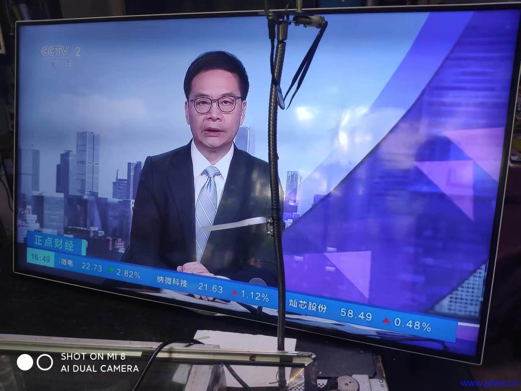

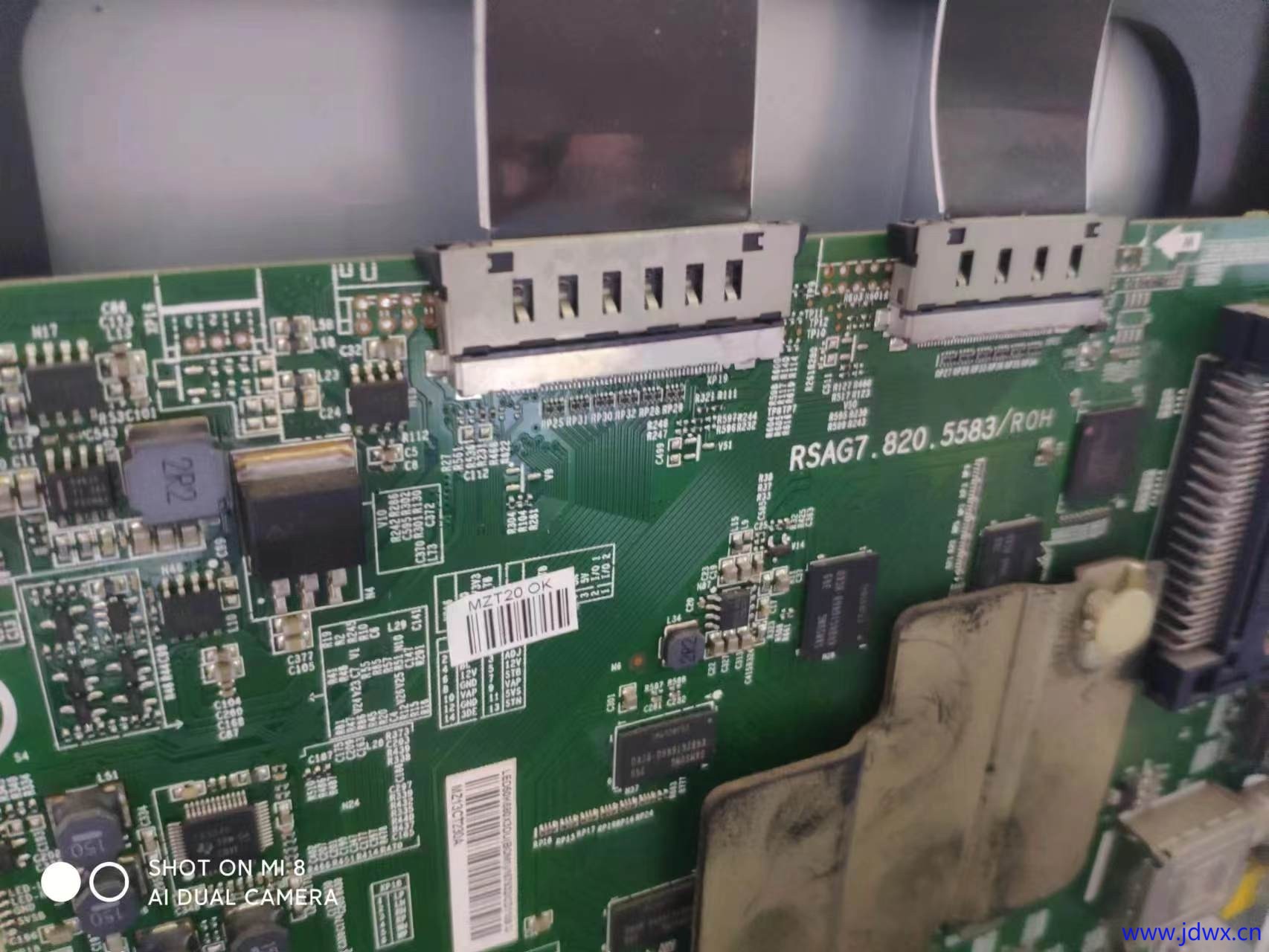

海信LED50K680X3DU不定时关机,有时候开机不一会就关机了,有时候观察许久,故障有些隐蔽,看现象就像电源接触不好,而后马上接触好了电视机又重启了,因为关机时间短,几乎没有给你测试电源的机会,后来发现电视机启动非常慢,而且启动后电视机HDMI都有画面了,但是电视机遥控器调节音量没有反应,多一会出现系统繁忙字样,于是觉得是存储器缓存小了,于是电视机恢复出厂设置,现在电视机反应快了,而且关机没有出现过一次了,只有明天观察看看,因为之前在用户家不出现问题,结果到了门市出现了几次,有时候连续出现,有时候又要多一会。这电视机有点像我门市一台康佳,有时候一点问题没有,有时候连续出现自己关机又马上重启。

主板大芯片假焊的多,以前遇到过,最后换主板解决的

电视机今天试了,没有出现一次关机。而且现在开机时间,比之前快多了,故障有点独特?有人遇到过,是电源问题,但是没有说是不是自己又重启?

康佳电视BGA容易开焊
