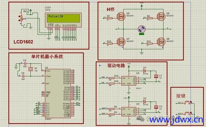

先附上完整的仿真电路图一张,再逐个讲解:
要想使用H桥,就得需要一个半桥驱动芯片,当然,在市面上的各种驱动芯片应有尽有,半桥驱动芯片,三相桥集成驱动芯片等等,但在protues中,我只找到一款IR2101驱动,这是一款高压驱动芯片,24V算是低压的,不过也没关系了,只能用这个,仿真应该是可以的。

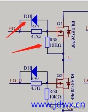

这是绘制的H桥驱动电路,这个电路在驱动原理上是没有什么问题的,我做了简化,真实的驱动电路中还需要加入一些其他的电路以及二极管,如图:
这个二极管的作用更大一些。

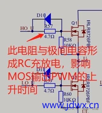

G极电阻并联二极管的作用:
因为MOS管内部都是有极间电容的,也就是说,在MOS的G极与S极之间有电容,也就是说,G极出来的这个电阻与GS极间电容形成一个RC充放电电路:如图:
调节这个电阻就可以调节MOS输出的PWM由低电平到高电平的上升时间,上升实际太长或太短都不太好,根据实际情况选择电阻。
而PWM由高变低时的下降时间,同样时间常数也是由这个RC共同决定的,因此如果在G极电阻上并联一个二极管,放电的时候直接经过这个二极管把电流放出去,那么下降时间就会比较快。
当然,这个看你想不想加,想加的话按照图上自己添加即可。

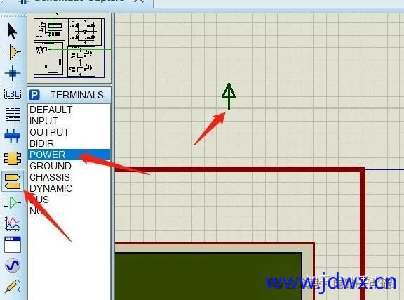

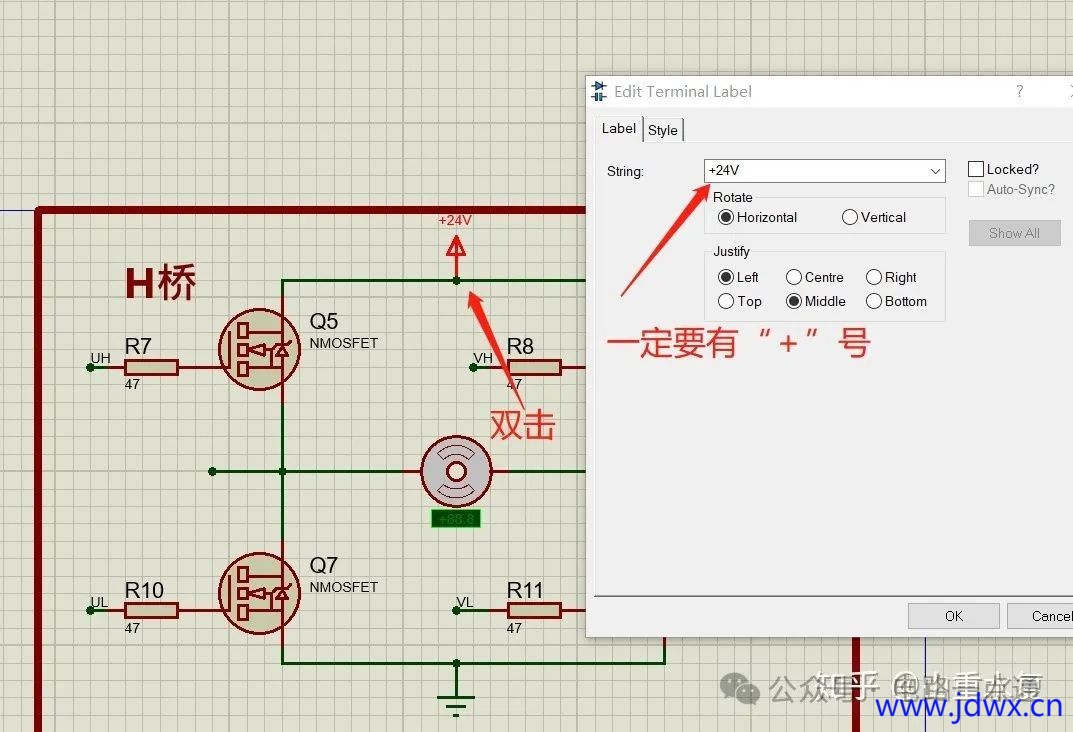

这里需要提一下超过5V的电源怎么添加:
1.首先在图中的位置选中电源添加一个电源:
2.随后双击电源,修改电压,一定要有“+”号:

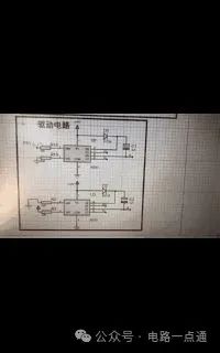

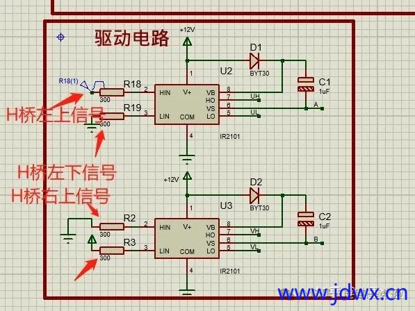

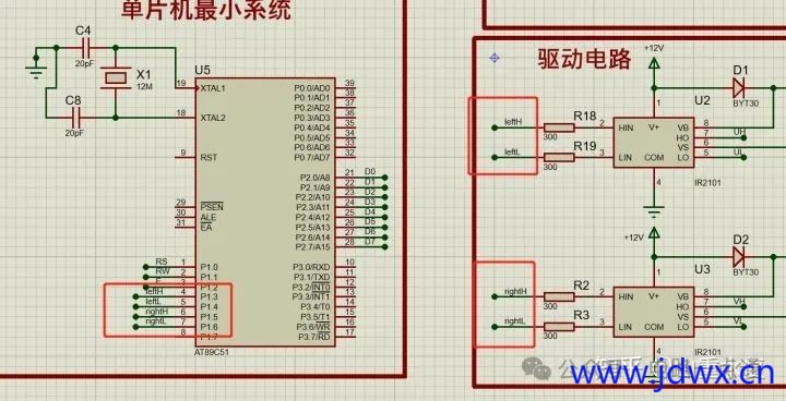

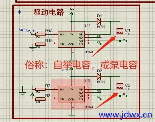

然后就是驱动芯片电路了:
驱动信号的左边HIN与LIN也就是控制驱动芯片输出的两个输入信号了,也就是接入单片机,单片机输出是5V信号,而且电流小,是不可以直接驱动MOS管的,驱动芯片的作用实际就是增压扩流的作用,驱动芯片右边的HO也就是跟HIN的输入信号波形一致,但是是12V的,而且电流比较大,LO也是同样的。
当然,大家应该也都看到了那个C1,C2电容,这两个电容是半桥驱动的精髓,重中之重,没有这个电容,半桥是无法工作的,如图:
这两个电容俗称自举电容,或泵电容。这个不是某种特殊电容,而是按照功能给它起的名字,因为这个电容会把电压抬升上来,就像水泵一样,随意叫泵电容,驱动芯片的供电是12V,H桥的电压是24V,C1这个泵电容与D1这个二极管结合,会把电压抬升到36V,这就牵涉到另外一个知识点:为什么H桥上管的PWM不能发100%占空比。
有关自举电容或泵电容的详细解释,请自行百度,百度的解释肯定比我的解释要专业得多,电路这部分内容展开就没边了。只需要记住这个自举电容与它旁边的二极管比较重要即可,没有这两个,有可能电机也可以转,但电机是转不好的,稍后我们测试一下。

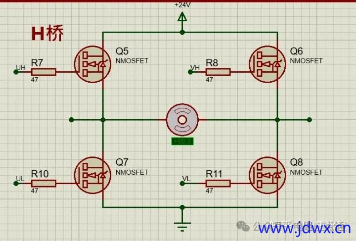

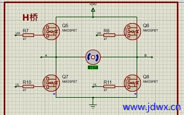

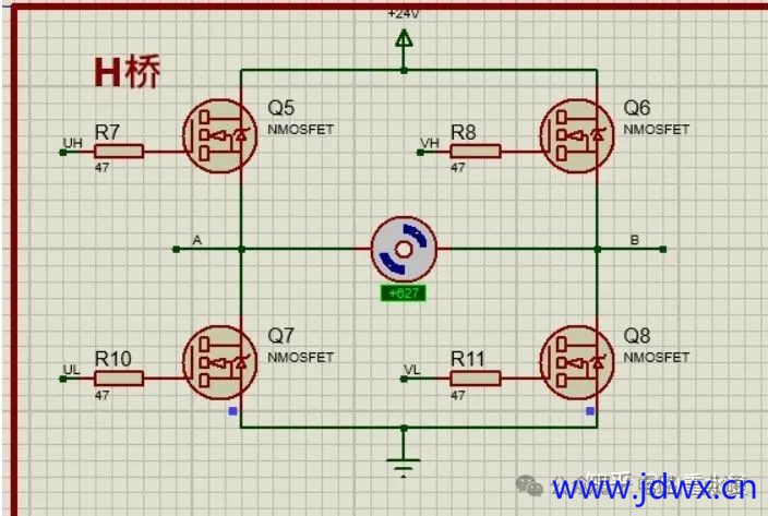

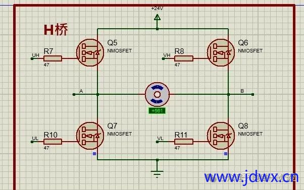

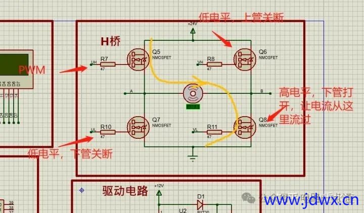

然后我们来测试一下,电路行不行,按照电机驱动的原理:
按照上图的驱动原理,Q5发送PWM控制电流,Q7,Q6关闭,Q8打开,让电流经过Q5,电机,从Q8回到负极,电机就可以正转了,如此的话,反转也是一样的道理,Q6发PWM,Q5,Q8关闭,Q7打开,那么电机就会反转了,我们先不写程序,使用proteus自带的脉冲模块来试一下:
此时电机旋转如图:
GIF看不清楚转速,就截图了,最后转速是在600转左右:

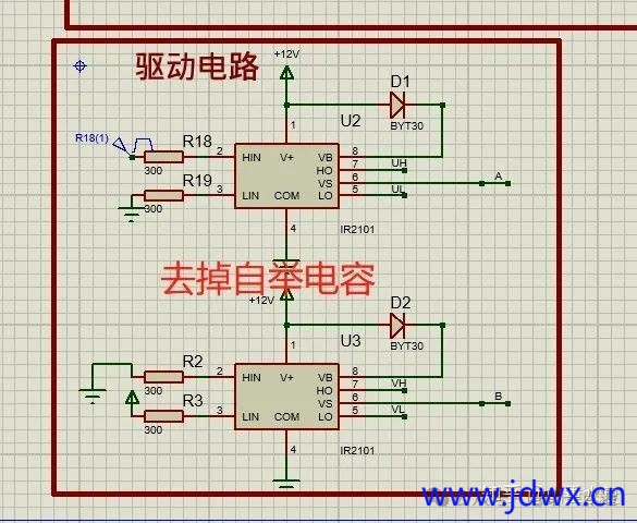

如果我们把那个自举电容去掉呢?如图:
最后电机只能到200转,差距还是很大的。
现在我们是使用的proteus自带的脉冲模块来控制的电机,接下来就要使用单片机来控制了。因为proteus里没有东西能够测量直流电机的实际转速,所以也就只能开环控制,只能调节占空比了。因此我们使用LCD1602来显示当前的占空比,对于LCD1602的驱动说明,还有LCD1602源码,可以查看之前的文章:https://www.icxbk.com/article/detail/1067.html 这里就不在赘述了。

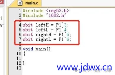

然后我们整理一下单片机发送PWM的思路,由于51单片机是没有单独的PWM模块的,因此只能使用IO口来模拟PWM,如果要控制精确一些,就需要定时器的配合,因此,我们需要选用一个定时器来计时,然后在定时器中断中自加一个变量,然后用那个变量来确定IO口发多长时间的高电平,多长时间的低电平。我们先确定控制MOS的引脚,程序中也先声明一下:
我们就先发送50%占空比,按照之前的思路,程序如下:

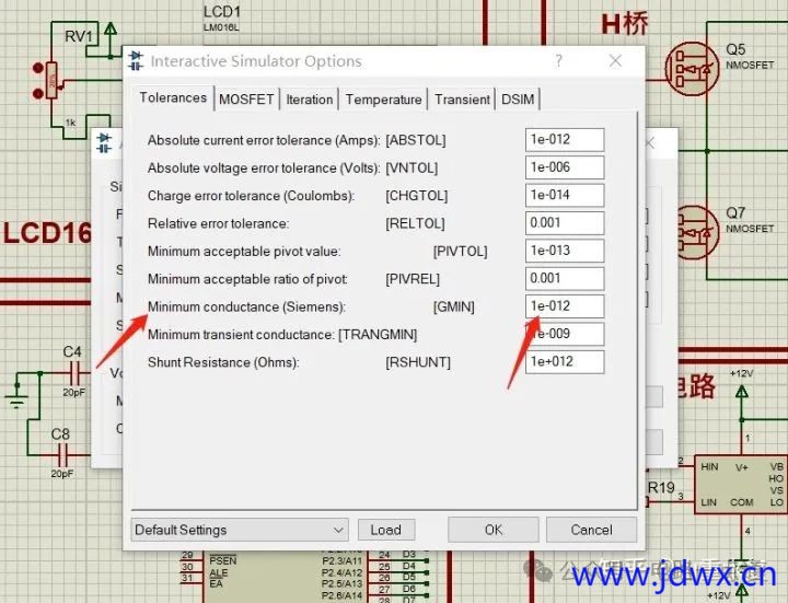

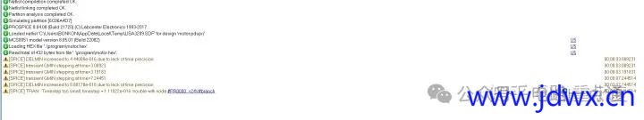

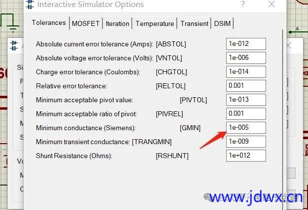

然后我们仿真一下,这时候报错了:
ea0eef69d7aadaa1e1ac7ccb1805d749.jpg 没关系,这个是proteus软件参数没有设置对,最小电导Minimum conductance设置得太小了,改一下即可:

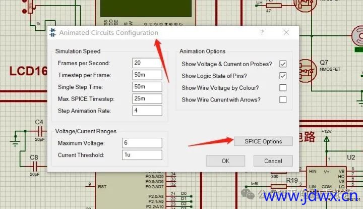

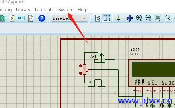

选择System->Set Animation Options 我这里是Proteus8.6,也就是倒数第三个:
然后点SPICE Options:
就是这个GMIN出了问题,我这里是1e-012,把这个修改成1e-05就好了,就是把这个数增大点:
然后开始运行,可以看到电机已经可以转起来了,说明我们的PWM起作用了。

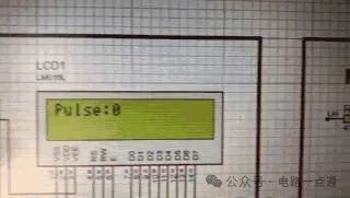

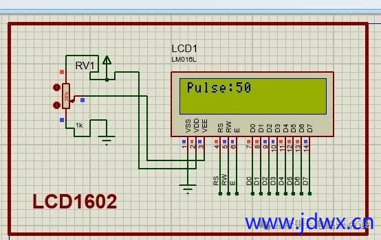

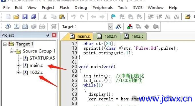

然后我们把占空比显示在LCD上,程序如下:
  • /@@*显示函数*/
  • void display(void)
  • char str[20];
  • sprintf((char *)str,"Pulse:%d",pulse);
  • print_string(str,1);
  • void main(void)
  • irq_init();  //中断初始化
  • lcd_init();  //LCD初始化
  • while(1)
  • pulse =50;
  • display();
效果如图:

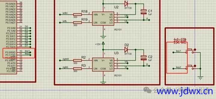

然后,我们这个功能不完善,因为只能在程序上调占空比,至少要有两个按键来加减速的,因此,我们在电路上再加入两个按键:
然后把按键检测的程序写上:
