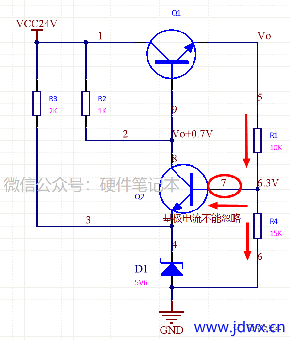

今天跟大家探讨一下技术群里一位小伙伴发出来的电路。
电路如下图所示:
图1  电路图
两个NPN三极管搭建的直流降压稳压电源(至于为什么能够稳压,可以参照我前面发的文章《这两个三极管是怎么做到恒流的?一起来分析一下》 )输入电压DC24V,经过三极管Q1本身承受一定的压降后,输出电压Vo。
这里要重点强调一下Q1和Q2的工作状态,它们都只能工作在放大状态,为什么呢?
这个电路的目的是降压,所以Q1不可能工作在饱和状态,否则Vo=Vin=24V,就起不到想要的效果。Q2也不可能工作在饱和状态。
电阻R3的作用是给稳压管D1提供一定的电流,让三极管Q2的基极电压一直处于5.6V的稳压状态。
电阻R2的作用是为三极管的基极提供一定的偏置电压。
小伙伴们提出如下问题:
问题1:为啥我算出来10.5V不对?
问题2:输出电压是多少?怎么算的?
问题3:把R2调大,输出电压为什么减小了呢?
咱们来一 一解答:
问题1:为啥我算出来10.5V不对?
答:10.5V是怎么来的呢?很多朋友可能是这样算的:通过稳压管为5.6V电压,可以求出三极管Q2的基极电压为:
R4的电流可算出:
输出电压:
看起来好像没啥问题,但忽略了一点,把三极管Q2的基极电流给忽略了。
正确应该是:
所以,电阻R1和R4通过的电流实际上是不一样的。这种算法是不对的,所以10.5V的结果也是不对的。

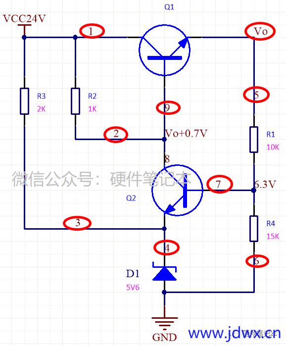

答:为了便于描述,我将各支路进行了标号,如下图所示:
图3  为方便计算,将各支路编号
计算如下:
对于三极管Q2:
三极管Q2基极电压被钳位,所以其基极电压为:
76916232db84554023874bd9c94b5e16.png ......①
ee238acc1f24565cdfcac542e1f8530e.png ......②
c8688256a49837bf802a58d3d2477d67.png ......③
联立①②③得
9401ccb803565af0f5796d15278ebbdd.png ......④
对于三极管Q1:
忽略三极管基极的电流(本身流过的电流较小)
利用Ic=β*Ib得:
假设放大倍数β=100,则:
002c5fbb531e741617a3539c388471e9.png ......⑤
由于Q1的基极电压被三极管钳位,所以其基极电压为Vo+0.7V,
d57a31c8713e2e36179ea5e541209f10.png ......⑥
f03d0977cbbccb84bb06a1aa1a646e6a.png ......⑦
根据④和⑦相等,可以求出:

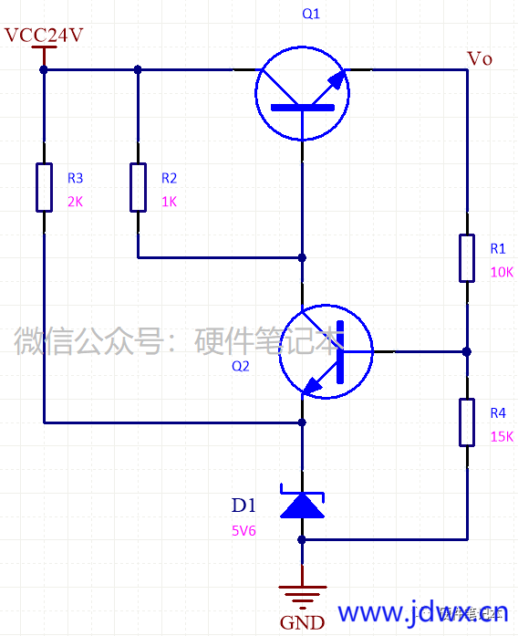

图4  Q1基极电流走向
如上图箭头所示,我的理解是:三极管Q1的基极电流是由主电流R2所在回路分流得来的,即:IR2=Ib(Q1)+I8,电阻R2越大,基极通过的电流就越小,放大倍数越小,三极管的CE等效电阻就越大,本身承受的压降越大,所以输出电压就会减小。反之增大。

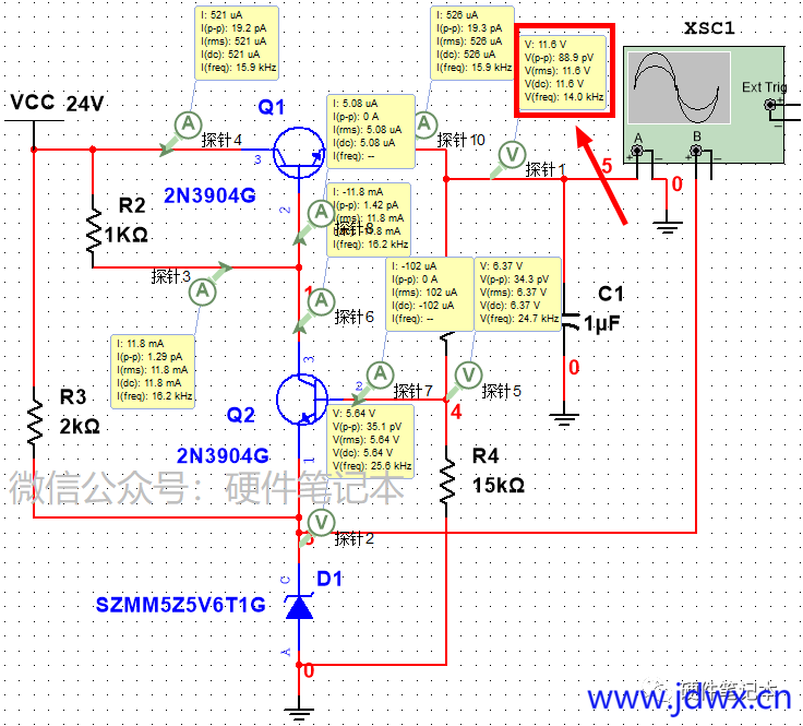

咱们再来仿真一下,仿真结果也是11.6V。

这个电路从24V降压到12V,压降比较大,工作效率低,我们一般不建议这样操作。这么大的压降,我们一般用DC-DC电源,如果负载对纹波要求比较高,我们一般在DC-DC后面再加一个三端稳压。
