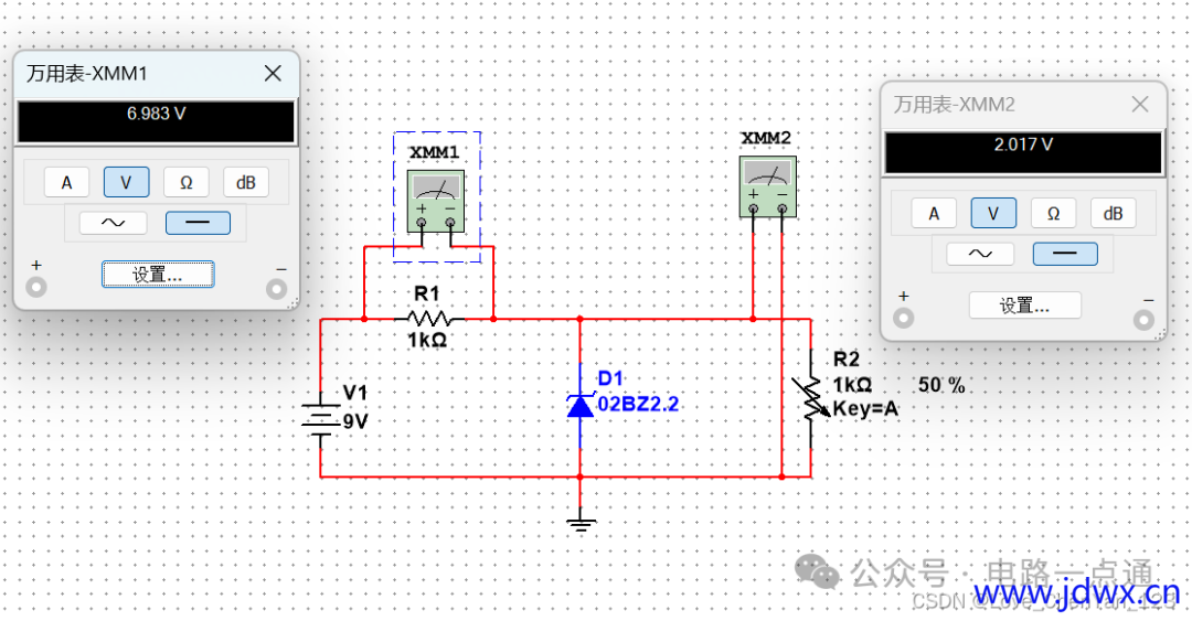

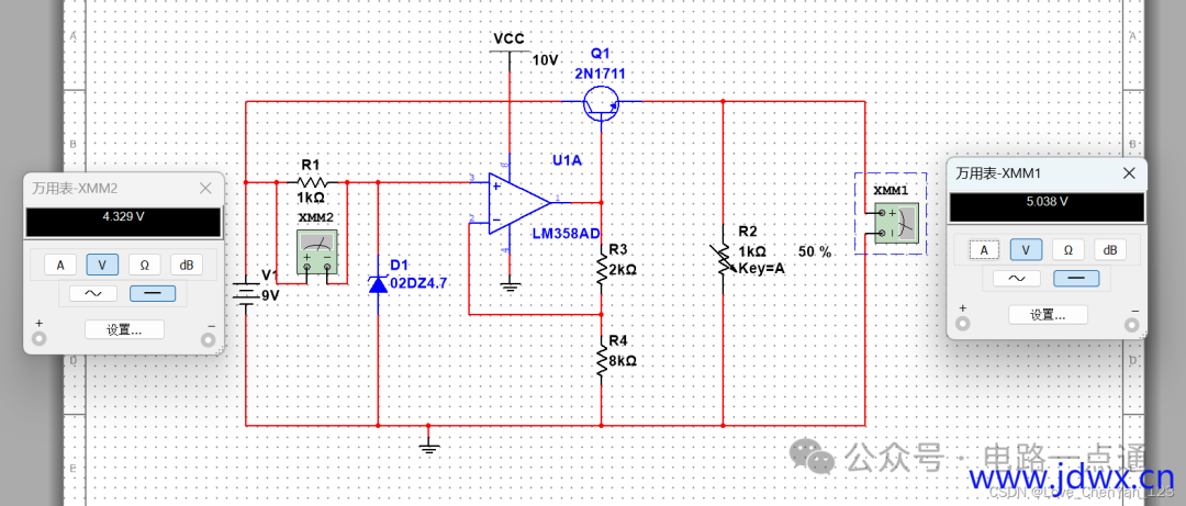

介绍了一种改进的降压电路设计,通过使用三极管分流和运放实现稳压,解决了原电路中R1分压过大导致输出电压不稳定的问题。作者详细解释了如何利用虚短虚断原理计算出新的输出电压公式:U0=(Ui-Ur1)*(1+R3/R4)-Ube。
这是简单的降压电路,输出电压U0为稳压管电压Uz,U0=2.017V,这是因为在输入回路中R1分压太多了,不满足输出5V的要求,接下来我强化电路。
此时输出电压就为5V了。
分析:
1、用三极管分流,流过R1的电流减小,R1分压减小,Uz增大
2、加入运放使输出电压可调
3、根据虚短虚断,U2=U3=Uz,且比较器的IN-与IN+无电流输入
又Uz=Ui-Ur1
可得输出电压公式
输出电压U0=(Ui-Ur1)*(1+R3/R4)-Ube
