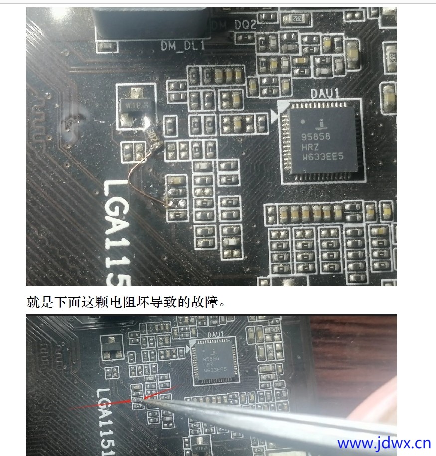

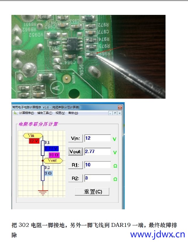

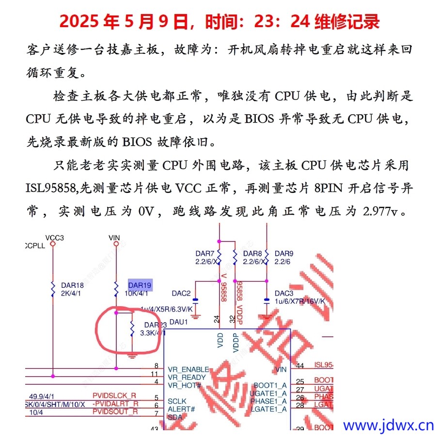

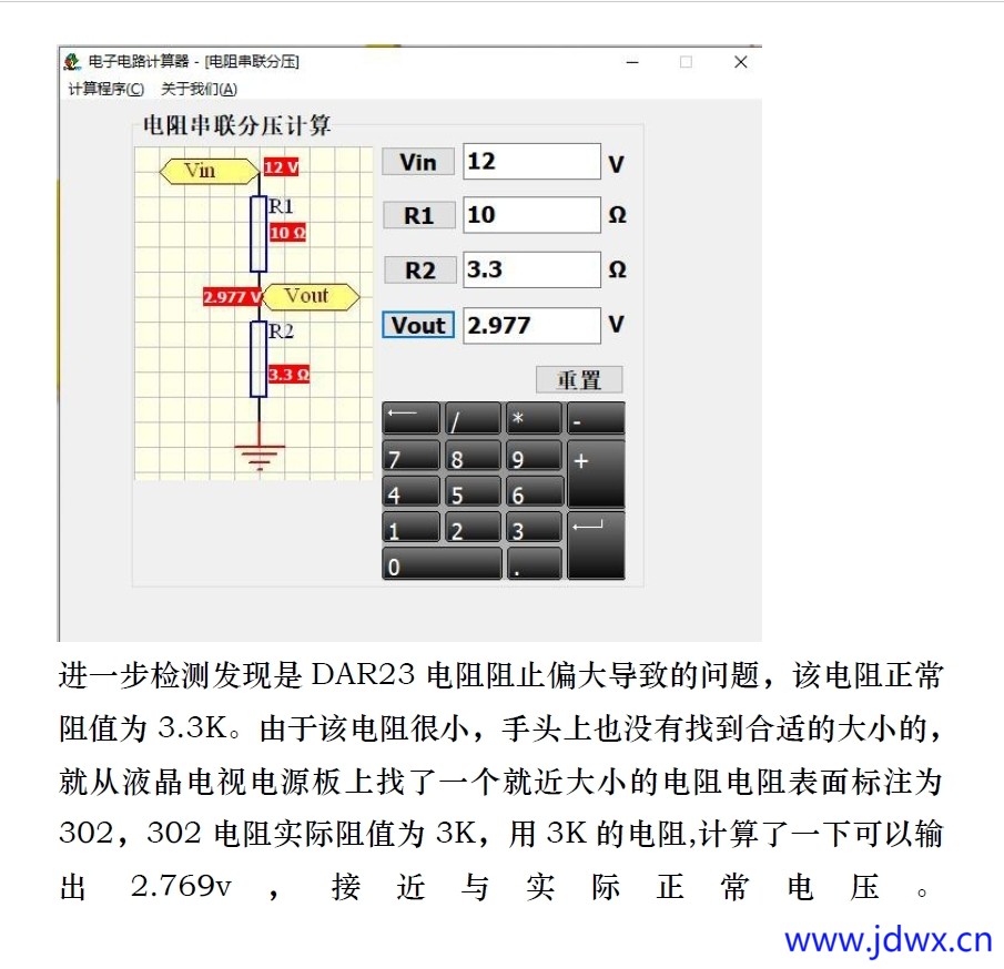

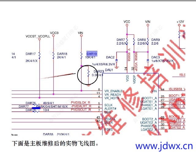

     言归正传同行送修一台技嘉主板,故障为:开机风扇转掉电重启就这样来回循环重复。
检查主板各大供电都正常,唯独没有CPU供电,由此判断是CPU无供电导致的掉电重启,
    以为是BIOS异常导致无CPU供电,先烧录最新版的BIOS故障依旧。
    只能老老实实测量CPU外围电路,该主板CPU供电芯片采用ISL95858,先测量芯片供电VCC正常,
再测量芯片8PIN开启信号异常,实测电压为0V,跑线路发现此角正常电压为2.977v。

1151板有点老啊,干么要飞线,拆分压对地电阻就可以了,拆了还没EN,就在查VIN来源
