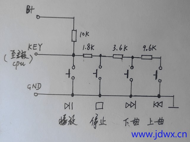

分析:该机主板电路损坏的可能性不太大,而面板上轻触按键氧化接触不良的可能性倒是较大。 轻触按键IMG_20250506_014500.jpg

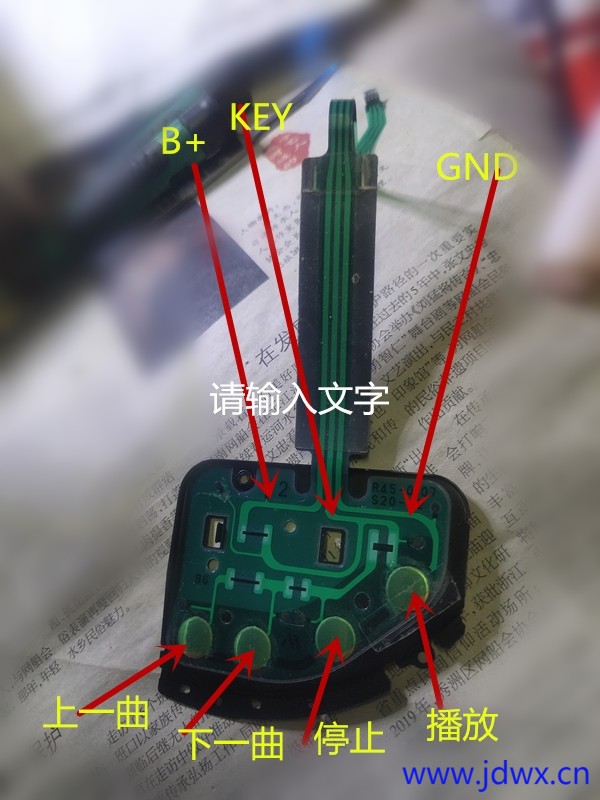

拆下按键板,其实物与实测电路图如图所示。 拆下螺丝IMG_20250506_160105.jpg IMG_20250506_220837.jpg 线路板IMG_20250506_012250.jpg 该机的开机键就是播放键,关机键就是停止键。按下播放键,用万用表测得KEY端与GND端之间阻值没有变化,而按下停止键,下一曲,上一曲键时,测得KEY与GND端之间阻值有变化。可见,播放键接触不良。

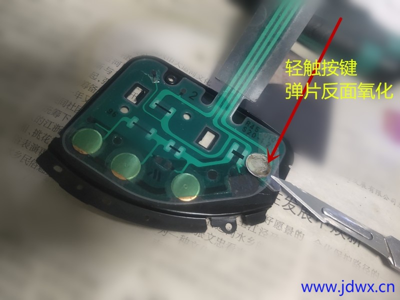

用针或刀片揭起轻触按键上的透明胶带(注意不要损坏按键下面柔性线路板上的碳膜),可以看到接触按键是一片金属弹片,翻看弹片另一面,即其与线路板碳膜接触的那一面有氧化。 氧化IMG_20250506_012359.jpg 用刀片将氧化层刮干净后,将金属弹片装回原位。用万用表复测:按下播放键时,测得KEY与GND端之间阻值接近为0欧姆。
将按键板装回机器原位,排线连上主板后,再按播放键,机器开机及所有功能恢复正常。
