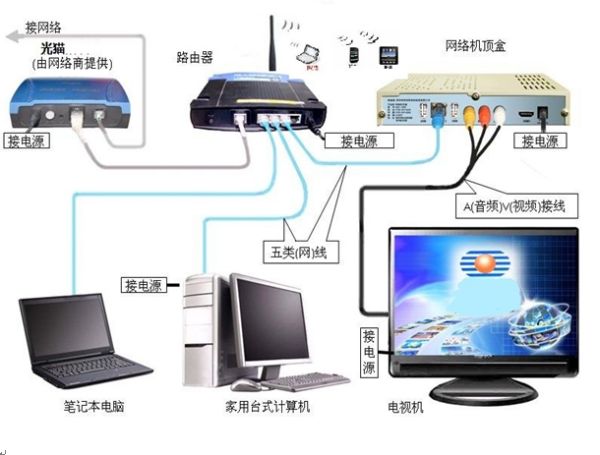

您好,联通光纤猫连接路由器的方法如下:

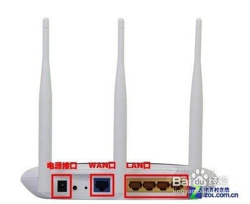

一般的无线路由器上有5个口,如下图:

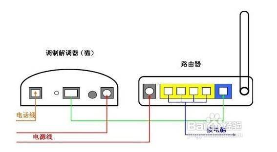

下图是无线路由器的接线方式,很简单的,一看就明白了:
应该可以看明白吧!

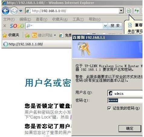

1.打开浏览器在地址栏输入路由器的IP地址(不同厂家的设备可能略有不同,这里以我现在所使用的无线路由器的192.168.1.1为例),键入192.168.1.1后在弹出的窗体中输入用户名和密码(不同厂家的设备可能略有不同,这里以我现在所使用的无线路由器的admin为例,用户名和密码皆为admin):

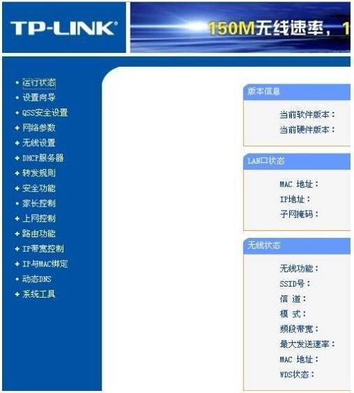

2.之后进入路由器的配置页面:

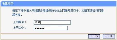

3.进入登录界面之后,接下来进行宽带拨号上网的账号和密码配置;进入设置向导;
4.然后根据提示,一步一步进行配置:
5.键入您的ADSL宽带上网账号和密码:
6.接下来,启用无线,并输入您的无线路由器WLAN密码,随便您设置,但必须有8位。

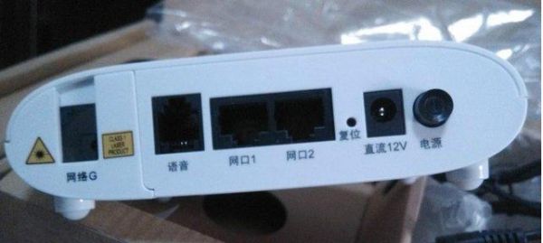

一、光猫示意图:
1、上图为中兴光猫示意图,其最左边网络G口是光纤接口,接从运营商处引入用户家的尾纤。
2、左边第二个,是语音接口,如果用户申请固定电话业务,可以从此端口引出电话线接固定电话机。
3、左边第三个口(网口1),一般是绝大部分地区的运营商将此端口开放给用户作为上网的互联网接口。
4、左边第四个口(网口2),一般运营商将此端口关闭,如用户申请itv业务,则此端口开放给网络电视用,予以接运营商提供的网络机顶盒。
5、复位键,将光猫参数恢复出厂设置,一般用户不要随意复位光猫,因为光猫复位后,其光猫认证所设置的参数都将丢失,只能由维修员上门重新认证。
6、电源接口和电源键众所周知,这里不做赘述。

由光猫示意图中得出,其光猫的网线是作为家庭网络局域网的出口,因此如果用户没有申请运营商的itv业务时,光猫只接出一条网线,是连接路由器的wan口。具体连接如下:
1、光纤入户后尾纤接光猫的光口;
2、光猫引出网线接路由器的WAN口;
3、路由器的lan口引出网线接至各个上网设备;
4、无线上网设备通过无线路由的无线信号接至光纤网络。
