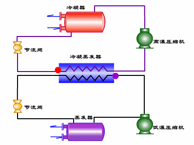

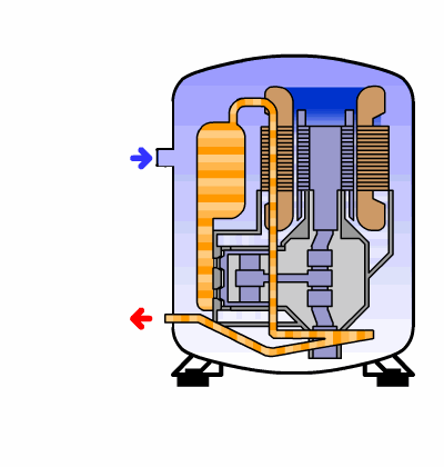

对于我们家用空调来说,它是采用蒸发吸热的物理方法对室内进行降温的,下面我简要说说空调制冷的整个过程吧。当我们打开空调时,我们给空调通电以后,压缩机和风机同时启动运行,这时压缩机就把空调机内部制冷系统里的低压蒸汽吸入并压缩为高压蒸汽,然后排到空调机里的冷凝器当中。这时风机把吸入室外的空气也会流经冷凝器并带走空调制冷剂所释放的热量,这时候高压制冷剂就由蒸汽凝结为高压液体了。这个高压液体再经过过滤器、毛细管后喷入到蒸发器里,这时就会在低压下蒸发,在蒸发的过程中就会吸收周围环境的热量,与此同时贯流风扇就会使空气不断地进入蒸发器的肋片间进行热交换,蒸发器吸入了空气的热量和水蒸汽后,将冷的干燥的空气送入室内,水蒸气凝结成水流送到室外。这样室内的空气就会不断地循环流动达到降低室内温度的目的了
空调就是按照上述过程不断地循环工作,使室内的热量和水蒸气不断地排向室外,这样就会使室内的温度不断降低,当温度降低到一个设定的温度后,这时空调里的恒温控制器就会切断压缩机的电源,压缩机就会停止工作,空调停止供冷,但是蒸发器机组内的风扇会仍然在运转,室内的空气还会在不断地循环流动,使室内的温度保持在一个恒定的状态。当室内的温度高于室外的温度时,恒温控制器就会自动地接通压缩机的电源,压缩机再次运行,向室内提供冷气。
下面我来总结一下空调的制冷方法:我们家里使用的空调器大部分是压缩式的,它主要由压缩机、冷凝器、干燥过滤器、毛细管、蒸发器等部件组成。这个在空调的系统里注入一定量的制冷剂后,它会在汽化过程中吸收热量,降低其周围物质的温度。要得到持续的低温,必须要不断地蒸发制冷剂,也就要不断地补充制冷剂。即用压缩机抽吸已吸热成为蒸汽状态的制冷剂,经压缩机做功,再送入冷凝器中,这时制冷剂由气态转变为液态,并重新进行新的循环。其整个制冷循环的工作可以简述为蒸发→压缩→冷凝→减压四个过程。
