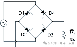

桥式整流电路,作为全波整流电路的一种,在电力电子领域发挥着重要作用。它通过四个二极管在一个闭环“桥”配置中的巧妙连接,实现了所需的输出。这种电路设计的一大亮点在于,它无需特殊的中心抽头变压器,从而在尺寸和成本方面都取得了显著优势。具体来说,单个次级绕组仅需连接到二极管桥网络的一侧,而负载则连接至另一侧,构成了一个高效且经济的整流系统。
桥式整流电路的工作原理
可以这样理解:在输入交流电的每个正半周期内,D1和D2二极管会正向偏置,而D3和D4则反向偏置。一旦输入电压超过二极管D1和D2的阈值,这些二极管便开始导通,从而负载电流得以流过,路径大致如下图中红线所示。

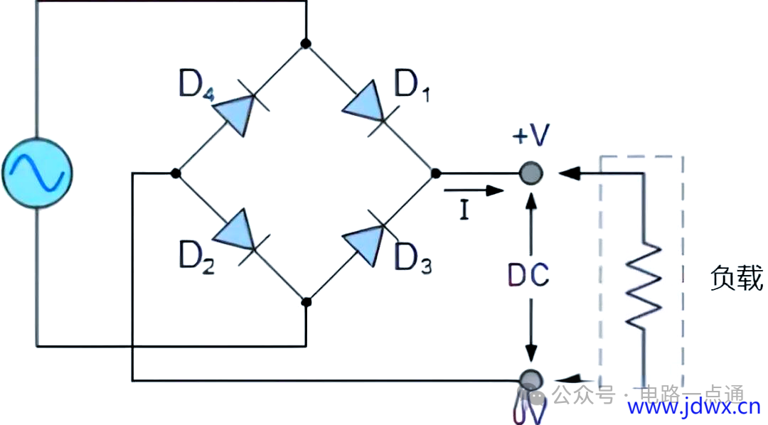

桥式整流电路在正半周期的工作原理如下:在正半周期间,二极管D3和D2会受到正向偏置,它们的作用相当于闭合的开关,允许电流通过。同时,二极管D1和D4则处于反向偏置状态,相当于开关打开,不导通电流。这样,我们在输出端就能获得正半周的电压波形。
桥式整流电路正半周期原理图详解
桥式整流电路在正半周期的工作原理,可以通过原理图进行详细解读。在正半周期间,二极管D3和D2受到正向偏置,它们的工作状态相当于闭合的开关,允许电流顺畅通过。与此同时,二极管D1和D4则处于反向偏置状态,它们的作用相当于打开的开关,此时不导通电流。通过这样的工作机制,我们在输出端能够获得完整的正半周电压波形。

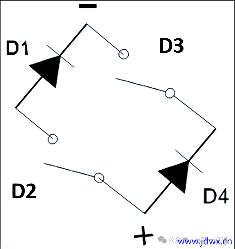

桥式整流电路在负半周期的工作原理,同样可以通过原理图进行详细剖析。在负半周期间,二极管D1和D4受到正向偏置,它们的工作状态如同闭合的开关,允许电流顺利通过。相对地,二极管D3和D2则处于反向偏置状态,它们的作用如同打开的开关,此时不导通电流。通过这样的工作机制,我们在输出端同样能够获得完整的正半周电压波形。
桥式整流电路在负半周期的工作原理,可以通过原理图进行直观展示。在负半周期间,二极管D1和D4受到正向偏置,它们的工作状态相当于闭合的开关,允许电流无阻碍地通过。与此同时,二极管D3和D2则处于反向偏置状态,它们的作用如同断开的开关,此时不导通电流。正是这样的工作机制,使得在输出端我们能够获得一个完整的正半周电压波形。

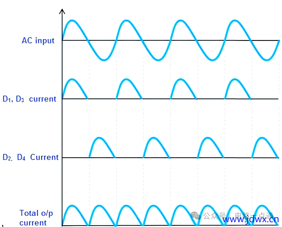

桥式整流电路在负半周期的电流流向,以及其输出波形,都可以通过相关图表进行清晰展示。在负半周期间,电流会按照特定的路径流动,经过二极管D1和D4,它们在此期间相当于闭合的开关,允许电流顺畅通过。而二极管D3和D2则处于反向偏置状态,它们的作用如同断开的开关,此时不导通电流。这样的电流流向,使得在输出端我们能够获得一个完整的正半周电压波形。同时,从输出波形图中我们可以清晰地看到,交流电压的负部分经过桥式整流电路后,被成功地转换为了正周期,进一步印证了桥式整流电路的工作原理。

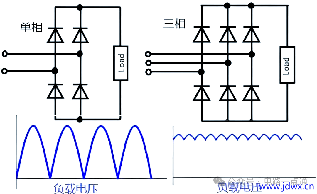

桥式整流电路根据不同的分类标准,如电源类型、控制能力等,可以分为多种类型。例如,根据电源性质,桥式整流电路可分为单相和三相整流电路。单相桥式整流电路由四个二极管组成,而三相整流器则使用六个二极管。同时,这些整流电路还可以根据二极管、晶闸管等电路元件的不同,分为不受控或受控的整流电路。
单相与三相桥式整流电路的探讨
非受控桥式整流电路,其核心在于利用二极管对输入信号进行整流。由于二极管具有单向导电性,它仅允许电流沿一个方向流动。这种二极管配置在整流电路中,使得功率无法根据负载需求进行调节。因此,这类整流电路更适用于恒定或固定电源的应用场景。

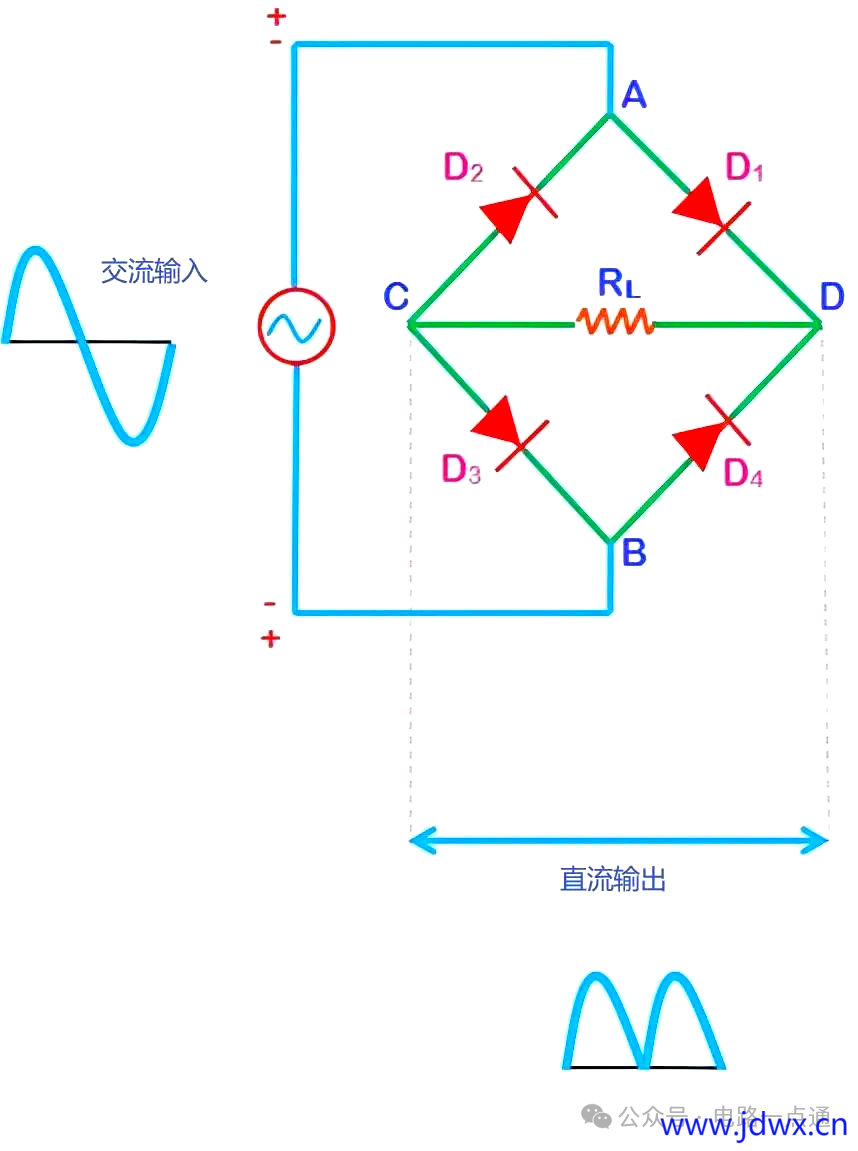

因为过高的电压可能导致二极管击穿。在桥式整流电路中,二极管的峰值反向电压额定值低于与中心抽头变压器配合使用的配置。若忽视二极管压降,对于相同的输出电压,桥式整流电路所需的二极管峰值反向电压额定值是中心抽头整流电路的一半。这可能是采用此配置的一个潜在优势。
在桥式整流电路中,二极管D1和D4在半个周期内导通,而D2和D3则反向偏置,导致二极管两端的峰值反向电压等于峰值次级电压Vsec。若假设完美的二极管无电压降,则全波桥式整流电路中A点和B点以及C点和D点将具有相同的电位,意味着变压器峰值电压将直接出现在负载上,且每个非导电二极管上也出现相同的电压。
