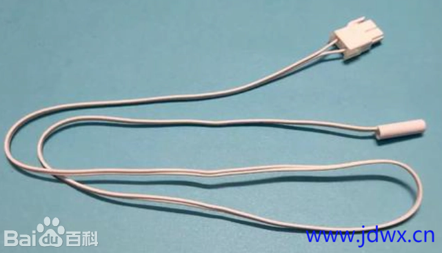

如题想找一款质量好点的冰箱传感器2K的,之前用的好像是进生的和快易修,都感觉不怎么耐用,你们都用的啥
化霜传感器是不是2K的居多,我换的基本都是2K的,还是说2K  5K都可以用?

2者不可以通用

废品站旧冰箱拆掉好

对,有一次我修一个不化霜的美的风扇死活不转,化霜三大件换了还是一样,无耐换主板故障依旧,后来我去废品店  找到一个一样的坏冰箱拆了那三件回来装  结果正常了
