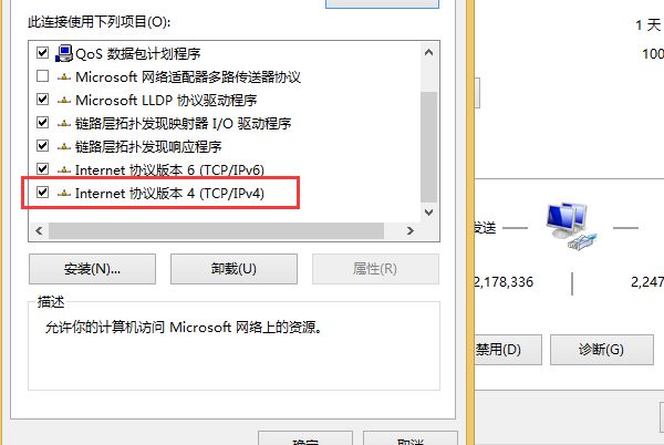

一、该如何维修无internet访问权限
出现该种方式问题的原因是电脑的自动获取IP地址和自动获取DNS服务器地址出现了问题,可以通过进入到网络和共享中心,手动输入IP地址和DNS地址来解决。具体的解决办法如下:

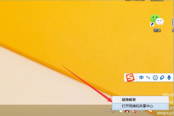

1、在电脑连接的右下方点击右键,在出现的选项中点击打开网络和共享中心。

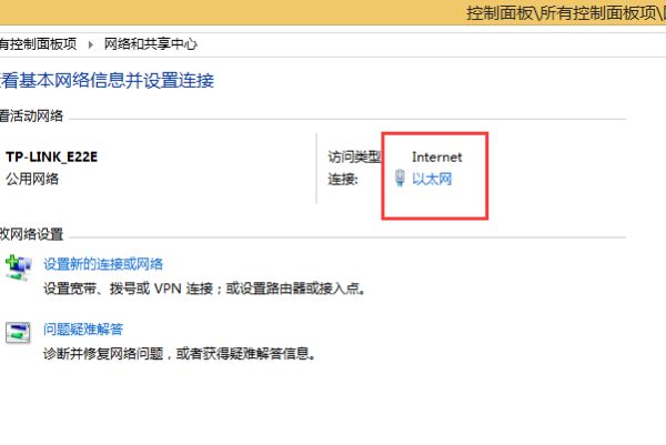

2、在出现的网络和共享中心界面点击以太网。
3、在弹出的以外网状态界面中点击属性按钮。
4、在出现的以太网属性界面中找到TCP/IPV4,双击该选项进入。
5、此时在出现的TCP/IPV4属性对话框中勾选使用下面的IP地址和DNS服务器地址,然后分别在IP地址栏中输入192.168.1.102和202.102.192.68,具体的设置参数如下图(IP地址与路由器的IP地址需保持一致号段)。点击确定就可以解决该问题了。

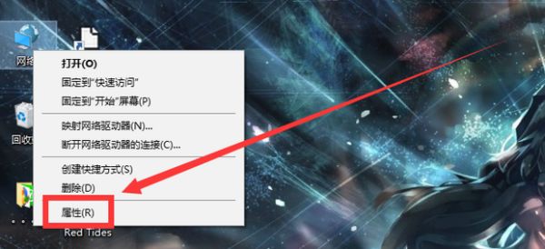

右键单击网络,选择属性。
2.  点击网络连接,有线也是一样。

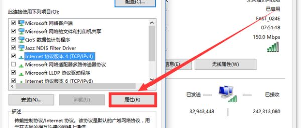

6.  如果没有的话,点击属性。
7.  选中Internet 协议版本4,查看属性。

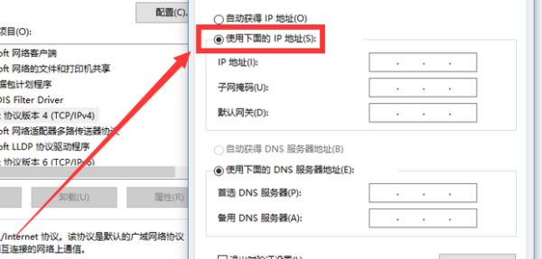

8.  选择使用下面的ip地址。

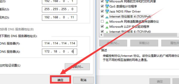

9.  设置ip,ip地址必须和你的路由地址在一个网段内,如你的路由器管理地址为192.168.0.1那么电脑的ip地址就是192.168.0.2 到 192.168.0.254 中的任意一个地址,192.168.0 是不能变的,自后一位范围为2-254.网关地址为路由器管理地址。dns也可以设置为路由器管理地址或是网关地址。
10.  点击确认。
