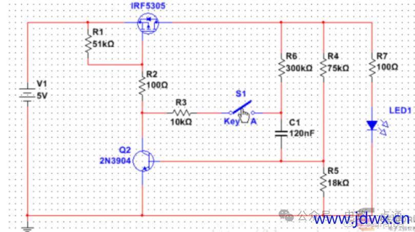

        例子2:
        1)第一次按下开关,松开,P管导通,电路正常工作,灯亮。
        2)第二次按下开关,松开,P管关断,灯灭。
        按下开关,由于C1电容充电,形成电流按1路径走,1R5305(以下称P管)由于栅极电压低于源极电压导通,形成电流路径2,同时在右侧R4,R5上形成分压电路3,Q2基极被拉高导通。当开关弹起断开,路径1消失,由此形成自锁。
        工作之后, 再按一下轻触开关 S1, Q2 基极电压瞬速通过 C1 , Q2 集电极 进行放电,Q2 基极由于没有了偏置电压截止, Q2 截止, IRF5305 栅极电位上升为高电平, IRF5305 也截止, 电路断电。
        暂时我也没太懂,先列出来,等以后再详细分析一下,我这里先用按键开关搭好电路先弄程序再说,毕竟开关这个如果是按键控制如果涉及到单片机控制很好弄,只是非单片机控制需要的就稍微复杂点。
        暂时先弄这两个,其他的有点繁杂,我暂时不贴了,之后有其他的再贴上来。

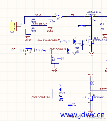

        下面这个是单片机控制电路:
        这个是我之前血压计上使用的3.7V锂电池电路,涉及到了两到三个管脚,单片机的电池供电端,这个可以就是单片机的电池管脚,检测跟控制实现开关机。记得是长按开机,短按运行,这个应该是程序里面设置的。
        这里补充一下,涉及到了mos管的选型:SI2301DS的选型,需要考虑电压跟电流了,因为本次用的电流需要高于1A,加上锂电池的是2A,所以这里选用SI2301DS,资料如下,以电流为准,3A,所以可选用。
        至于电压是20V,也是没问题的,理论上电压是选用1.5倍的电路电压,我们这里锂电池是3.7V,所以是5.05v,当然也再20V以下的范围之内,所以可选用。
