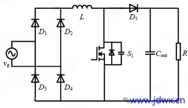

传统整流桥式BOOST型PFC电路
  电路结构简单,EMI特性比较好,驱动电路也较为简单。前级整流电路和S1开关管,工作时有3个管子工作,电路的导通损耗大,电路体积大,不利于高效率高功率密度实现。

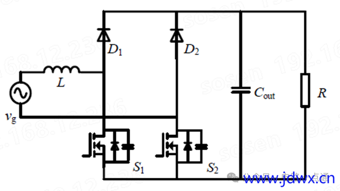

基本无桥PFC电路
无桥PFC电路,由两个开关管和两个二极管构成,极大减少开关管数量,减少电路损耗。驱动电路也不复杂。
在交流输入负半周时候,开关管S2用作高频开关管需要频繁开通关断使得交流输入和输出直流地之间存在高频跳点,电路共模噪声比较大。

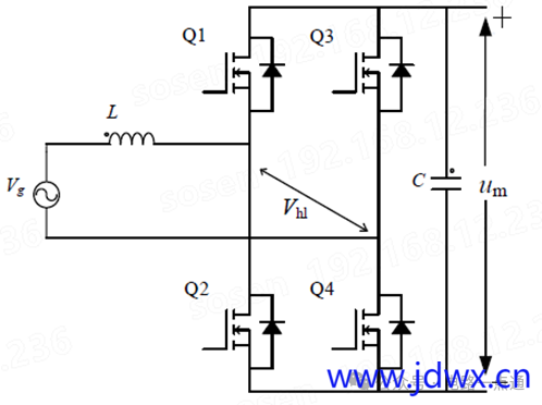

图腾柱PFC 电路
  图腾柱PFC在无桥PFC电路基础上更换开关管位置,S1,S2,用作高频桥臂,D1,D2用作低频管。该种拓扑不论正负半周,输入交流源和输出直流地之间不存在高频跳点,极大减小共模干扰。
   而且通态损耗相对较小,效率较高。在混网逆变器中AC-DC是双向运行的,图腾柱PFC电路四个管子都采用全控型器件不使用二极管,正向实现PFC功能,反向实现逆变功能。

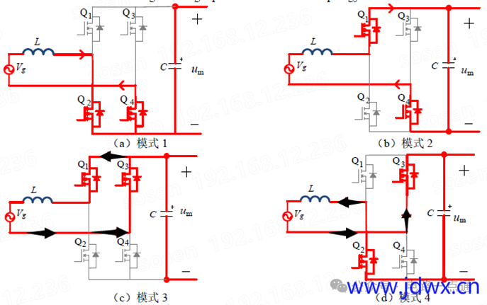

单相图腾柱PFC工作模态
前桥臂Q1,Q2高频开关管可选用SiC MOSFET,后桥臂Q3,Q4可用普通Si MOSFET。
SiC MOSFET开关管具有更低的开关损耗和更高的耐压能力。而且导通电阻低,泄露电流也小,关断时侯不存在电流拖尾,相较于Si MOSFET可以适应更高的工作频率。
前桥臂高频通断,后桥臂依据网侧电压的正负进行工频互补通断。一个工频周期内,可以分为四个模态
模式一:电网电压正半周,Q4,Q2导通,Q1,Q3关断交流输入流经Q4 和Q2 构成给网侧电感L 充电的蓄能回路,电感电流正向升高,同时母线电容和负载构成回路,电容向负载输出,母线电压处于下降阶段。
模式二:电网电压正半周,Q4,Q1 导通,Q2,Q3 关断。交流输入流经开关管Q4,Q1 和网侧电感L 构成给母线电容C、负载的供电回路,电感电流正向下降,母线电压处于上升阶段。
模式三:电网电压负半周,Q3、Q1 导通,Q2、Q4 关断。交流输入流经Q1、Q3 构成给网侧电感L 充电的蓄能回路,电感电流反向上升,母线电容和负载构成回路,电容向负载输出,母线电压处于下降阶段。
模式四:电网电压负半周,Q2,Q3 导通,Q1,Q4 关断。交流输入流经开关管Q2,Q3 和网侧电感L 构成给母线电容C、负载的供电回路,电感电流反向下降,母线电压处于上升阶段
