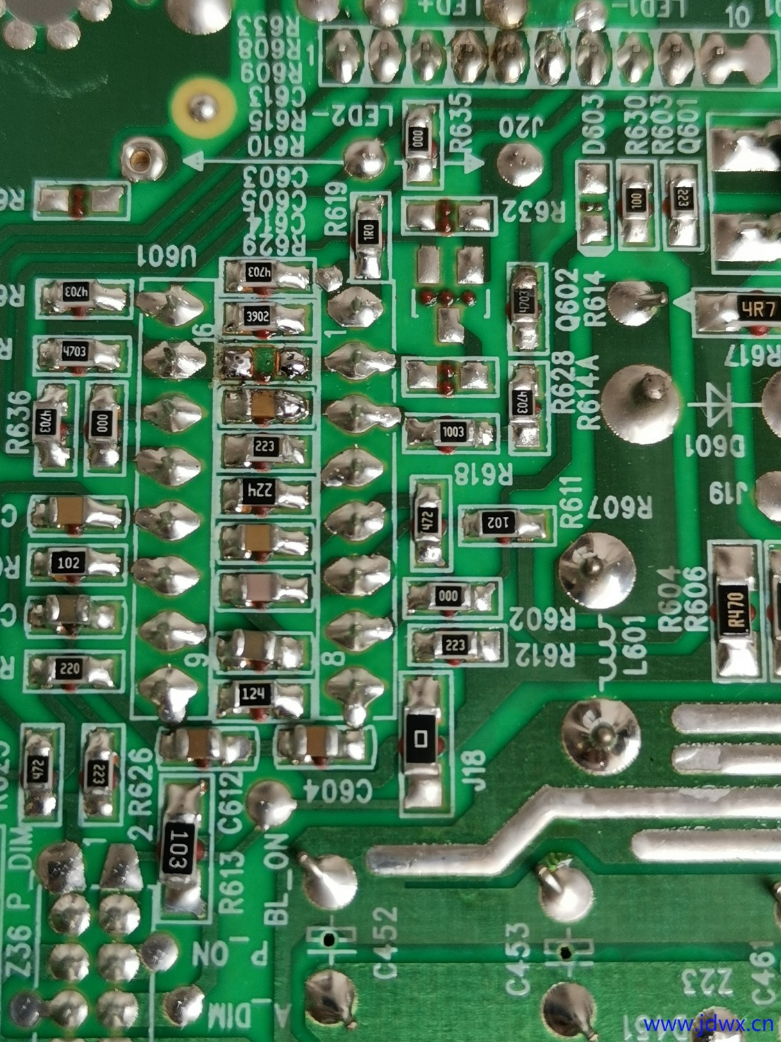

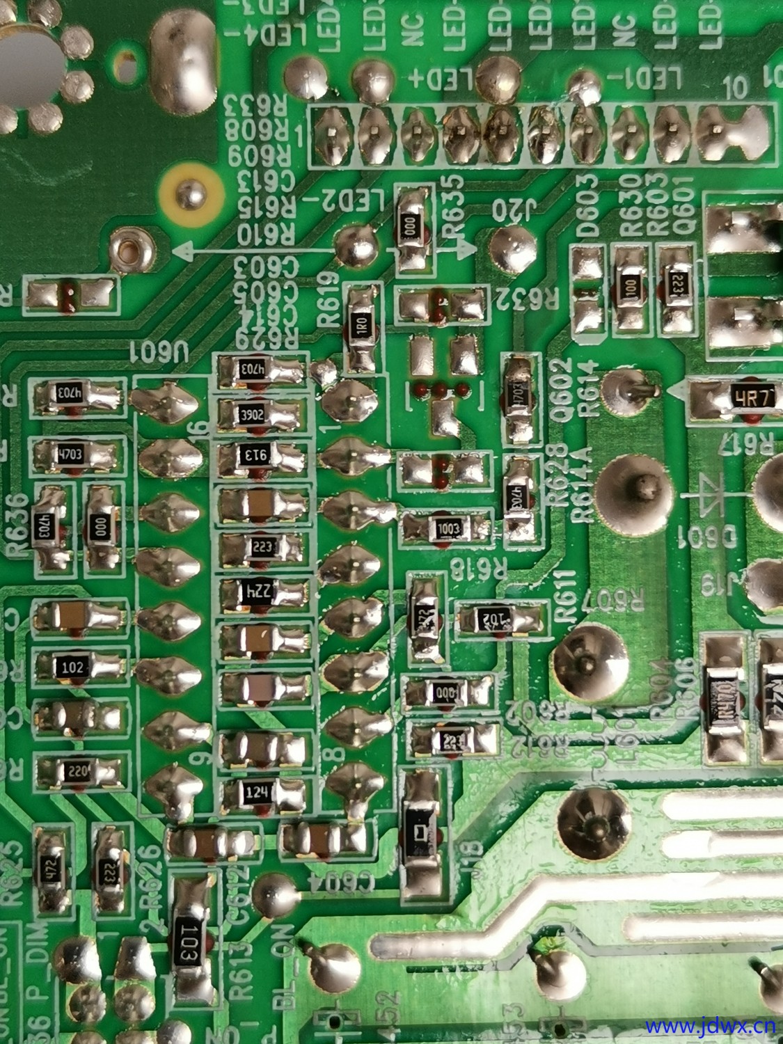

TCL49D6灯条电流减小方法
63
265
1683
初级维修师
1683
发表于 2025-4-29 17:46:16 来自手机 | 显示全部楼层 |阅读模式
电源恒流板08-L12NHA2
芯片OB3365RP
拆掉芯片2脚外与3902并联的913电阻
灯条电压由79v降为77v
