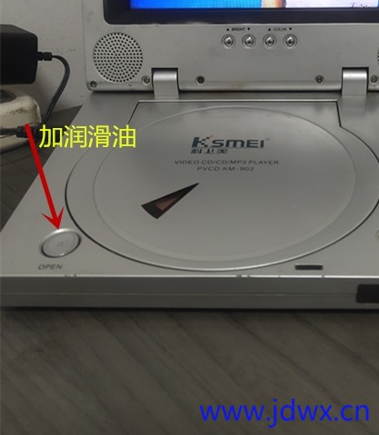

    1.碟仓盖开关功能的修复。开仓机械按钮与碟仓盖门栓联动,按下开仓按钮使得门栓移动而打开碟仓盖。合上碟仓盖,由于弹簧的作用,门栓会拴住碟仓盖。打开机器后壳,检查开仓机械按钮与碟仓盖门栓,发现是由于其润滑不良而移动受阻,加入润滑油后,碟仓盖开关恢复正常。 3 开关加油 IMG_20250425_091754.jpg

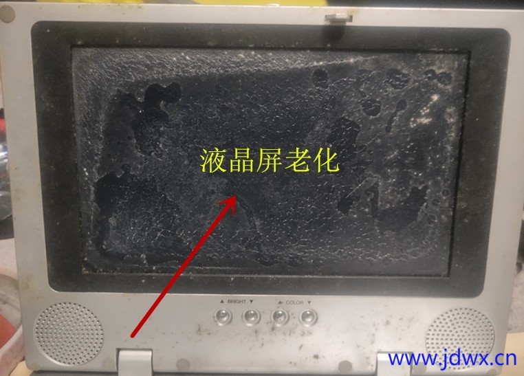

4.液晶屏显示效果不良的修复。本机自带液晶屏显示效果不好的原因,是液晶屏偏光片老化。
拆开液晶屏外壳,可看到液晶屏模组和背光升压板。先将液晶屏模组上的排线,螺丝取下,将液晶屏边板翻开,然后将液晶屏玻璃与背光模组分离开。 6 液晶屏及升压板IMG_20250412_184514.jpg
拆下的液晶屏玻璃,其正面的偏光片老化严重,而反面的偏光片基本正常。所以,可以将液晶屏正面老化的旧偏光片拆下,用新的偏光片代替来修复。 8 显示屏正面不好IMG_20250409_192403.jpg 7 液晶屏反面IMG_20250420_215653.jpg

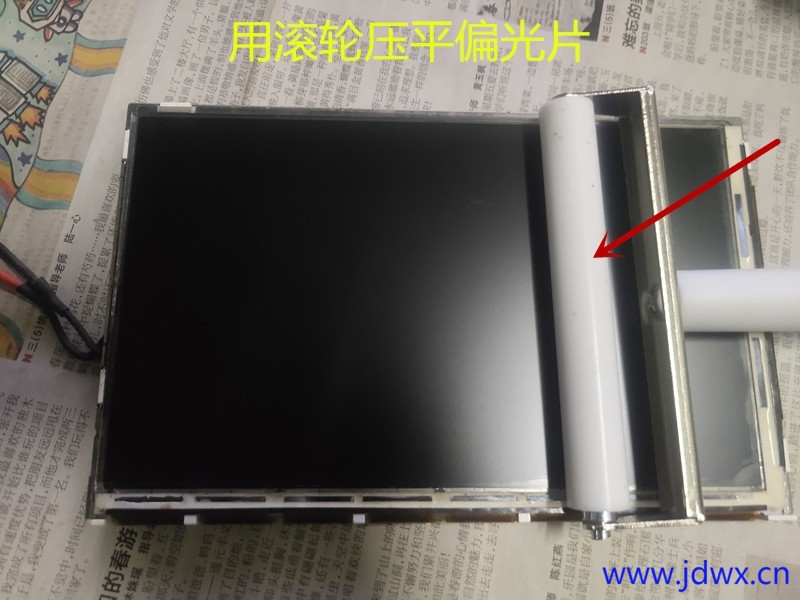

拆下排线,将液晶屏玻璃平放在桌面上。将裁剪好的偏光片一侧撕开保护膜,将此侧偏光片对齐液晶屏边缘。然后用滚轮压住此侧偏光片,边推滚轮边拉掉保护膜,直至将整个偏光片粘在液晶屏玻璃上。 15 滚轮IMG_20250420_225628.jpg

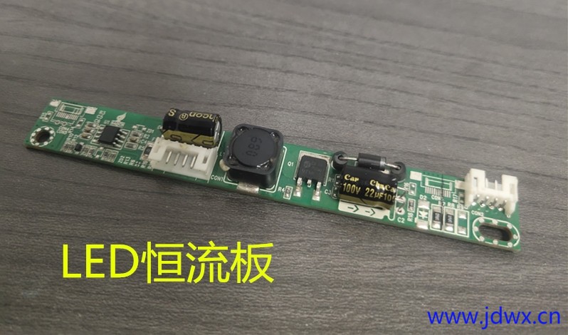

5.液晶屏亮度偏低的修复。原液晶屏背光模组的发光源是冷阴极灯管,经过长时间使用,不仅发光亮度偏低,而且颜色泛黄,另外升压板发热量也大。所以,决定用比原灯管更节能的7寸LED背光模组代换。手头上7寸LED背光模组内LED灯珠是每组5个串联,共4组并联。一般普通小功率LED灯珠的正常工作电流在10-20毫安之间,取平均值15毫安,那4组并联就是15x4=60毫安。 16 led模组IMG_20250412_183848.jpg 17 led灯珠IMG_20250412_175006.jpg

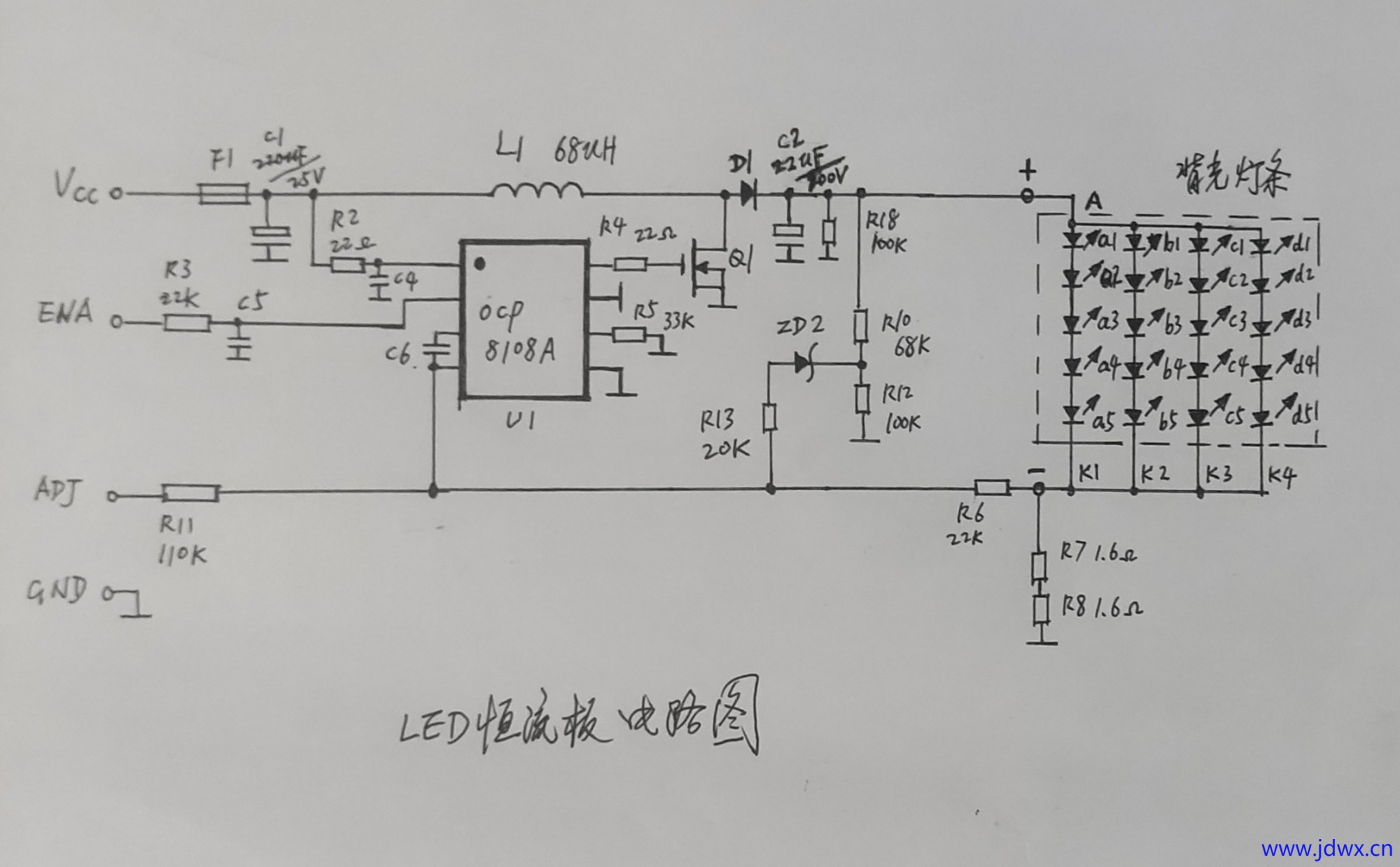

手头的LED恒流板如图所示,控制芯片是OCP8108A,其LED恒流监测电阻是R7,R8并联,1.6欧姆//1.6欧姆=0.8欧姆。该芯片恒流电流计算公式:I-LED=0.2/R监测电阻,所以此板I-LED =0.2/0.8=250毫安。要将恒流电流改为60毫安左右,则只需要把R7,R8由并联改为串联:R=1.6欧姆+1.6欧姆=3.2欧姆。I-LED=0.2/3.2=62.5毫安,符合7寸LED背光模组电流要求。 18 led恒流板IMG_20250424_115656.jpg 19 led恒流电路图IMG_20250427_200523.jpg 20 连接好恒流板IMG_20250424_202028.jpg
将LED恒流板的R7,R8由并联改为串联焊接好,并将板子的开关使能端ENA与供电端VCC连在一起。将原机器冷阴极灯管升压板的供电线(12V,GND)改接到LED恒流板的VCC和GND端。再将7寸LED背光模组的正端(A)接LED恒流板的+端,LED背光模组的负端(K1-K4)共同接LED恒流板的—端。

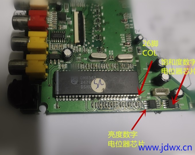

6.液晶屏色彩饱和度的调整。LS188C芯片解码输出视频数字信号经过CS8553T芯片D/A转换输出模拟视频信号,模拟视频信号输入OM8361(TDA8361)进行视频解码,液晶屏的亮度和色彩饱和度是在OM8361芯片的控制脚调整的。U26X9511W数字电位器芯片控制OM8361(TDA8361)的17脚(BRT)亮度脚。按面板上亮度+,亮度—按键,17脚电压可以在0.2—4.8V之间变化,液晶屏亮度有变化。U29 X9511W数字电位器芯片控制OM8361(TDA8361)的26脚(COL)饱和度脚。按面板上饱和度+,饱和度—按键,26脚电压没有变化,液晶屏亮度也没有变化。清洗饱和度+,饱和度—按键仍没有效果。实测26脚(COL)饱和度脚电压只有1.5V,估计U29 X9511W数字电位器芯片有故障,断开其与OM8361(TDA8361)的26脚(COL)饱和度脚的连接,并在26脚对地临时接10K欧姆电位器一个,调整电位器阻值,液晶屏饱和度有变化了。 22 饱和度IMG_20250422_213708.jpg 23 饱和度电路图IMG_20250427_200456.jpg
但在测量CS8553T芯片模拟视频信号输出端对地阻抗时发现其只有37欧姆,好像有点偏低,因为一般视频线路对地阻抗为75欧姆。于是查看电路,CS8553T芯片模拟视频信号输出端对地接一个75欧姆电阻,在OM8361(TDA8361) 模拟视频信号输入端对地也接了一个75欧姆电阻,两个电阻并联值就是37欧姆。于是拆除OM8361(TDA8361) 模拟视频信号输入端的这个75欧姆电阻。再开机,图像颜色失真,如图所示。怀疑维修过程中损坏了电路或液晶屏。抱着电路没有损坏的想法,先调整OM8361(TDA8361)26脚临时外接的电位器,故障依旧。再测量主板至液晶屏排线阻值也基本正常。想到前面曾经拆除过OM8361(TDA8361) 模拟视频信号输入端对地的75欧姆电阻,于是就近在CS8553T芯片模拟视频信号输出端对地补焊上75欧姆电阻,这时图像恢复正常了。本机CS8553T芯片模拟视频信号输出端对地电阻不是一般的75欧姆而只有37欧姆,可能是该芯片视频信号输出电平较高使得显示异常,所以本机厂家用37欧姆这么低电阻来拉低信号电平。 24  异常失真IMG_20250423_212126.jpg 39 补上75欧姆 IMG_20250428_154636.jpg

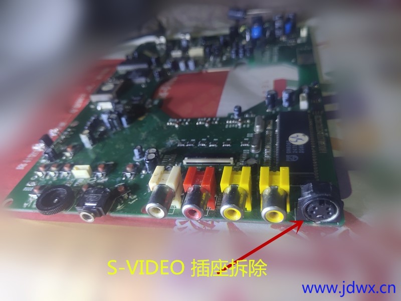

7. 增加视频监视功能。本机的7寸液晶屏有800x480分辨率,达到标清清晰度,画质比较细腻。另外,本机的PAL/NTSC解码用的是老式电视机常用的OM8361(TDA8361)视频解码芯片,能够处理模拟视频信号。本机有2个视频RCA输出端子。于是,我将其中一个视频输出端子改为视频输入端子。再加装一个视频/VCD切换开关。(原机S-VIDEO插座基本没有用,将其拆除,利用其位置固定加装的切换开关)。这样,本机除了能放VCD外,还可以输入PAL/NTSC视频信号,方便在检修DVD,机顶盒,视频播放器,点歌机,卫星接收机等其他视频设备时做监视器用。改动前后的电路如图所示,可以通过割断线路铜箔并另接漆包线的方法进行改动。 28 s-video IMG_20250423_172259.jpg 29 切换开关IMG_20250423_190648.jpg 30 切换电路图IMG_20250427_200456.jpg
