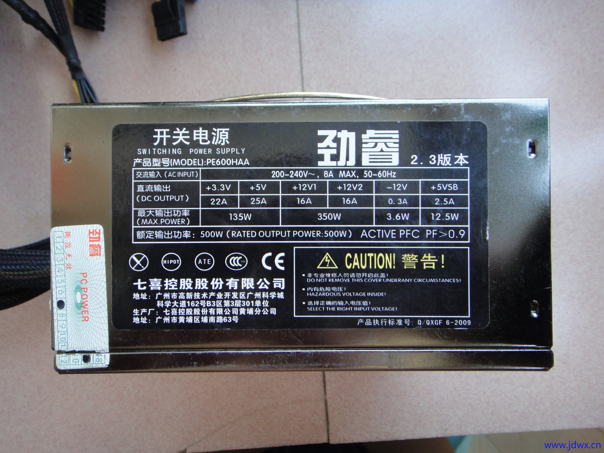

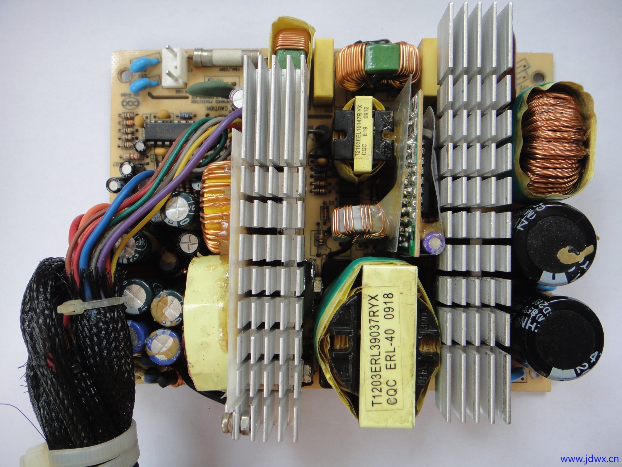

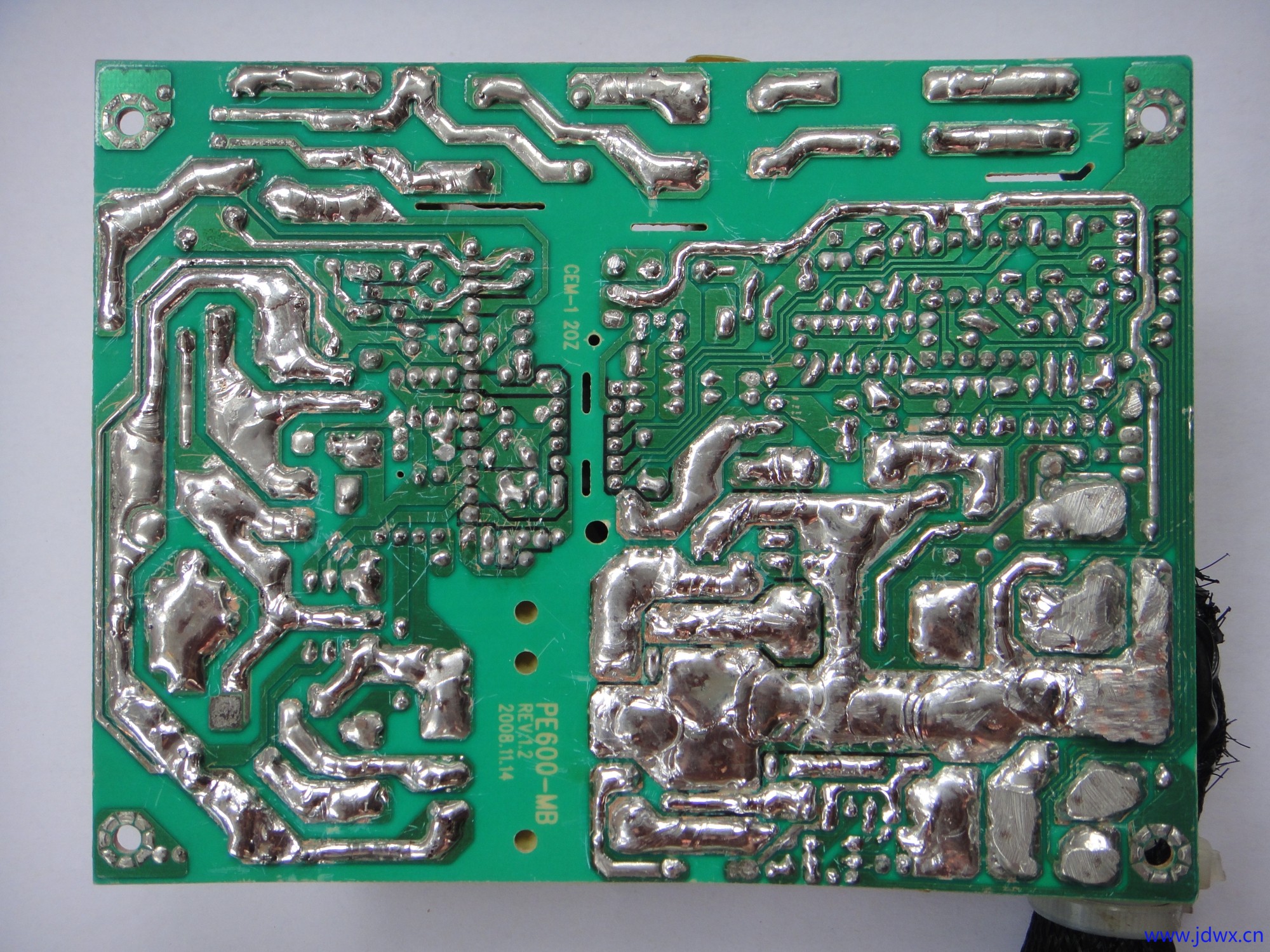

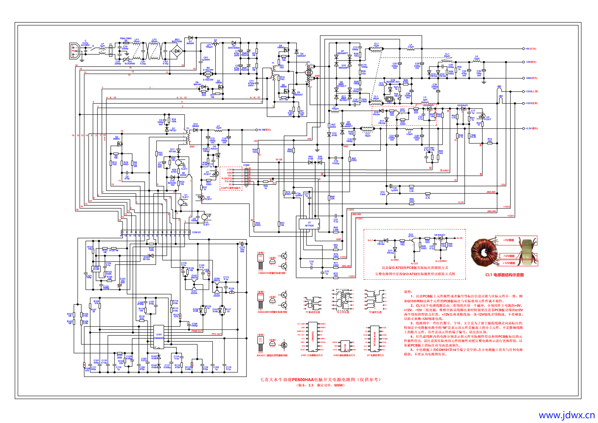

由于人老眼花,加上这个电源的结构组成紧凑,元器件密集,元器件的编号标注绝大多数都压在元器件的下面,不拆开某些大型器件、不挑开元器件的一只脚就无法知道该元件的编号,于是断断续续花了两个多月的时间,终于将这个电源的整体电路绘画出来。
在绘制到+5V SB电路的初级电路部分,凭着在上世纪九十年代,业余时间替一个搞办公设备维修保养的老板主修各种办公设备电源的经历,心中就已知故障大概是哪个元件了,拆开C7这个22μF/50V电解电容,果不其然,容量降到19μF左右,立马用一个47μF/50V的电解电容替换(这是为了保险起见,用容量大一点替换,以免电容容量以后继续下降使故障重现)。如果这个电容是正常的,那就应该是小电路板上的C123(22μF/50V)问题了(后来顺便测试了一下这个电容,确认是正常的)。
绘制完电路,经反复检查复核、整理电路图,将拆过的元器件恢复原状,并补充焊锡以增强覆铜板线路通电(载流)能力,最后确认无误、无遗漏、无虚焊接触不良、无短路现象后加电测试,给各路电源加接假负载,特别是+5V SB电路,确保2A电流下也能启动。再翻出一块AMD芯片组的主板,组装好后用该电源供电几个小时,都能正常运行。最后用天那水清洗电路板两次,晾干、电吹风机加热烘烤,组装完成后作为另一台不常用电脑的电源使用。
下面将电路图发上来供大家参考、保存使用。
上面这张电路图才是正确的,最后面的那张电路图T2变压器初级第六脚接高压公共端(GND)有接错现象。
