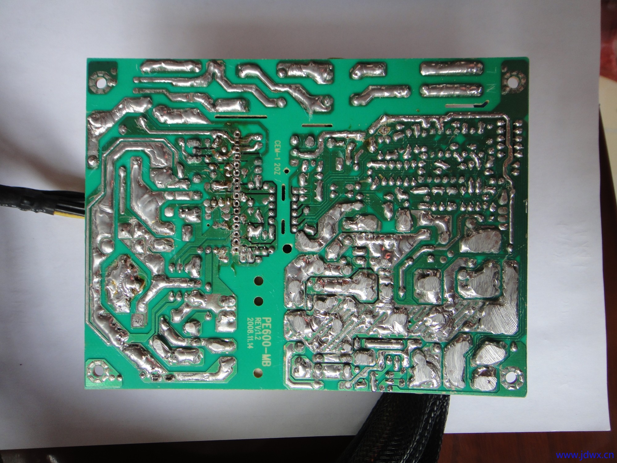

因为有一台七喜大水牛劲睿2.3版 PE600HAA的电脑开关电源,脱机通电输出供电正常,带假负载也正常,就是插上主板就不能启动(主板是正常的)。通过排查,确定是副电源+5V SB带载能力差(不足1A),致使插入主板后该电压基本为0V,PS-ON也为0V,所以不能启动。
由于退休已经十多年了,加上白内障手术后眼睛看电路板非常吃力,不想跟线路绘电路原理图,所以想重新研究一下电脑电源的副电源电路工作原理,分析故障的可能处所以便修好它。
如果谁有七喜大水牛劲睿2.3版 PE600HAA的电脑开关电源的电路图提供更好。
在此先谢谢各位!!!!!!!

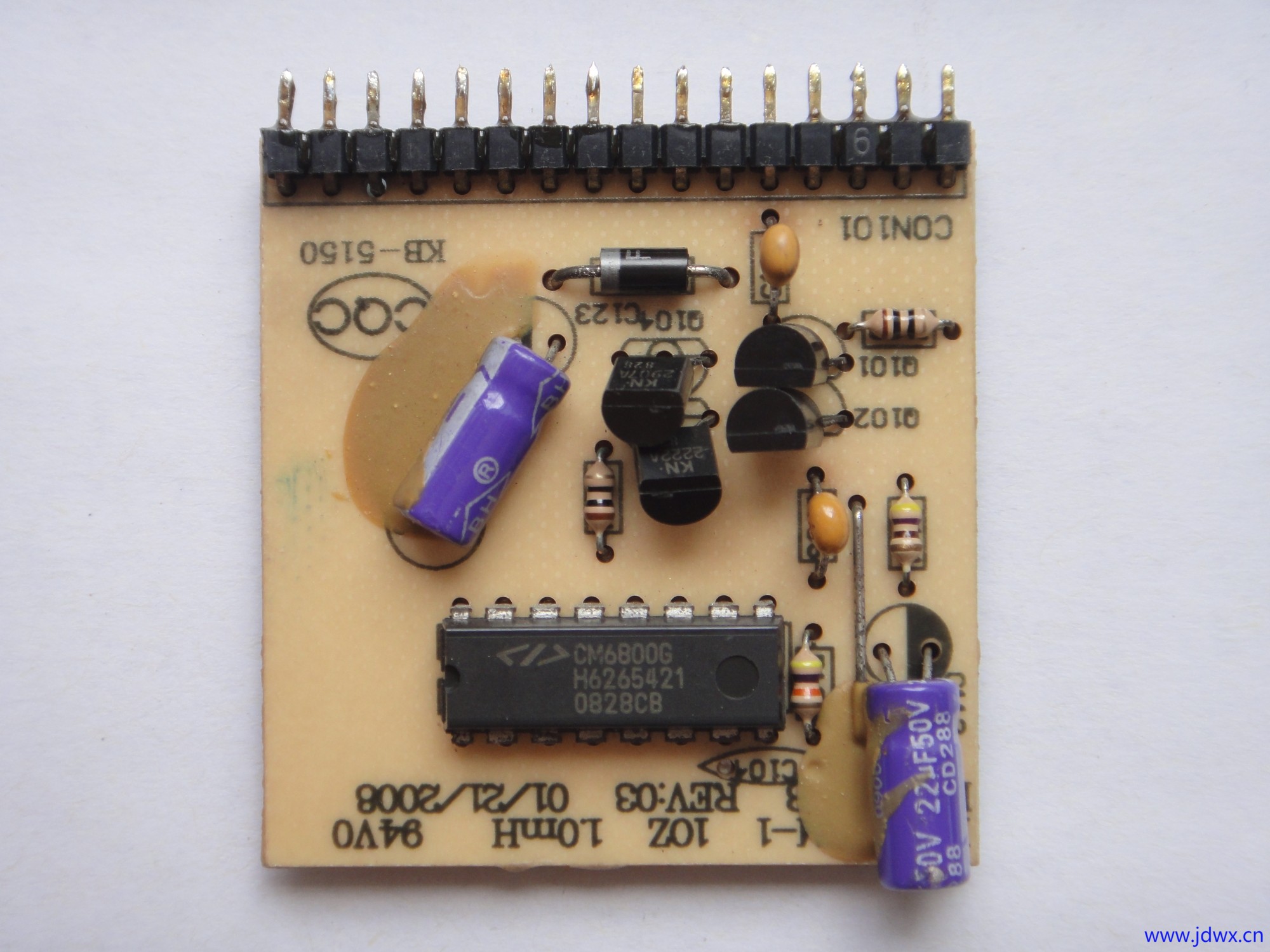

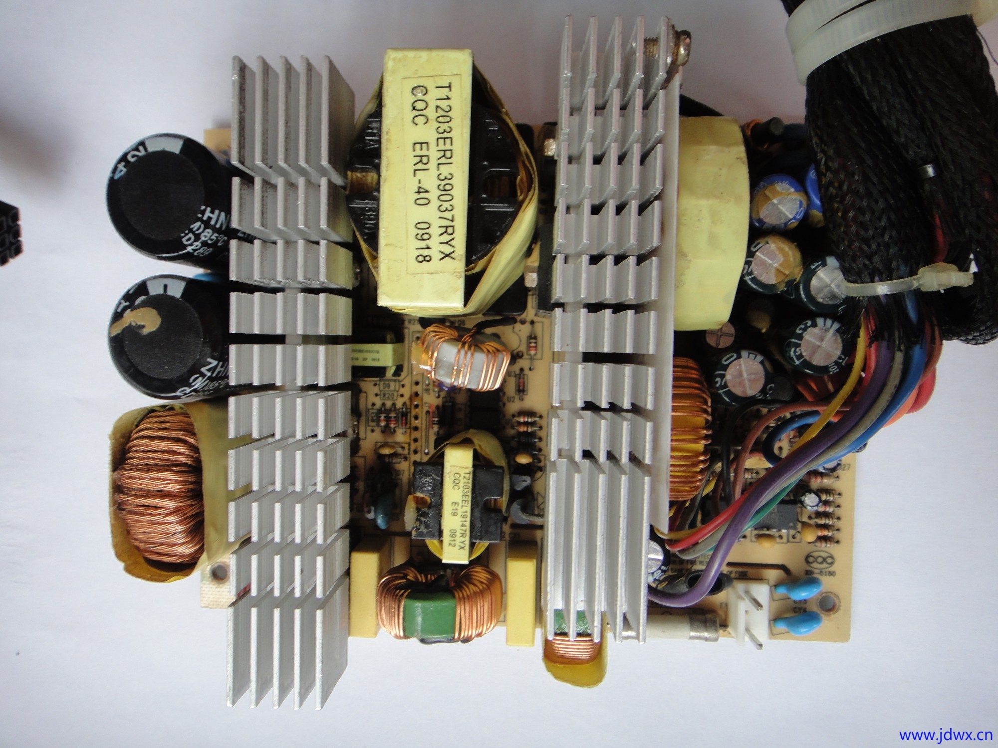

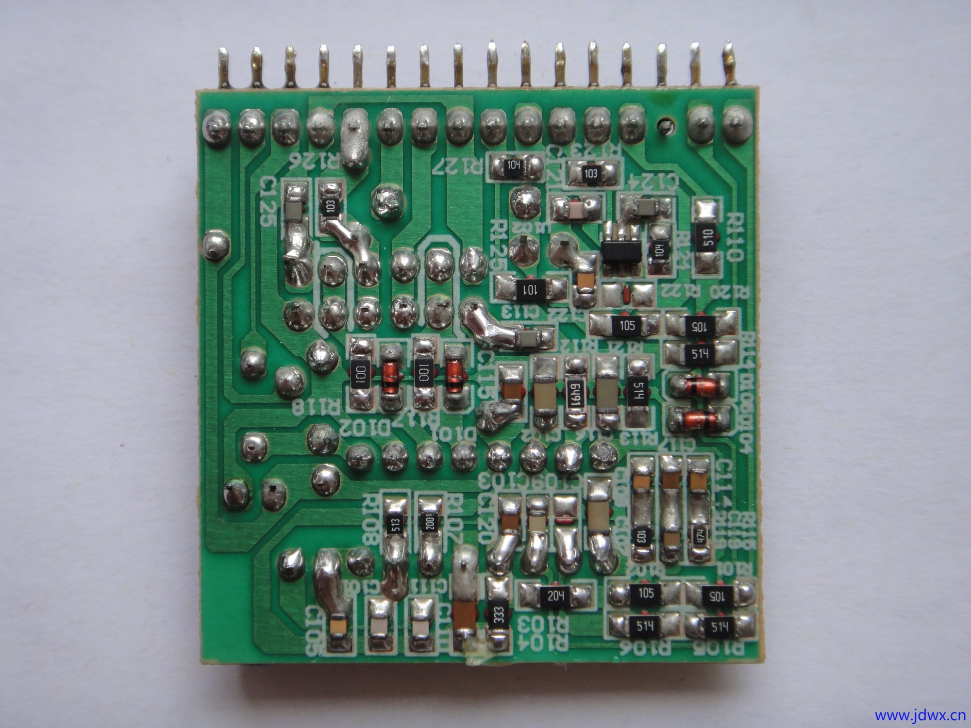

谢谢各位的热心指教,但这个电源带低启动电流 PFC/PWM 控制器组合(使用了CM6800G 芯片),既做PFC控制,又作+5V SB PWM驱动,同时主电源又使用了WT7525驱动芯片(这可以不用理它,因为它工作正常)。
在如此复杂的电路下以替换元件方式和在狭窄的空间下逐个排查操作,容易扩大故障,特别是人老眼花的目前状况下,更容易造成短路。在没有可参考的电路图的前提下,只好先绘制出相关电路进行分析排查了。
下面是这个电源的图片(已将 PFC/PWM 小板拆下),只能慢慢来啦。
谢谢各位的热心帮忙!!!!
