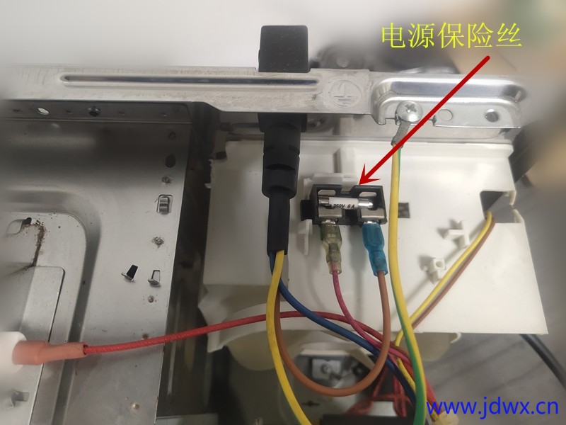

一台美的DG23B-DC(F)微波炉不能开机。 微波炉.jpg 1 IMG_20250421_100125.jpg 拆开机器检查,发现电源保险丝烧断开路,但是测得机器的变压器,磁控管,高压二极管,高压电容器并无击穿情况。于是,将旧保险丝从支架取下,并重新装上同规格新保险丝。 2 IMG_20250421_102223.jpg

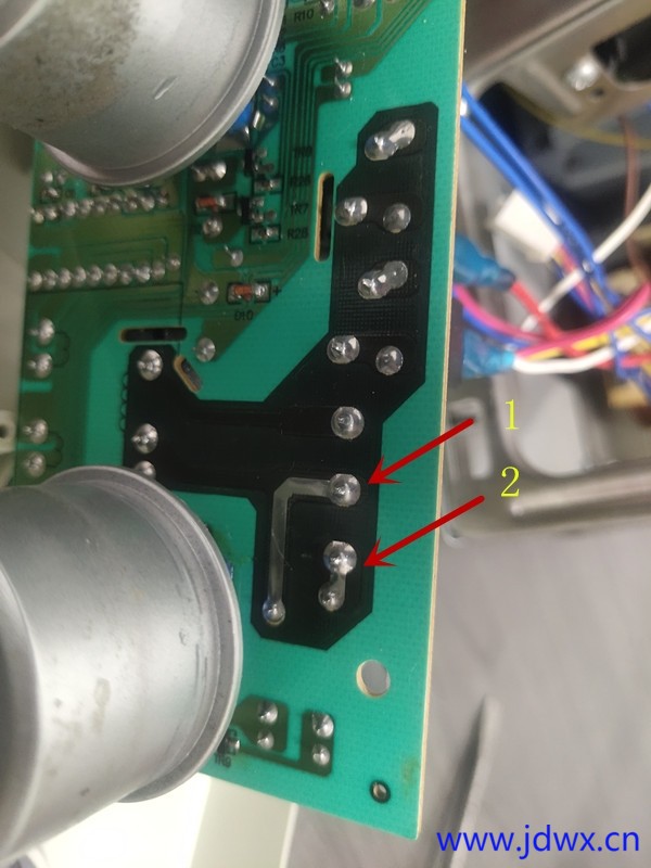

于是,再检查风扇供电回路。查出给风扇供电的线1,线2之间经过继电器接点,关机时接点被导通,进一步查出该继电器接点粘连。将该继电器换新后,微波炉关上炉门不开机时风扇不再转动,而只有开机加热时风扇才转动。 3 IMG_20250422_093001.jpg        4 IMG_20250421_102238.jpg 5 IMG_20250421_111432.jpg
但是,用了几次后,用户反映微波炉又不开机了,查出电源保险丝又烧断了。再次检查前面讲到的元器件均基本正常。换上新保险丝后,用微波最大功率档位加热试验几次,保险丝果真又烧断了。取下保险丝时就感觉到保险丝很烫手,关键是保险丝从支架上拿下毫不费力,据此检查保险丝支架,发现支架给保险丝的夹持力很小,用老虎钳将其整形,使其对放入的新保险丝夹持得很紧。再试验加热多次,微波炉保险丝不再烧断,维修成功。 6 IMG_20250422_101832.jpg

2.继电器接点长期使用会氧化接触不良而接触电阻过大,风扇正常工作时的电流使其接触电阻发热严重,高温会使得继电器接点烧熔粘连而导通,造成微波炉关机时风扇异常转动故障。
