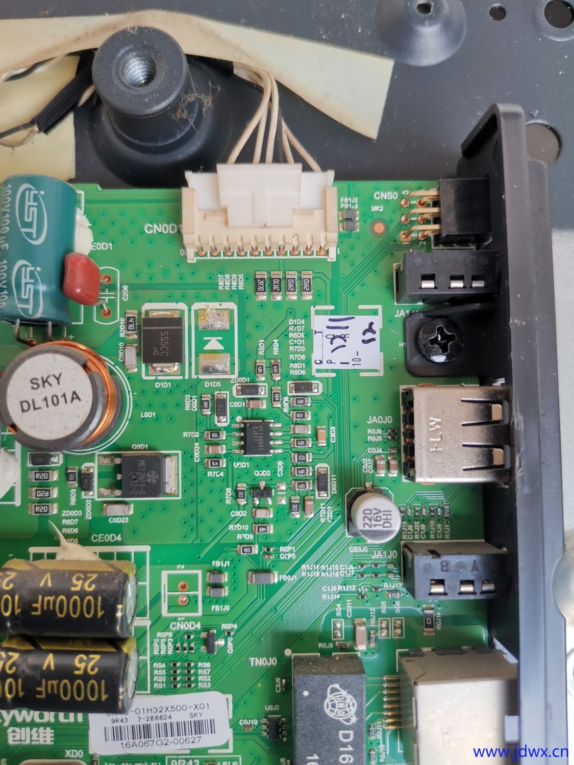

机芯9R43
三无故障,通电300v正常,测次级已短路,查为D0D13损坏,懒得拆主板,直接在板子正面桥接上5200,开机正常
拆掉R8D5,R8D7
灯条电压由44v降为41.5v

发表于 2025-4-28 14:59:55 | 显示全部楼层
灯条没坏也要电流减小?

 楼主| 发表于 2025-4-28 21:12:47 | 显示全部楼层
打破沙锅问到底 发表于 2025-4-28 14:59
灯条没坏也要电流减小?
现在灯条为什么这么多坏的呢?

发表于 2025-4-28 22:18:00 | 显示全部楼层
李建春 发表于 2025-4-28 21:12
现在灯条为什么这么多坏的呢?
你修的故障不是灯条坏,以后灯条坏不是你的责任,灯条不耐用是厂家的责任,以后灯条坏你再赚一次,如果为了怕近期灯条坏怕不懂的用户责怪你,很多电视有背光亮度调整项,你可以用遥控调小背光亮度来预防,同样可以达到电流减小的目的。
现在灯条不耐用完全是厂家责任,为了省灯珠就加大了电流,增加灯珠,同样亮度就可减少电流,垃圾生产国!用户不修换新就成了垃圾。

 楼主| 发表于 2025-4-29 19:46:39 | 显示全部楼层
我的客户无愣是什么故障,最后都调了灯条电流,不为别的,只为能多用个几天,已经成习惯了

发表于 2025-4-30 00:09:32 | 显示全部楼层
李建春 发表于 2025-4-29 19:46
我的客户无愣是什么故障,最后都调了灯条电流,不为别的,只为能多用个几天,已经成习惯了 ...
我也有同样想法,修好后进菜单调小背光亮度,并靠诉用户,除非灯条故障才会动电路调小电流。
