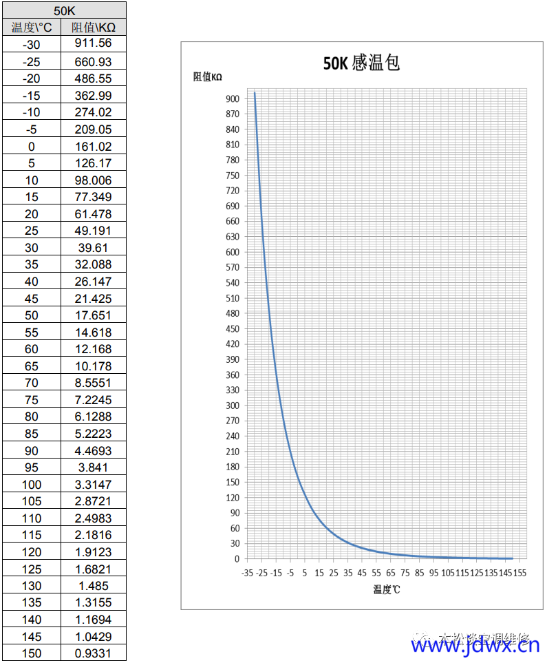

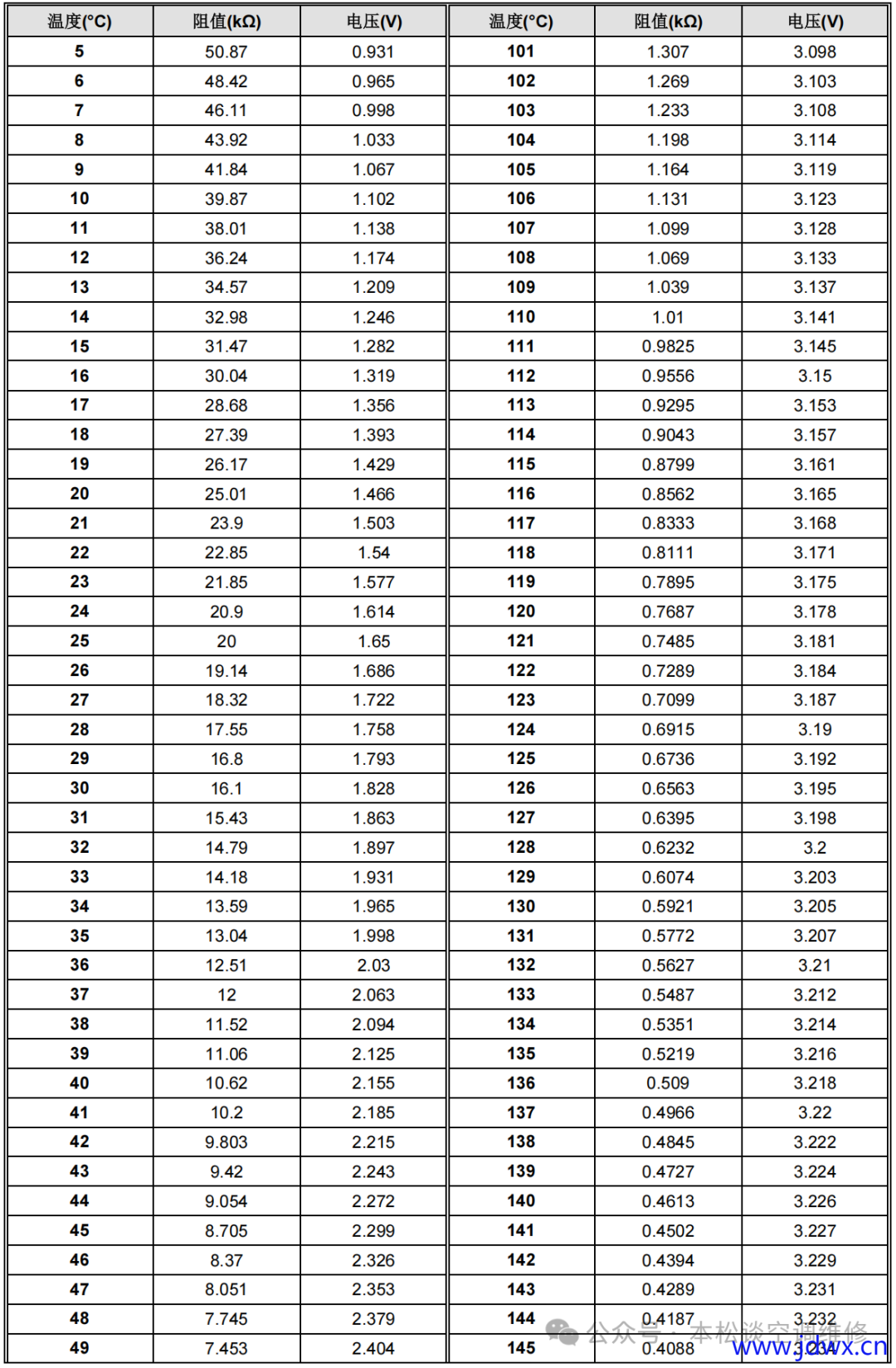

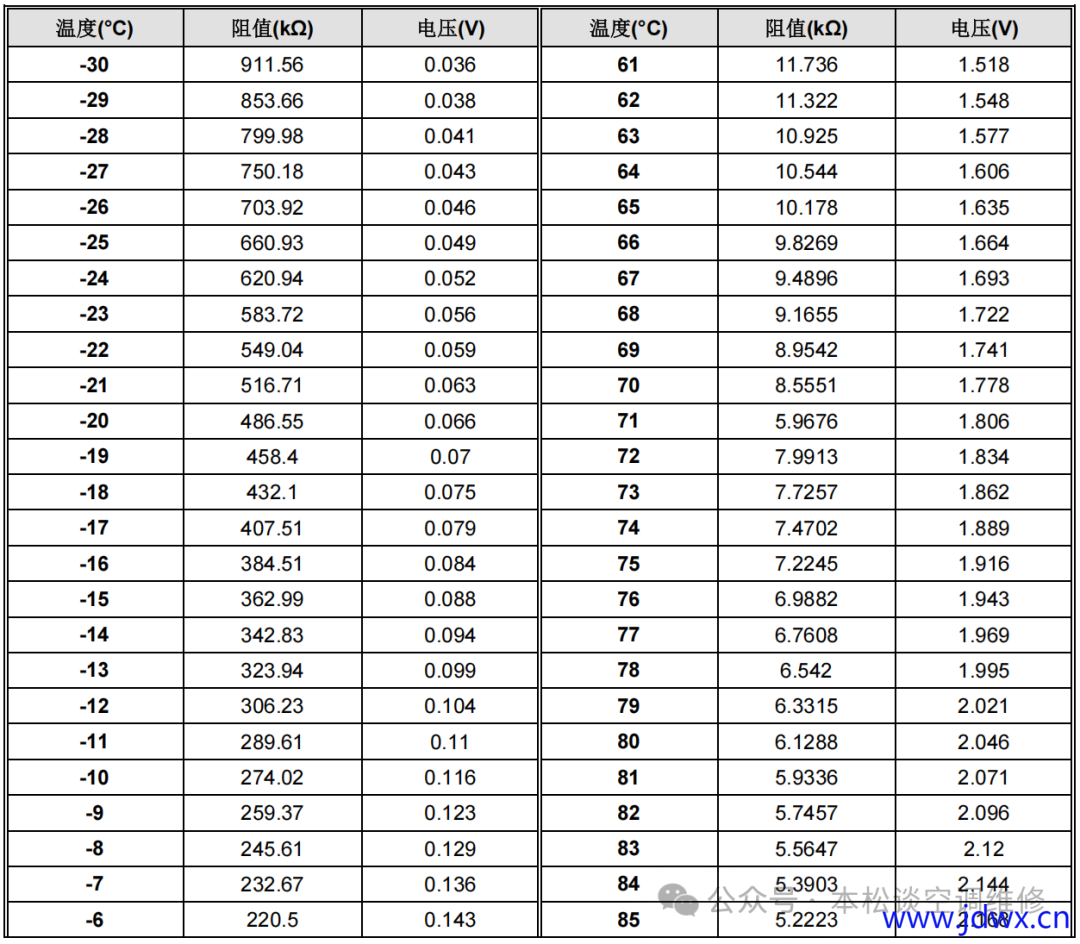

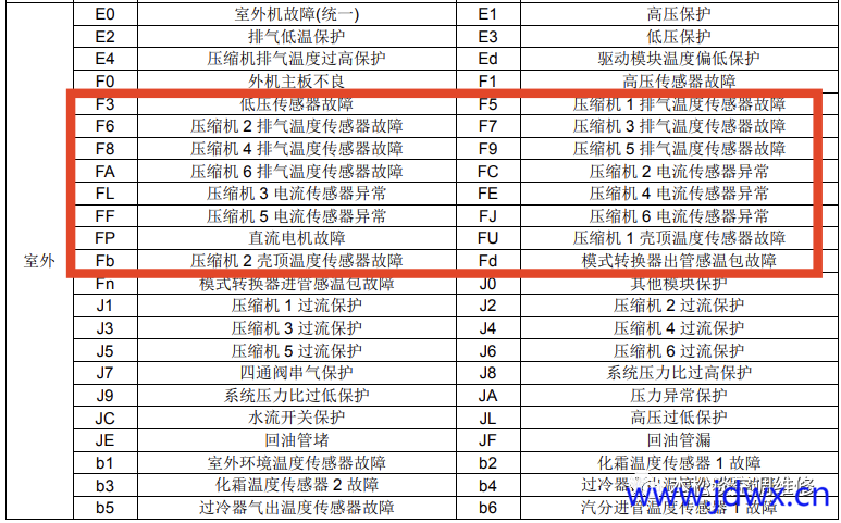

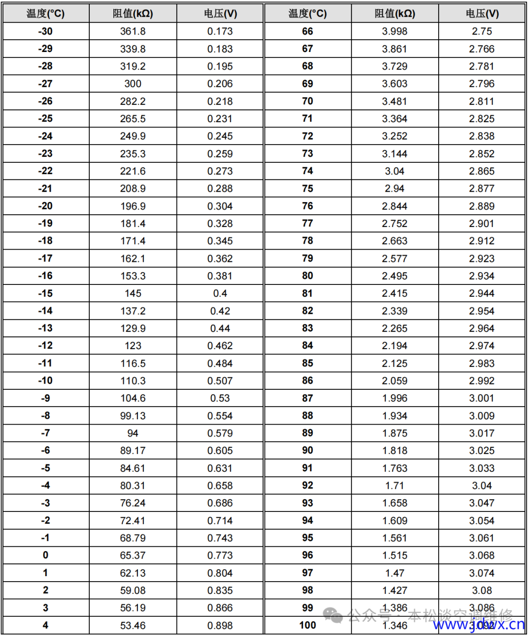

维修格力六代多联机遇到下面的这些感温包故障,需要测量感温包是开路还是短路?如果感温包阻值偏移,请参考感温包特性表。
格力六代多联机一共使用 3 种不同规格的感温包,其中包括压缩机排气、壳顶、油温50KΩ、各种管温包20KΩ、环温包15KΩ,感温包用于测量机组多个不同位置的温度。
4f2cae9aa9c076b523d4c9cd901ffa5b.png 1 机械检查(1) 确定机组电源已断开;(2) 在机组上找到对应感温包的地方,检查感温包是否脱落。2 电气检查测量感温包的实际温度与阻值,然后与感温包的特性曲线进行对比,从而判断热电偶是否异常。(1) 使机组处于关机状态,待室外机停止后,拆下电器盒盖板。警告:有触电危险(2) 拆下电器盒板后检查感温包接线端子是否松动。(3) 用温度计测量感温包感温处的温度。(4) 将对应的感温包的接线端子从主板上拔下,用万用表测量感温包的阻值,将测量的阻值 与确定的温度范围进行比较。(5) 如测出的阻值温度与感温包特性曲线中的阻值温度不匹配,则必须更换感温包。
b7a951b213fb07e8bbc028c0dba01bf2.jpg 6) 如果测出的阻值温度与感温包特性曲线中的阻值温度匹配,但是通过监控机组该点的温度异常,则更换主板。
15 K感温包电阻-温度曲线
环境感温包15kΩ阻值~电压对应表(包括室外环境感温包和室内环境感温包)
20 K感温包电阻-温度曲线
管路感温包20kΩ阻值~电压对应表(包括化霜感温包、过冷器感温包、气液分离器感温包、室内机进出管感温包)
50K感温包电阻-温度曲线
排气感温包50kΩ阻值~电压对应表(包括压缩机壳顶感温包和排气管感温包)
