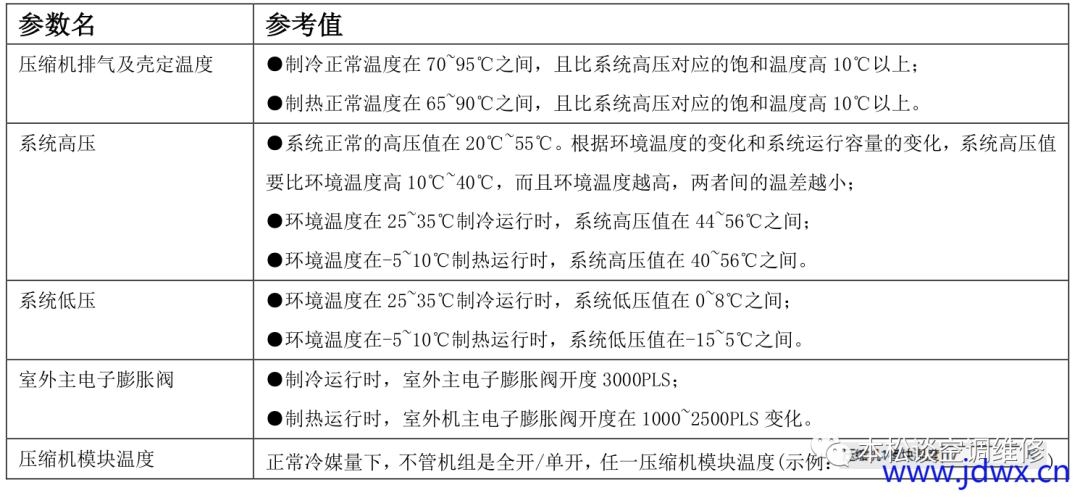

0f02ec39184f887cc9453abb9962d9a5.png ⚠️划重点:现场追加冷媒必须严格按说明书计算!不能光凭现场瞬时参数就盲目追加,不然机器分分钟再次报 U4 故障!商用多联机冷媒追加包括机组额定出厂灌注、配管制冷剂追加量、每个模块制冷剂追加量三部分,具体计算方法可以参考机组说明书? 机组正常冷媒量下全开(100% 配比)运行参数范围也有讲究,记得查看说明书哦~
机组正常冷媒量下 全开(100% 配比)运行参数范围如下:
8b3f49cda7036405b5e4a00e6334d6a5.png 2.电子膨胀阀检查:按机组此前保护状态时的内机容量和数量重新开机,确认内外机膨胀阀线圈连接正常后,断电上电复位。用手触摸制热电子膨胀阀及室内机电子膨胀阀,感受阀芯转动,复位后半程会有 “咔、咔” 声响和明显振动。要是不正常,果断更换线圈或主板!3.主板程序检查:前面步骤都没问题?那可能是主板程序 “闹脾气” 了!先用二代口袋精灵给外机主板升级新版本程序,升级不了就直接更换同型号的外机主板,CPU 版本程序一定要最新版哦~终极解决方案要是经过以上所有排查,运行数据正常,系统不缺制冷剂,还是找不到 U4 故障的 “真凶”,别灰心!还有最后一招? 尝试更换新板子,新程序的外机主板,用格力二代口袋精灵CC42-24升级外机程序!.
