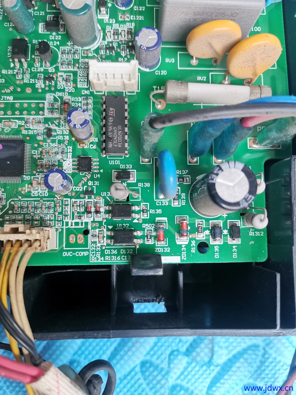

拆机维修,在路测易损电阻R502,R131,R1315,R1316,R134阻值都正常
上电,继电器有吸合声,绿灯长亮,检测仪报通信故障。断电一分钟左右,绿灯闪,黄灯也同时闪,继电器有断开声。
再次上电测通信电压,U132的2脚电压在1.1-2.4v间跳动,U131的4脚的电压固定在0.9v不动,说明CPU发出了通信信号,但接收信号出问题了
再次断电,在路测量接收回路,发现D135短路,将其拆下还是短路,又将其恢复,当拆下ZD134后电路不再短路,手头没有56v稳压管,用2个28v稳压管串联代上后,上机正常 IMG_20250423_170453.jpg

正常后测U131的4脚电压在0.4-0.6间跳动
