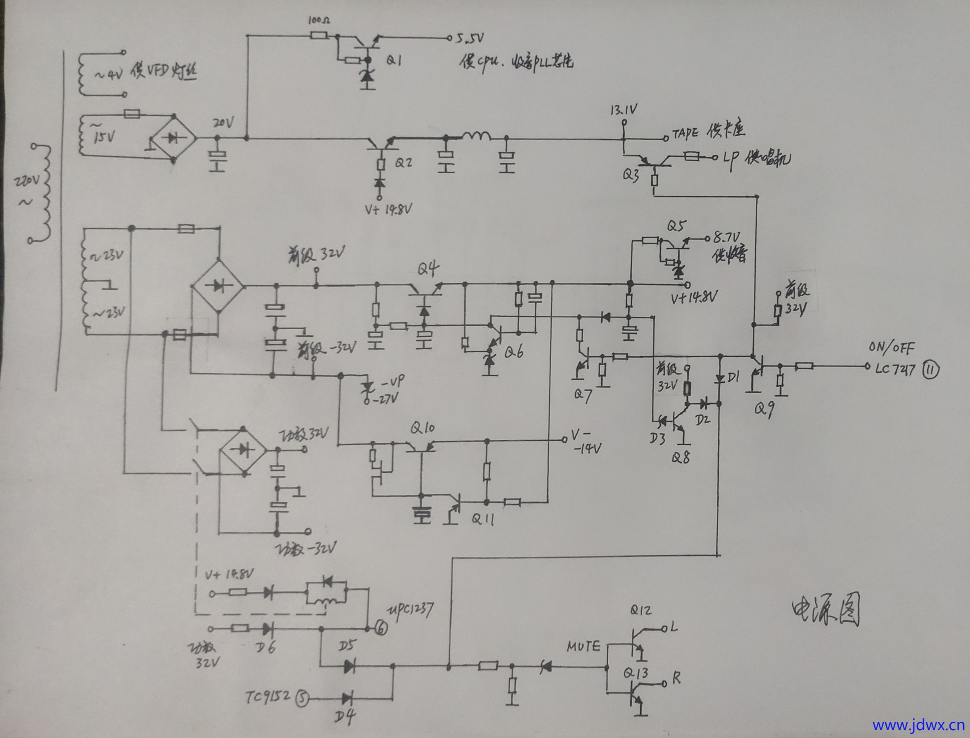

再参考测绘出的电源原理图:5.5V是由Q1稳压输出的,在其E极有4.5V输出时测量,测得其B极电压为5.1V,测得其C极电压为5.2V。进一步测得其C极限流电阻(标称47欧姆),实测其已经变为1.1K欧姆且不稳定。将该电阻用100欧姆电阻代换后,测得Q1其B极电压为6.1V,其C极电压为16V,E极有5.5V电压稳定输出。 2 电源图IMG_20250418_234442.jpg 8 换电阻IMG_20250415_161555.jpg

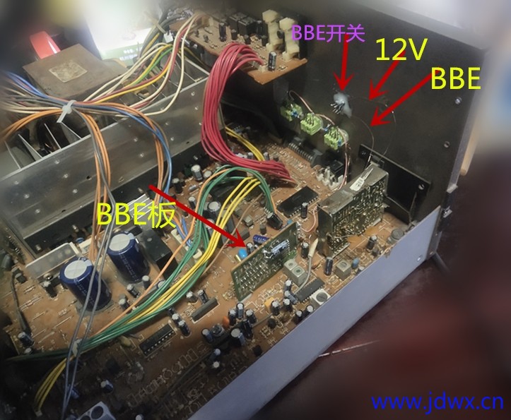

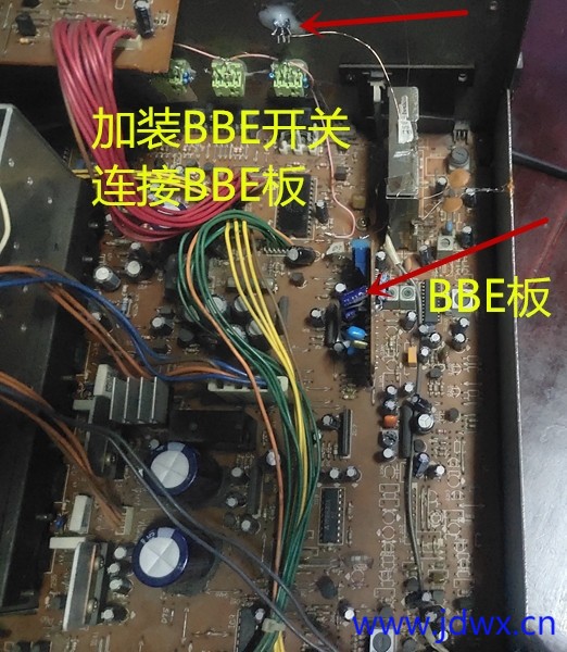

由于功放音量完全正常,只是重低音量感略低。于是,我用增加XR1075芯片BBE电路板的方法,提升重低音效果及中高音清晰度。 11 BBE 图IMG_20250415_103152.jpg

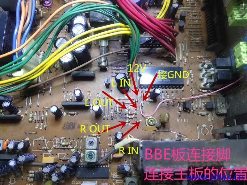

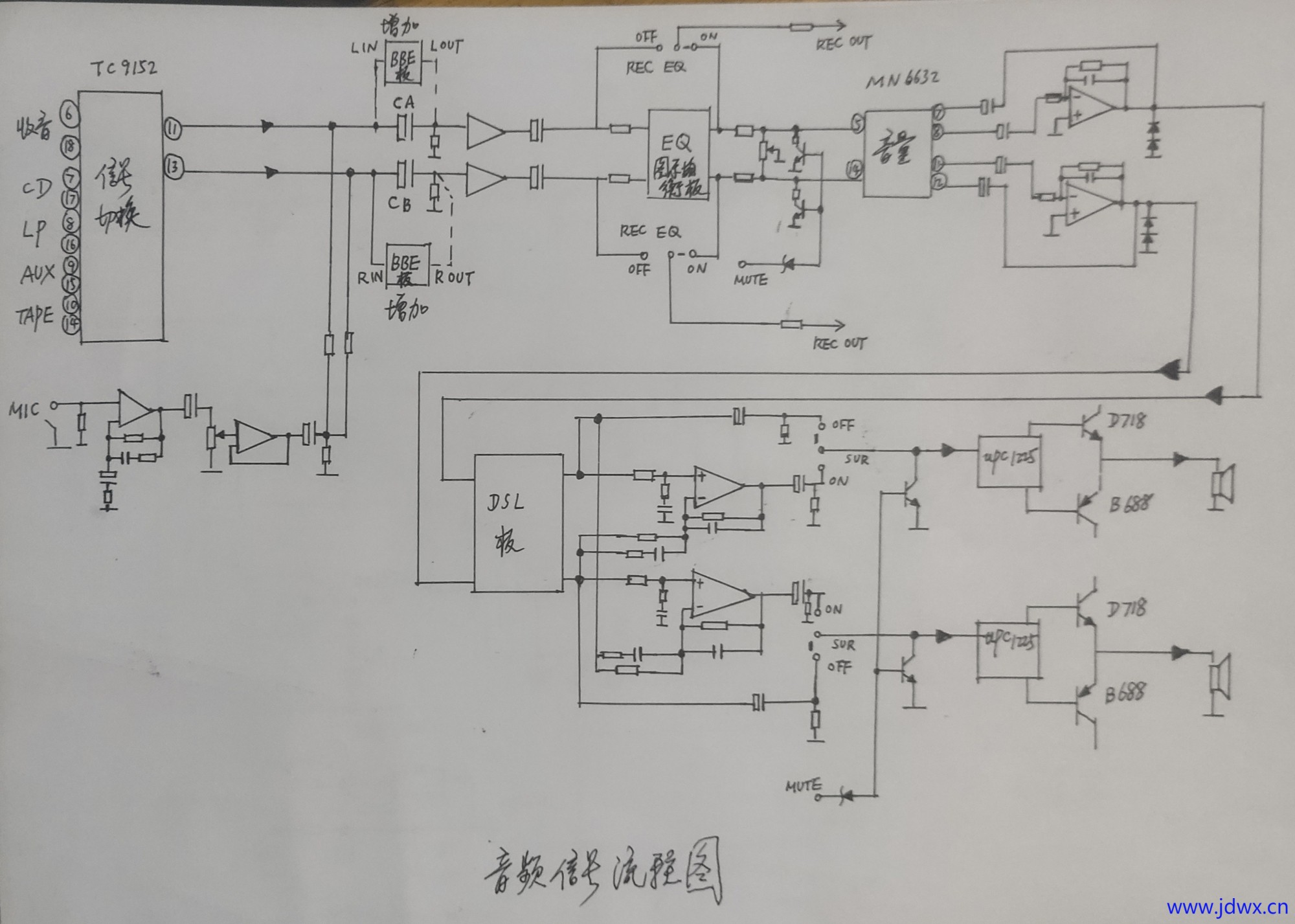

BBE电路板实物及电路图如图所示,此板子改善中高音的同时也提升重低音,该板子淘宝咸鱼上有卖。由于BBE电路板是将中高频信号相位提前于低音信号来改善清晰度,所以为了BBE音频信号相位不受图示均衡器影响,将BBE电路板安装在信号切换ICTC9152和图示均衡板电路之间。 3 流程图IMG_20250418_234339.jpg 4 BBE图IMG_20250418_234547.jpg 9 拆电容IMG_20250415_161617.jpg 10 连接方法IMG_20250415_184 205.jpg 12 装BBE开关 IMG_20250415_161511.jpg 14 BBE 上看IMG_20250415_234538.jpg 13 BBE 侧看IMG_20250415_234530.jpg
参考音频信号流程图,拆下电容器CA,CB.。将BBE板子的输入输出信号,供电,接地各个端子与主板用短的漆包线连接好。BBE开关加装在后机壳上。
检查接线无误后,通电试机。合上BBE开关,适当调整图示均衡器。功放的声音清晰度和重低音已经较好了。开启DSL开关,试听考验低频的几个曲目:《风动东京,两千年等一次,闲云孤鹤》,本功放的重低音效果已经比上述几台AIWA功放更为凌厉,中高频表现也更为清晰。这里BBE线路板当然功不可没,另外本功放的DSL电路及变压器的功率储备也为其音质表现做有力支撑。 15 修复IMG_20250416_183302.jpg

电源图
交流4V绕组输出电压供应VFD显示屏灯丝。
Q1稳压输出5.5V,给主板:收音PLL芯片LC7217供电,给按键显示板CPU,频谱驱动芯片供电。
Q2稳压输出13.1V,给主板,卡座供电,也经过Q3给电唱机供电。
Q4Q6稳压输出14.8V,给主板,运放供电,也经过Q5输出8.7V给收音电路供电。
Q11Q10稳压输出—14V,给主板,运放供电。
Q9由收音PLL芯片11脚控制,当CPU发出开机信号,Q9B极高电平,Q9CE极饱和导通,使得Q7B极低电平,Q7CE极截止断开,使得Q6C极高电平,使得Q4B极不再低电平,其E极能够稳压输出电压14.8V
14.8V使得Q11B极高电平,使得Q10B极不再低电平,而是负电压,其E极能够稳压输出电压—14V
14.8V使得Q2B极高电平,使得Q2E极能够稳压输出电压13.1V
静噪:当CPU没有发出开机信号,Q9的B极低电平,Q9的CE极截止断开,前级32V经过D1加到静噪管Q12,Q13。
当14.8V电压异常过低时,电压经过D3使得Q8的B极低电平,Q8的CE极截止断开,前级32V经过D2加到静噪管Q12,Q13。
当TC9152芯片的静噪脚5脚输出高电平,高电平经过D4加到静噪管Q12,Q13。
当喇叭保护芯片6脚高电平,继电器不吸合,功放32V电容器电荷经过D6,D5加到静噪管Q12,Q13。
音频信号流程图
音源首先输入信号选择芯片TC9152,选择出的音频信号经过缓冲后输入EQ图示均衡板,再输入音量芯片MN6632,音量调整后的信号输入DSL动态超低音板,输出信号经过SUR伪环绕声电路扩展立体声效果,然后经过驱动芯片UPC1225驱动功放管D718,B688放大信号,放大后的音频信号推动扬声器发声。
