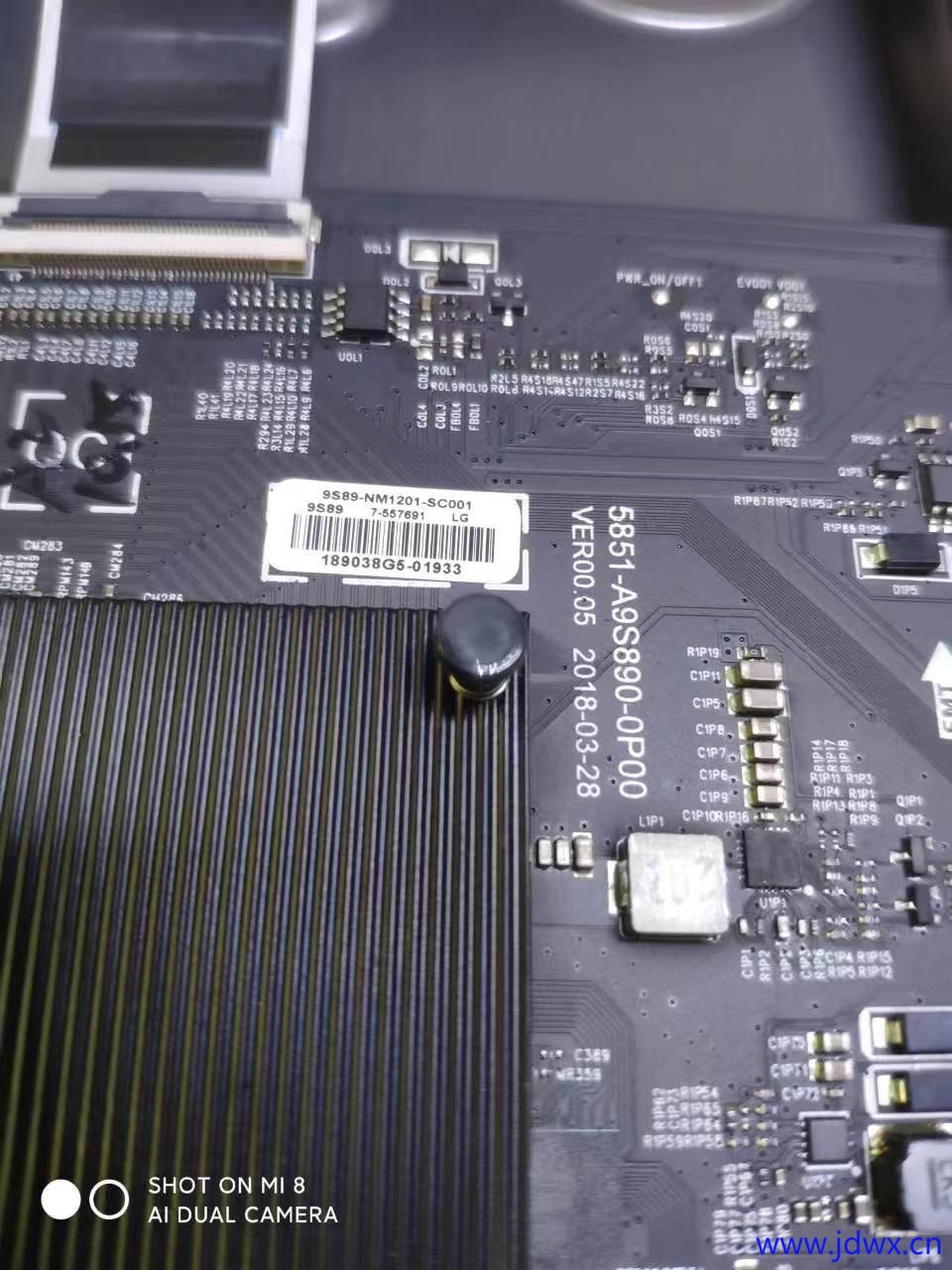

创维55S8A用户说,头天画面死机,后来就无法开机了,现在指示灯一直闪动,没有24V电压,淘宝买主板,发现有买家在售卖这款机器解锁技术,但是问他,没有回复?不知道谈论有人买过没有?

串口看下就知道有没有锁  也有可能屏坏锁了   屏坏解锁后也没有用

按遥控器的待机键,让机器处于开机状态,若机器过了大约7到10分钟时间指示灯闪而不开机,机器很可能是主板锁死或者屏体损坏,查看的方法:
1 将串口接入主板上,然后开机按回车键,然后出现如下打印信息后,输入print(如图一),即可读取当前系统的环境变量参数,当看到ShutDown = 1的时候如图二,可以确定进入屏幕保护机制。
2 此时尝试通过解锁指令强制打开,输入解锁指令:
setenv ShutDown 0   回车
save  回车
res  回车】这是我淘宝卖家给我的方法,我就是不知道如何看打印信息,是电脑吗?

发表于 2025-4-28 17:03:01 | 显示全部楼层
是的用电脑 用串口小坂就可以了  或者编程器都可以 不连接串口怎么修改

 楼主| 发表于 2025-4-29 08:11:32 | 显示全部楼层
电视机后来换了主板,结果开机,电视机没有出现图像,电视机中间创维商标亮了一会,后来又出现指示灯闪烁,估计是屏幕坏了?
