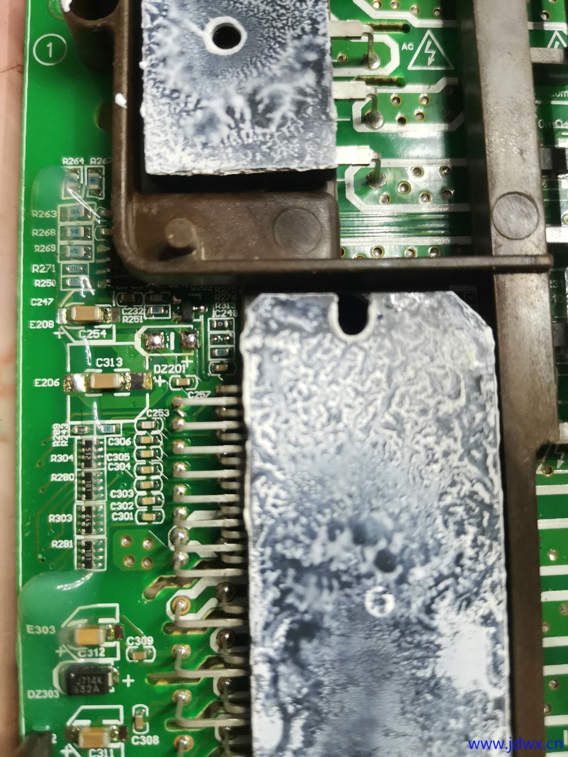

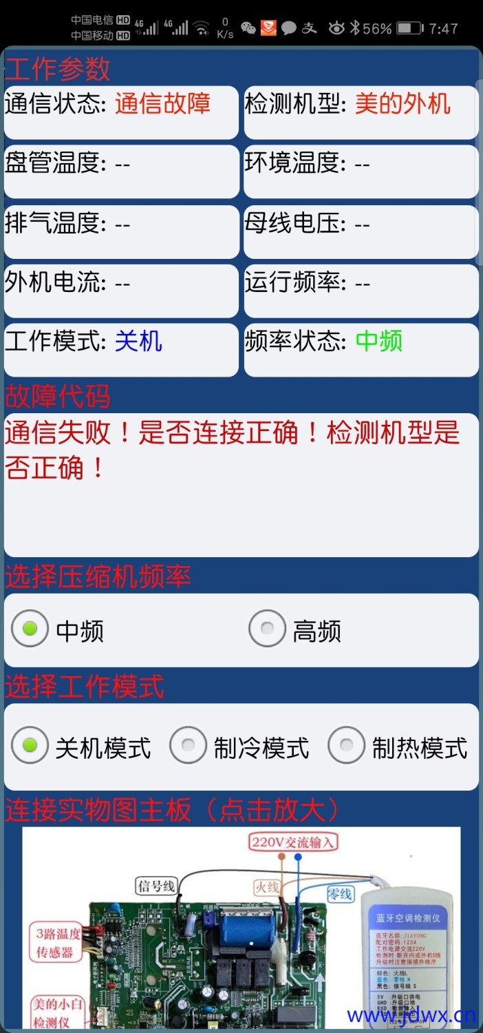

拆板维修,接上检测仪,通电没反应,灯都不亮,报通信故障,测300正常
这板有个通病就是贴片整流二极管D403易坏,先直接换掉
故障依旧
再查美的18k通病,阻值在40k左右不稳,拆下已开路
换新18k通电依旧
查电源初级没有短路,开路

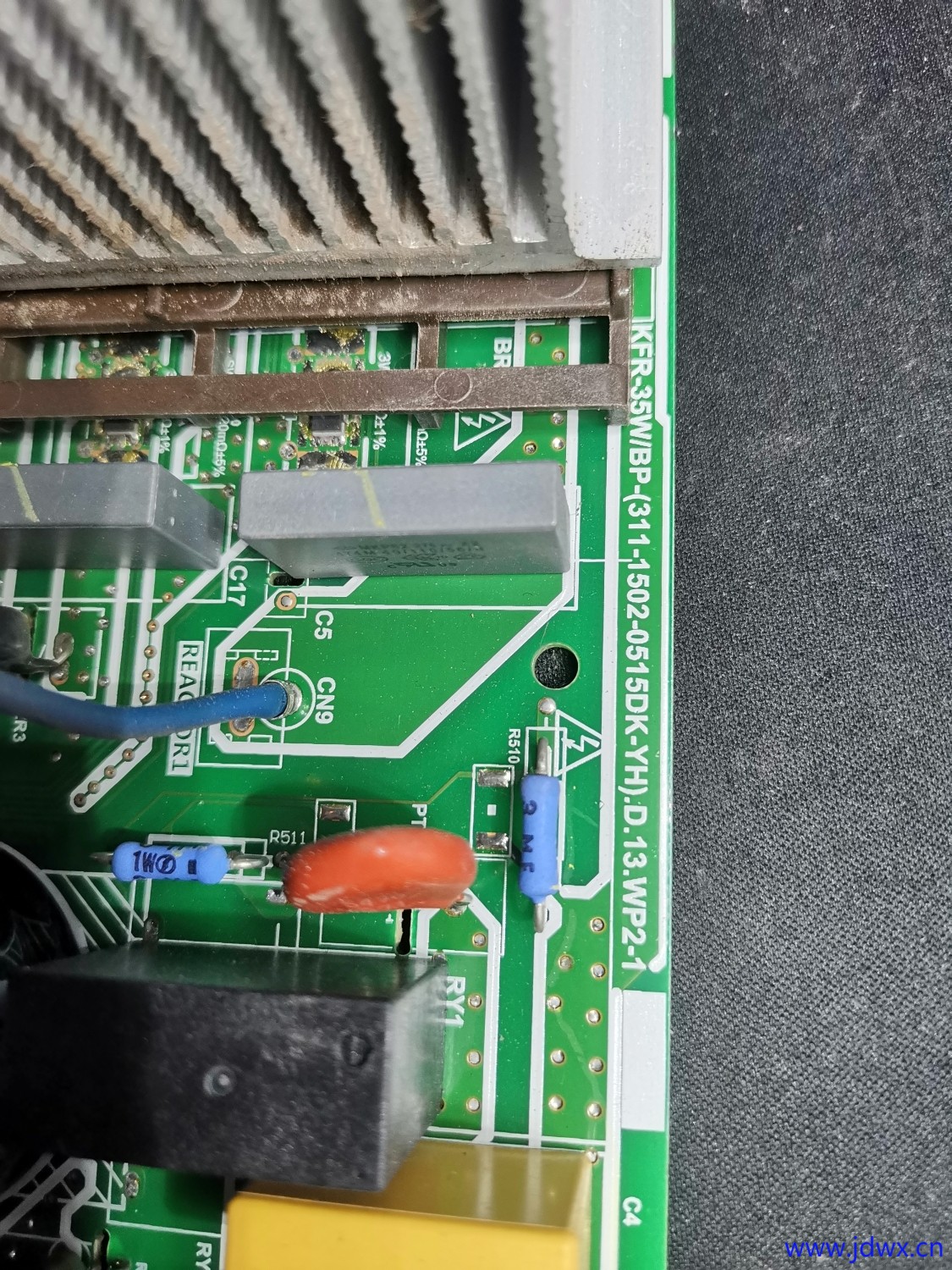

拆掉DZ201通电指示灯点亮
换20v稳压管后,一切正常
