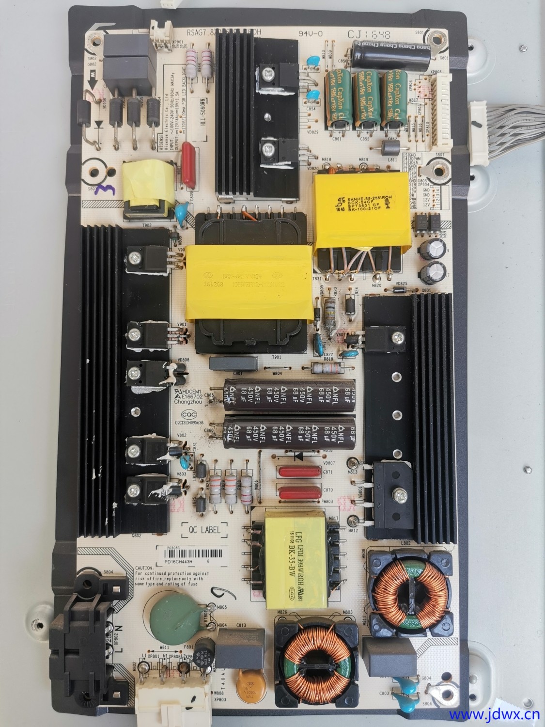

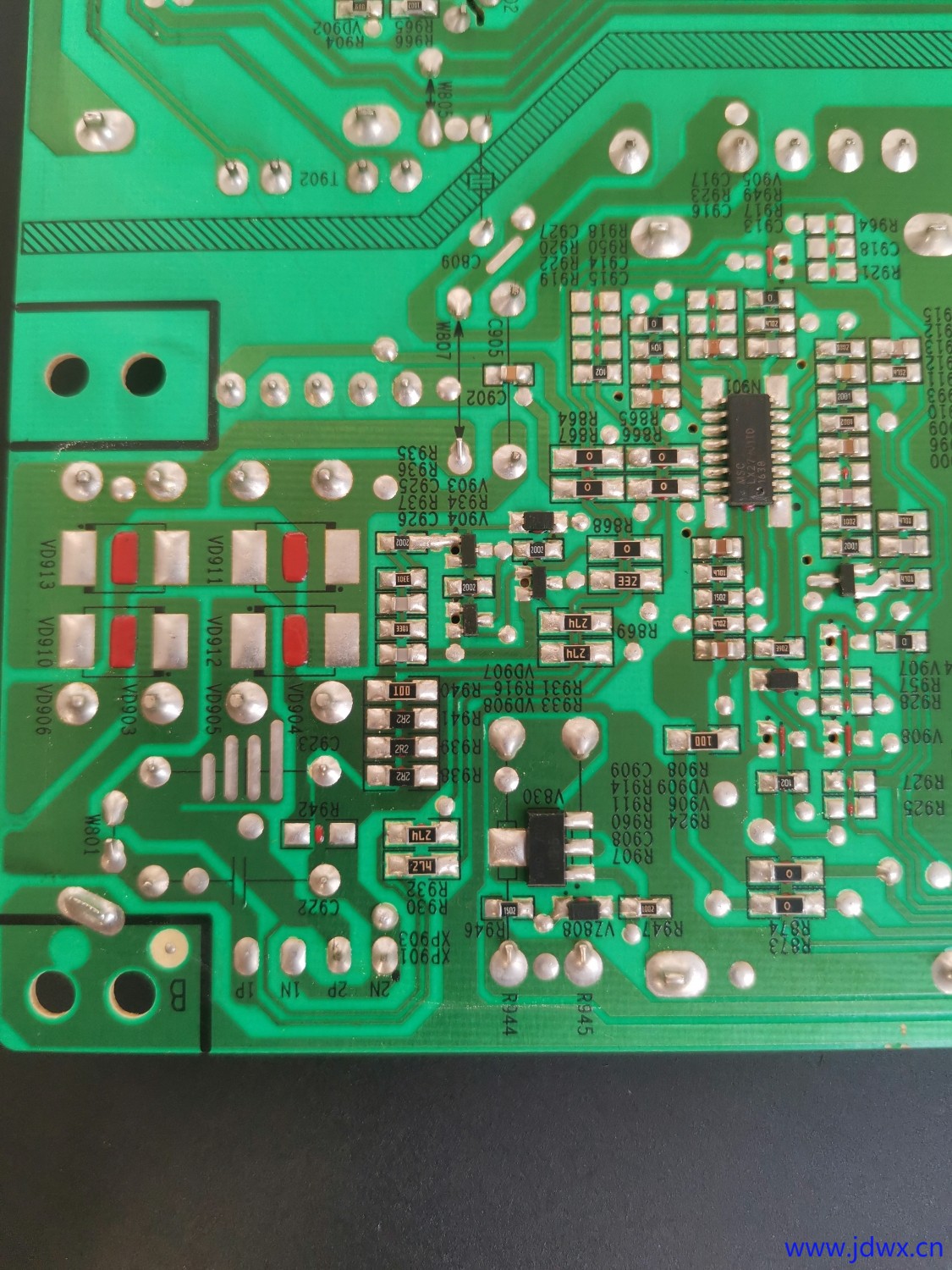

电源恒流板RSAG7.820.6396/ROH
芯片LX27901ID
拆掉R938即可,灯条电压由164降为153v

“计划报废”省灯珠的结果。
