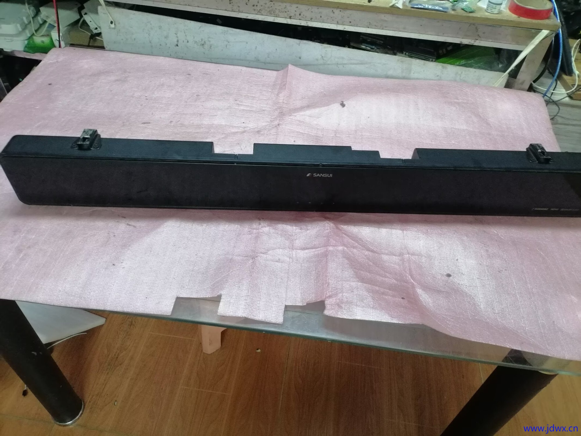

客户送修一台山水(SANSUI)DV-95E故障为:不开机,当时客户只是拿了一个长条形壁挂音箱,让我维修,
当时以为只是普通喇叭,报价二百,客户立马答应说可以接受价格,让我直接修。
因为说实话我平时很少维修音响,当客户走后查询此喇叭为家用高端喇叭,后续我又二次重新报价450元,客户也是欣然接受此维修价。

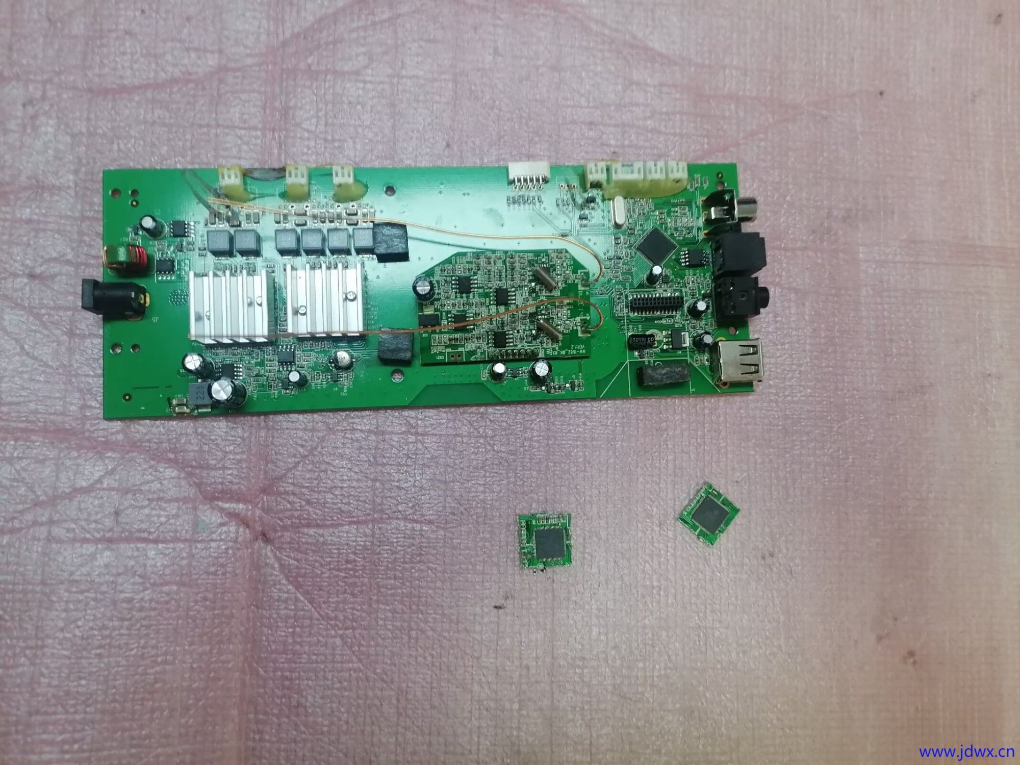

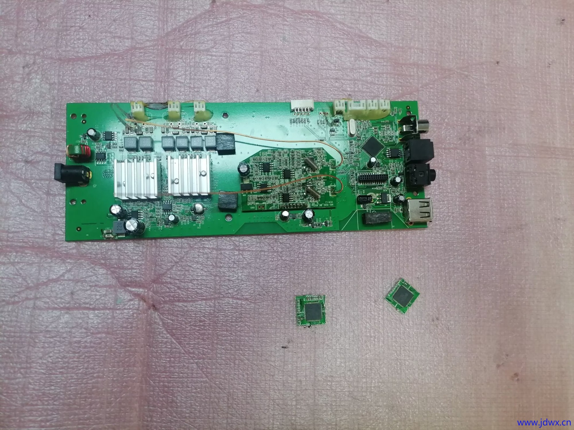

下面是维修过程,本人平时大多是以维修笔记本和电脑·电视维修为主,这款喇叭为纯数字电路,当时不明白为什么这款喇叭这么贵?
查询参数得知,此功放喇叭直接可以通过无线2.4G和5.8G数据传输,
带蓝牙,U盘,HDMI接口,USB接口,光纤输出,同轴,模拟音频,
也可以把电视的音频信号接入HDMI接口,变成电视外置音响,

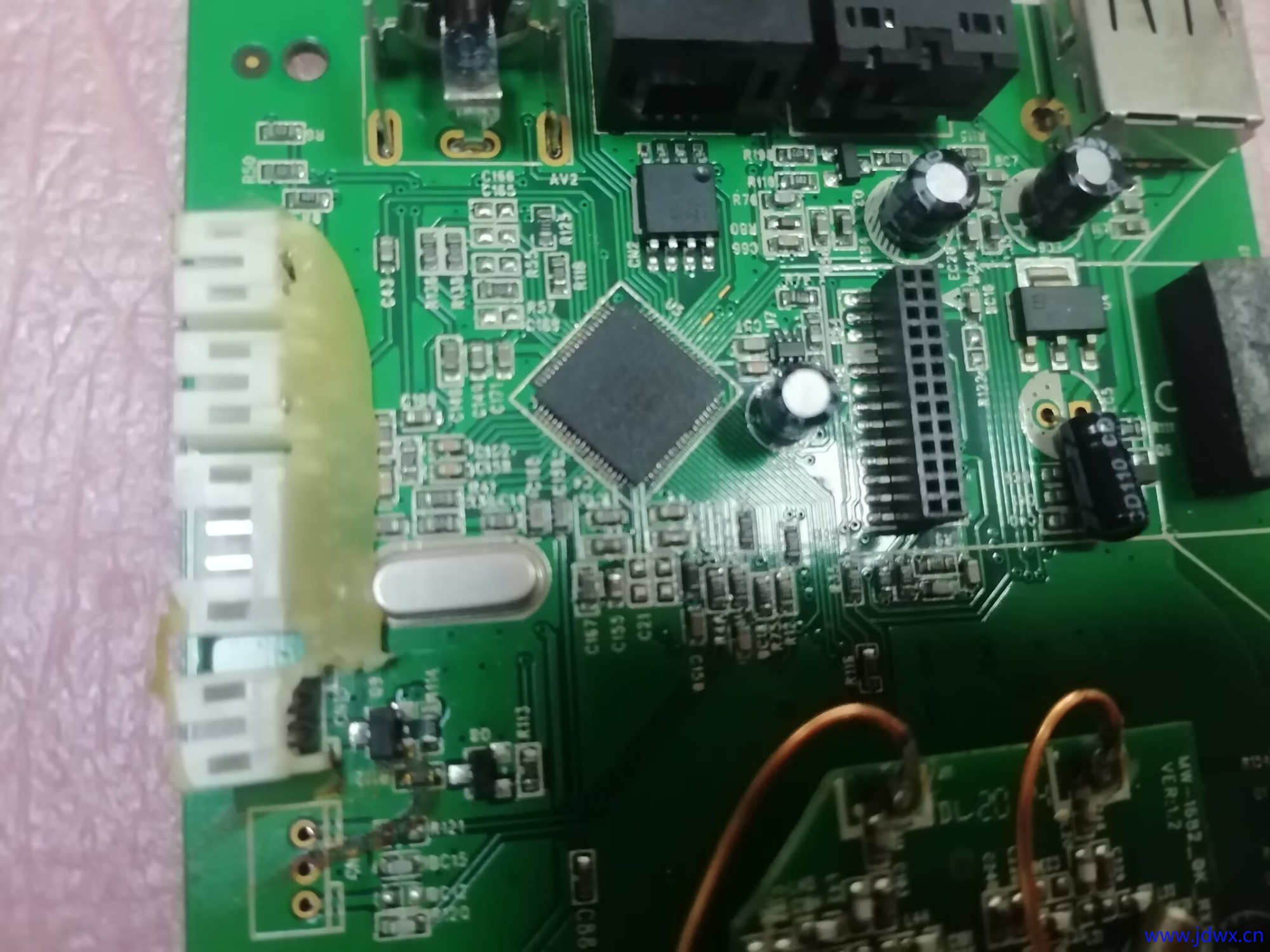

测量,各供电正常,开始怀疑主控芯片坏,主控芯片型号为:SPHE8107H
SPHE8107芯片说明如下:
带 DSP 的高度集成音频处理器
Sunplus SPHE8107 是一款高度集成的嵌入式 32 位音频处理器 带 DSP 的 RISC 处理器。它是卡拉 OK、条形音箱的完美芯片解决方案 和 Boom Box 具有高性能立体声音频质量和最佳音频/声音 影响。

  • 更换了2个主控芯片故障一样,最后刷写了MCU故障排除。
