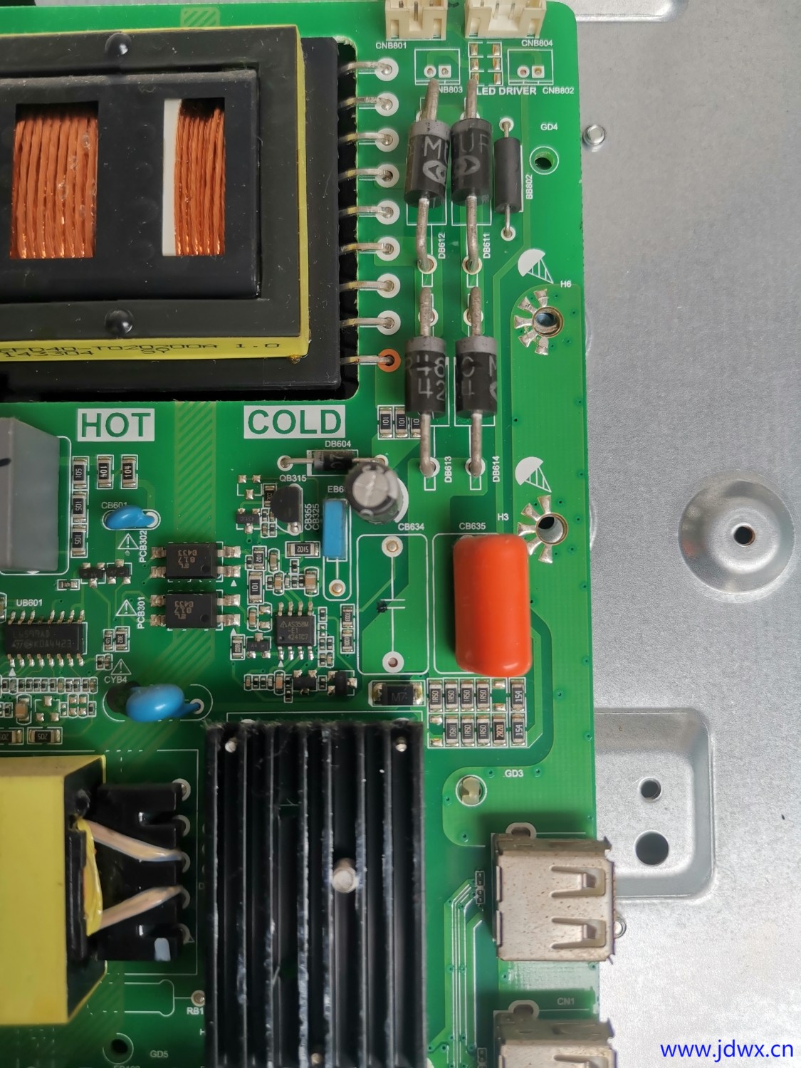

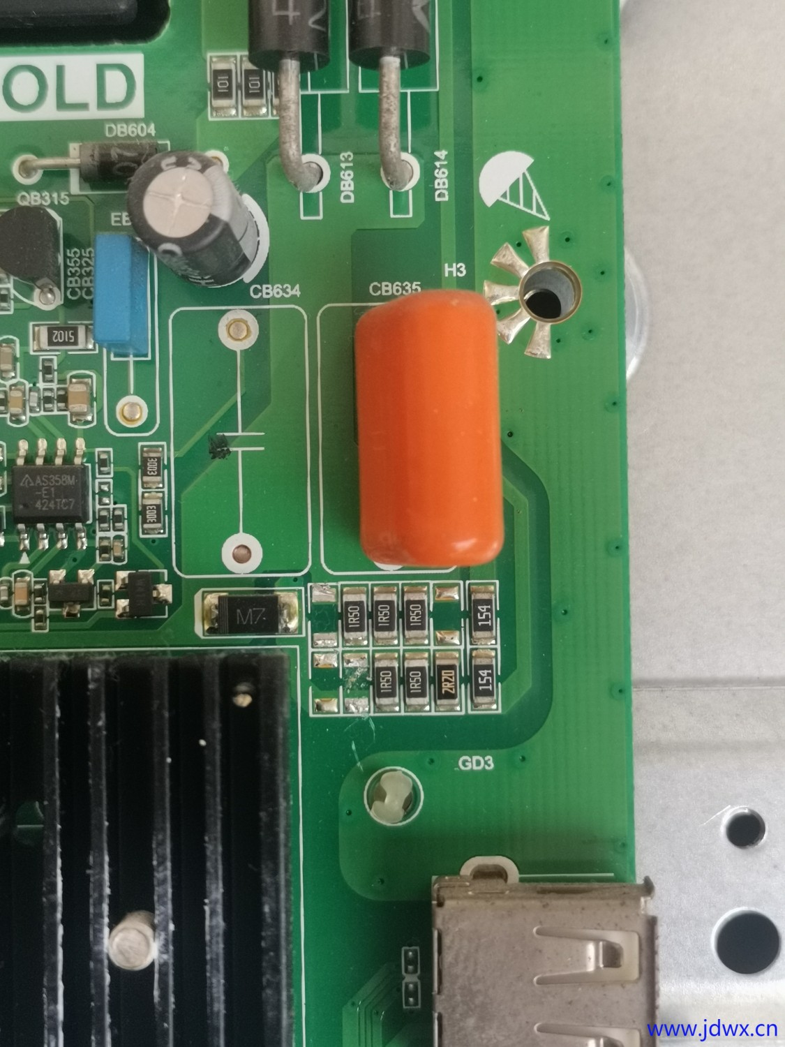

主板TP.MS881.pc701
拆掉2个1.5欧电阻,灯条电压由196降为184v

偷工减料省灯珠的结果。

电路正常,适当减小电流,对灯珠保护作用,尤其换灯条寿命延长。
