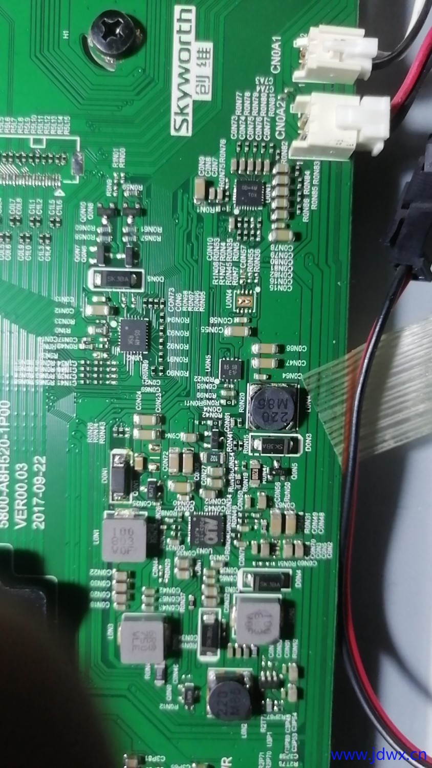

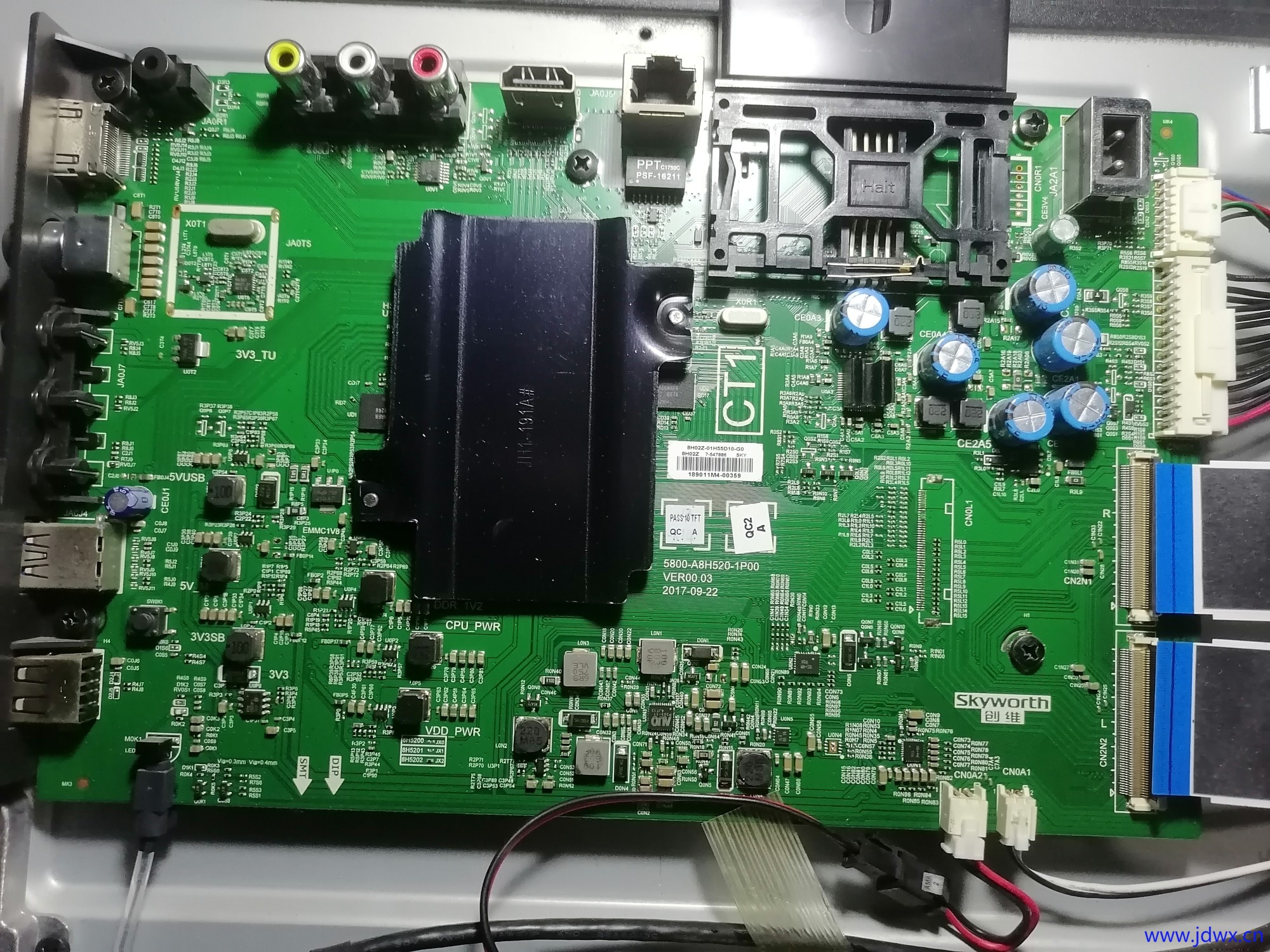

各位老师好,一台创维55D10背光亮灰屏,测屏供电12V.主板和逻辑板一体,双排线,把排线依次拔掉试机,屏左右都一样灰屏。请老师指导。

逻辑板上几个关键电压一个都没有测?一无所知,无可奉告。

您好老师 我在逻辑板上只测到一个12V电压,VGL和VGH没有找到测量点,在电容两端也没测到。

逻辑板上几个关键电压测试点不可能没有标一个,电路板反面再看看。

VGL和VGH在主板背面,测量有无短路现象。
