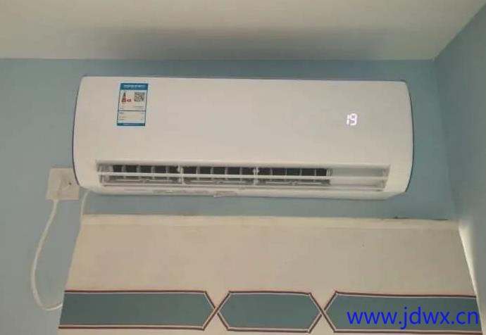

买空调选择变频空调和定频空调
究竟是是买空调选变频还是定频。首先,我需要回忆一下变频和定频的基本区别。变频空调是通过调整压缩机的转速来控制温度,而定频则是通过开关压缩机来维持温度。对吧?那变频的优点可能在于更节能,温度控制更稳定,噪音更低。而定频可能价格更低,但耗电多一些,温度波动大一些。
接下来要考虑用户的使用场景。比如,如果用户住在北方,夏天不太热,可能不需要长时间开空调,这时候定频可能更划算。但如果是南方,夏天炎热需要长时间使用,变频的节能优势就更明显了。还有用户预算,如果预算有限,可能更倾向定频,虽然长期电费可能更高,但初期投入少。
另外,用户的房间大小和密封性也会影响选择。如果房间大或者密封不好,变频可能更有效率,因为它能持续运行保持温度。而小房间可能定频就足够了,因为温度变化不大,开关频率不会太高。
还有用户对舒适度的需求。变频空调因为温度控制更平稳,可能更适合对温度敏感的人,比如老人或小孩。而定频的温度波动可能让人感觉忽冷忽热,影响舒适度。
可能用户没有提到的深层需求是什么呢?比如维护成本?变频空调结构复杂,维修成本可能更高,而定频结构简单,维修便宜。或者用户关心环保,变频更节能,减少碳足迹。
另外,需要考虑使用频率。如果用户只是偶尔使用,比如每年用几次,定频可能更合适。但如果是经常使用,变频的长期节省电费可能更划算。
还有地区的气候因素。比如在温差大的地区,变频可能更好适应温度变化。而气候稳定的地方,定频可能足够。
最后,总结一下,需要从价格、节能、舒适度、使用频率、维护成本等方面给出建议。可能还需要提醒用户注意能效标识,选择适合自己情况的空调型号。
在选购空调时,变频空调和定频空调的主要区别在于压缩机的工作方式、能耗、舒适度以及价格等方面。以下是两者的对比分析及选购建议,帮助您根据需求做出合理选择:
一、核心区别
工作原理
变频空调:通过调节压缩机转速来控制温度(低温时高速运行,达到设定温度后低速维持)。
定频空调:压缩机以固定频率启停,温度波动时需反复重启。
能耗对比
变频空调:长期使用(如每天8小时以上)更省电,短时使用(如每天2-3小时)省电效果有限。
定频空调:启停频繁时耗电量较高,适合短时间使用。
舒适性
变频空调:温度波动小(±0.5℃),噪音低,体感更舒适。
定频空调:温度波动较大(±2℃),可能有忽冷忽热感。
价格与维护
变频空调:售价高(同匹数贵30%-50%),电路复杂,维修成本较高。
定频空调:价格低,结构简单,故障率低,维修成本低。
二、选购建议
优先选变频空调的场景:
长时间使用:如卧室、客厅等需要连续运行的空间。
对舒适度要求高:家有老人、小孩或对温度敏感的人群。
电费敏感地区:阶梯电价或电价较高的地区,长期使用更划算。
温差大的环境:气候炎热或需要快速制冷的地区(如南方)。
优先选定频空调的场景:
预算有限:初期购买成本低,适合短期使用或租房。
短时使用:如办公室、商铺等每日使用时间短的场景。
简单需求:对温度波动不敏感,追求耐用和低维护成本。
温带气候:北方等夏季短暂或无需长期制冷的地区。
三、注意事项
关注能效标识:无论变频或定频,优先选择新一级能效(2022年标准),长期省电更明显。
匹数匹配房间:根据面积选择合适功率(参考:1匹≈10-15㎡)。
品牌与售后:变频空调建议选大品牌(如格力、美的、大金),确保技术成熟和售后保障。
安装要求:变频空调对安装工艺要求更高,需抽真空处理,避免影响性能。
四、总结
变频空调:适合追求舒适、长期使用且预算充足的用户。
定频空调:适合预算有限、使用频率低或对价格敏感的用户。
最终建议:若计划使用空调超过5年,优先选变频;若预算紧张或使用频率低,定频性价比更高。
