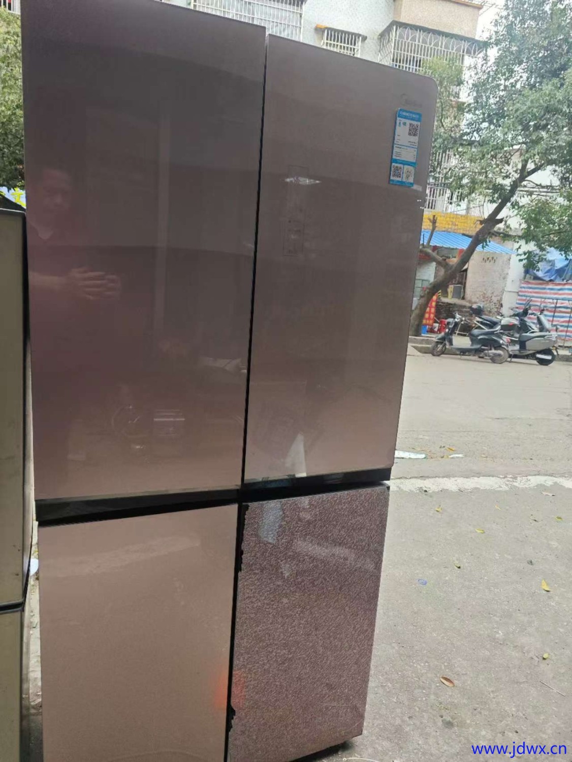

今天上门去搞个美的十字冰箱,听客户说修了两次还是修不好。去到客户家里插电试机冰箱自检正常,然后压缩机也正常启动,初步判断内部漏拧开工艺管果然一点冰种也没有气体喷出,断开切换阀两根毛细管封上分别打压发现低压管漏,里面观察两个蒸发器没有发现漏点,无耐拆开背面发现有一段管路是铝管有漏,然后换了一节铜管打压就没有漏了,装好恢复管路发现工艺管进气很小,检查发现里面塞了截焊条?重新换了一个快速接头,插电试机又发现压缩机启动一会很受力断电没有回气喷出,这就奇怪了,难道我焊毛细管那边有焊堵?再次剪断启动压机根本没有气体喷出,再割开高压管我原割断的那个位置也没发现堵,难道压缩机坏了?无耐割到压缩机2公分处发现里面堵死了,哎 。。。。

 楼主| 发表于 2025-4-12 15:41:47 | 显示全部楼层
谁干的出来解释一下

发表于 2025-4-12 19:10:36 | 显示全部楼层
玻璃碎了

 楼主| 发表于 2025-4-12 22:08:39 | 显示全部楼层
本来就是碎的
