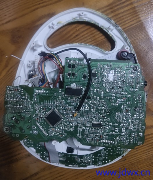

在咸鱼网站花13元(含邮费5元)淘到一台雷登手提式CD收音故障处理机。试机发现该机收音机功能正常,CD功能不正常的原因是翻盖式碟仓盖失灵。 1 正面IMG_20250321_220109.jpg 2 里面IMG_20250321_200608.jpg 3 里面IMG_20250321_200521.jpg
     仔细查看碟仓盖,原来是与碟仓盖互联的机器壳子的转轴损坏。将碟仓盖打开,发现碟仓内有灰尘。将激光头物镜用棉签擦洗干净,将碟仓内灰尘也用布擦干净。装入普通CD碟片,用手压住碟仓盖,CD碟片能转动并读出曲目数。但是,按播放键,只听到激光头搜索的声音,碟片不能正常播放。根据现象,估计是激光头循迹电机不灵,激光头可能受灰尘略有污染。
拆开机器,测得循迹电机阻值偏大,用酒精清洗电机电刷,使其阻值在15欧姆左右。再将激光头功率电阻由1.6K欧姆调到1.5K欧姆左右,略微调大一些激光头功率。

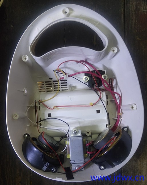

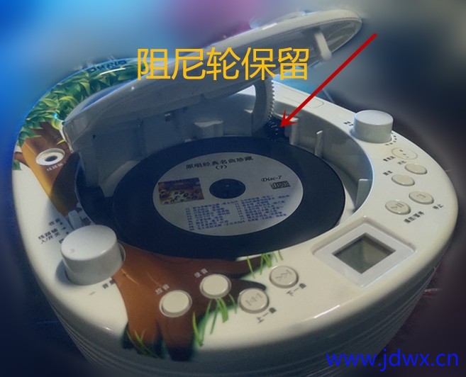

壳上断掉的转轴很难修复。转轴的损坏,开盖弹簧弹力很大也是一个原因。于是拆除开盖弹簧,用2个迷你型铰链代替损坏的转轴。每个铰链一半用AB胶粘在机壳内,一半用AB胶粘在碟仓盖上。盖上碟仓盖,待胶水固化后即可灵活开合碟仓盖。由于拆除了弹力较大的开盖弹簧,固定碟仓盖铰链的胶水虽然不容易被拉裂损坏,但是碟仓盖在开启后也不能自保持了,妨碍了更换碟片。好在碟仓盖内部原来还设计有阻尼轮,用于缓冲开盖弹簧的弹力。于是,将阻尼轮仍旧安装固定在机壳内,这样依靠阻尼轮的阻力,碟仓盖打开后能自保持位置,以便更换碟片。另外,拆除了开盖弹簧,按开盖按钮后碟仓盖不能自动弹起,所以给碟仓盖粘一个提手,用于将碟仓盖手动提起。 4 转轴断裂IMG_20250319_232444.jpg 5 弹簧拆除IMG_20250319_232546.jpg 6 粘上小铰链IMG_20250320_002201.jpg 7 粘好铰链IMG_20250320_010025.jpg 8 阻尼轮IMG_20250321_220137.jpg 9 粘一个提手IMG_20250321_220058.jpg
试验小修后的机器:不但普通CD,反射率较低的刻录CD,黑胶CD也都能正常播放。
