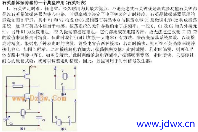

不知道这个是啥钟,我是写好帖子现拍的,你看看至少十三年,没有调试一次,电池不知道啥电池?没有换过记 ...
大多早年生产的普及型石英钟大多是32768Hz的低频钟,石英钟误差度主要由石英晶振制造精度决定,但制造总有误差,如果设计时有较准用的微调电容和精密仪器较正,走时精度可达较小范围,你所说的电子钟偏慢,可参考下面资料中图5,在二脚晶振中串入几十PF的微调电容或串入几十PF范围内选多个数值的瓷介电容或贴片电容:
