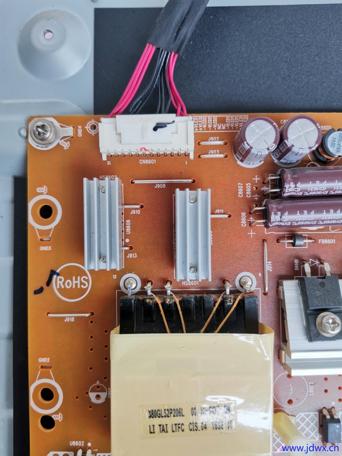

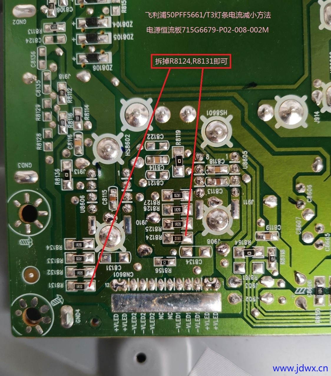

电源恒流板715G6679-P02-008-002M
拆掉R8124,R8131即可
芯片上有散热片,懒得拆
