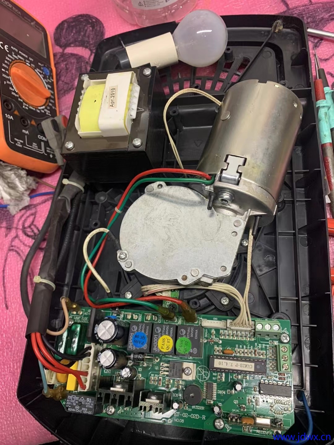

霍斯车库门F故障手术,车库门不定期出F故障随后所有遥控失效,初次上门以为霍尔对射被蚊子尸体遮挡(监测电机是否正常转动),吹走了蚊子尸体就正常用了几天又来电故障从现,无办法拆回来测试确实不定期出现F故障,对电路检查未能找到原因,霍尔对射的发射二极管接上电视遥控器的发射头按压遥控上的按键,测量接收接收光敏有电压变化证明霍尔对射无问题。拆下变速电机单独供12 V电压可以转电流忽大忽小,呵呵,原来故障在电机,因为空载故障 不容易发现,特意用钳夹住轴施加阻力故障马上出现,特意从上海买来原装4*4*10直流碳刷,经过1小时捣鼓,终于把碳刷及电机复原,用钳施加阻力按压遥控试验多次故障再无出现到此手术完美完成

有材料直接换电机,换向器磨损太大了

这个电机拆装麻烦吗?
