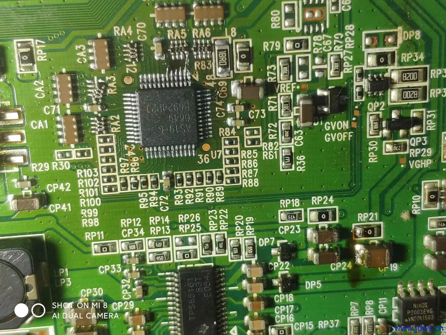

三星LA40A550P1RXXZ花图,一看基本知道是逻辑板AS15或是AS19问题,开机检查,发现是AS19,而且发烫于是找了一下,发现自己还有两张,结果换了第一张好了,而且特地加了散热,结果放了不到一小时又出现相同问题,确定因该是芯片质量问题,于是又换了一张,后来好了,不过发现两张都没有底部扇热,下次购买要注意了,因为原机是自带底部金属扇热的,好像有人说底部扇热,是后面尾数不一样,到底是哪种尾数自带扇热,还求助大家说一下,下次就购买那种尾数的。原机芯片因为电视机年久后来风枪都把电路板吹飞起来了,还好慢慢焊接好了,我觉得这种情况应该先用电烙铁焊接一边,再用热风枪吹下来最好,之前也遇到过这种情况,不知大家有何看法?

发表于 2025-4-1 14:38:38 | 显示全部楼层
我都是换板子

发表于 2025-4-1 21:05:16 | 显示全部楼层
手头还有好几片阿三闲着

发表于 2025-4-1 21:34:05 | 显示全部楼层
一般情况下是换板子

发表于 2025-4-2 13:50:48 | 显示全部楼层
AS15我好像还有5-6片

发表于 2025-4-2 16:15:11 | 显示全部楼层
这货当时用的多

发表于 2025-4-2 16:39:39 | 显示全部楼层
AS15 AS19都还有但是很少能遇到了这种LCD液晶电视,也许永远用不上了。
