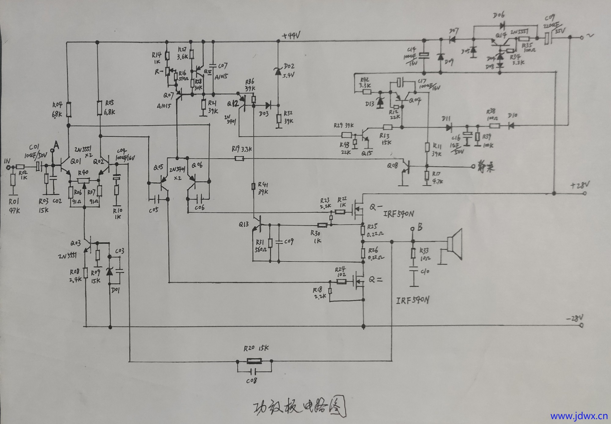

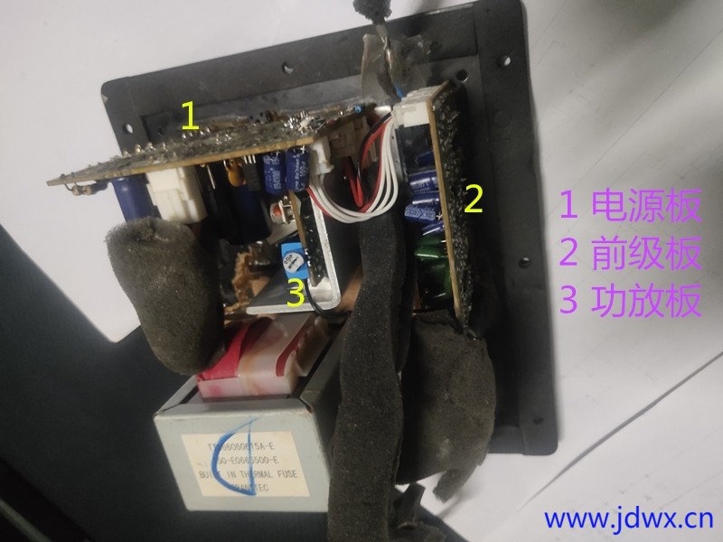

1 IMG_20250326_225910.jpg BOSTON(波士顿)i-DS3音响附带的低音炮内部电路包含前级板,功放板,电源板。实测电路图如图1,2,3所示。 2 IMG_20250326_225930.jpg 3 IMG_20250326_230003.jpg 原理简析如下:
Q01,Q02是信号输入差分放大管,Q03是Q01,Q02发射极恒流源,R40用于调整输出中点电压,Q05,Q06是电压放大级,推动场效应功放管Q一 Q 二。
R一和Q07和用于调整Q05,Q06的静态工作点,Q三紧贴功放管散热片,用于温度补偿,稳定Q05,Q06的静态工作点。Q14与外围元件给Q01,Q02,Q05,Q06提供比功放管供电电压(28V)高的供电电压(44V)。
供电电压低电压保护:当前置供电电压(44V)下降,经D02,使得R32上电压也下降,使得Q12 B极电压下降,其EC极饱和导通,C极输出高电平。使得Q15 B极高电平,其EC极饱和导通,C极低电平。使得Q04 B极低电平,Q04 CE极饱和导通,C极输出高电平。使得Q08 B极高电平,其CE极饱和导通,C极为低电平,通过R19将Q05,Q06 E极电压下拉,使得Q05,Q06截止不工作,又使得功放管Q一,Q二不工作。
输出过载或不平衡保护:输出过载或不平衡使得R25,R26上有电压,此电压使得Q13 BE极电流增大,使得Q13 CE极饱和导通,其C极电压降低,使得Q12 B极电压下降,其EC极饱和导通,C极输出高电平。如上所述,最终使得Q05,Q06不工作,又使得功放管Q一,Q二不工作。
无信号静噪:无信号时:U104(2/2)的7脚输出高电平,高电平经过D110使得Q08 B极高电平,其CE极饱和导通,通过R19将Q05,Q06 E极电压下拉,如上所述,最终使得Q05,Q06不工作,又使得功放管Q一,Q二不工作。
有信号时:U104(2/2)的7脚输出低电平,Q08 B极低电平,其CE极截止断开,使得Q05,Q06正常工作,功放管正常工作。
开机静噪:交流供电经过D10,R38,给C16充电。由于R38,R39,C16的时间常数,C16两端先是低电平,低电平经过D11使得Q04 B极低电平,Q04 CE极饱和导通,C极输出高电平。如上所述,最终使得Q05,Q06不工作,又使得功放管Q一,Q二不工作。而随着C16充电到高电平,高电平经过D11使得Q04 B极高电平,Q04 CE极截止,C极输出低电平。如上所述,使得Q05,Q06工作,又使得功放管Q一,Q工作。
关机静噪:关机时,由于C16容量较小,C16两端电荷被R39立即放掉,其低电平经过D11使得Q04 B极低电平,Q04 CE极饱和导通,C极输出高电平。如上所述,最终使得Q05,Q06不工作,又使得功放管不工作。

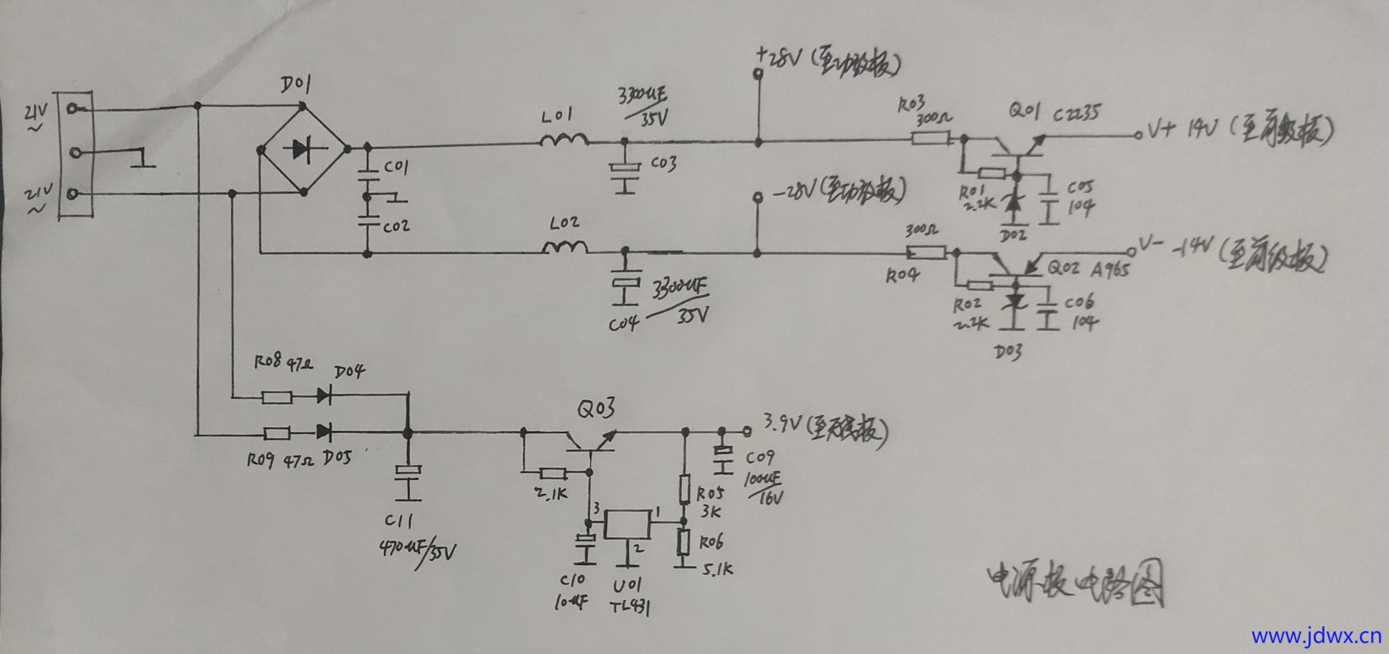

D01,C03,C04整流滤波输出+—28V,供应功放板。
U01,Q03 配合,稳压输出3.9V电压,供应无线接收板。
Q01,D02配合,稳压输出14V(V+)。Q02,D03配合,稳压输出—14V(V—)。供应前级板。

一个该音箱的电路模块,用户讲,试机时因为功放管散热不良而过热损坏。
检测功放板,除了功放管Q一,Q二 击穿损坏外,测得其他小功率三极管,二极管,电阻电容基本正常。将功放管换新后,不接喇叭通电试机,发现功放管发热严重。还没有来得及断电,功放管又烧坏了。
看来功放管烧坏并非散热不良一个原因,估计电路可能存在故障,不敢再贸然换功放管。拆掉故障功放管,断电测量:音频通道Q01,Q02,Q05,Q06几个三极管基本正常。Q01,Q02的恒流源Q03基本正常。控制Q05,Q06静态工作电流的Q07,Q三 基本正常。通电测量:R23,R18上的电压不相同,调整平衡电位器R40,使得R23,R18上的电压接近相同。
以为电路应该没有问题了,换上新功放管,不接喇叭通电试机,发现功放管发热严重。还没有来得及断电,功放管又烧坏了。拆掉故障功放管,断电测量:上述小功率三极管基本正常。再通电检测:发现前面调整平衡的R23,R18上的静态电压其实不是恒定的,而是在不停变化的,R23电压上升,R18电压同步下降;R18电压上升,R23电压同步下降.(其变化时的实测电压如图所示)。 7 IMG_20250326_223602.jpg
影响R23,R18上静态电压平衡稳定的因素有Q01,Q02,Q05,Q06,平衡电位器R40,还有电解电容C01,C04的好坏。先将C01,C04换新,R23,R18上的静态电压仍不稳定;将Q01,Q02,Q05,Q06换新,R23,R18上的静态电压仍不稳定。怀疑新换的Q01,Q02,Q05,Q06放大倍数差异太大,配对不好。在万用表三极管档测量下,挑出放大倍数较接近的管子换上,R23,R18上的静态电压仍不稳定。
一时没有办法,查看BOSTON其他型号低音炮资料,如SOUNDWAREXS2.1,TVEE MODEL 30,RPS1000,MS95等等,发现这些低音炮均有直流伺服电路,用以控制功放输出端直流电压接近为0V。试着用如下电路(如图所示)给本低音炮功放电路也加上直流伺服电路,就近搭棚焊接在电源板铜箔侧。电路中运放是将功放输出端中点电压反相放大,误差信号输出到功放输入端,这个直流负反馈作用使得功放输出端中点电压接近为0V。直流伺服电路输入端接功放电路的B点,输出端接功放电路的A点(为了不降低功放输入灵敏度,将R03电阻改为330K欧姆阻值即可)。 8 IMG_20250326_230055.jpg 6 IMG_20250326_223640_直流伺服电路.jpg
再给功放板换上新的功放管,通电试机:测得R23,R18上静态电压稳定且接近相同,功放输出直流电压接近0V,此时功放管没有击穿烧坏。给功放板输出端接上喇叭,功放输出声音正常。
但是,使用过程中发现功放板散热器发热量较大,估计与新换的各个三极管放大倍数较大有关。调大电位器R一阻值,以降低Q05,Q06静态工作电流。不过,效果不明显。试着在R14和R一之间再串联一个2K欧姆微调电位器,边听边微调这个电位器阻值,使得功放板声音输出正常,同时使得功放管发热量大大降低。
9 IMG_20250326_230019.jpg 至此,该音箱电路模块通过用外加直流伺服电路得以修复。由于笔者没有见过其他正常工作的该型号低音炮电路实物,不知道正常工作的该型号低音炮电路有无直流伺服电路,有该低音炮或电路模块的爱好者可以留言告诉一下。
