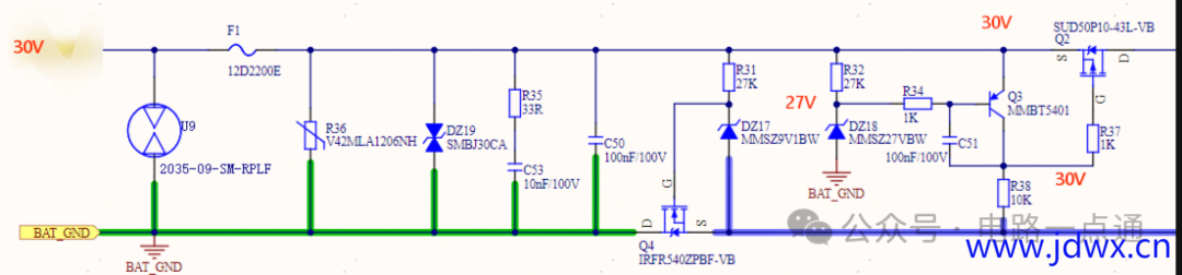

电路图如上图所示。
?查看更多目录?

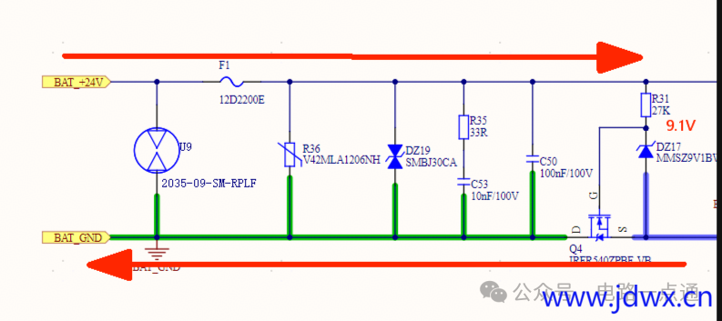

1、防反接电路详解
防反接电路采用N沟道MOS管来实现,DZ17的作用是将G级电压钳位到9.1V,防止烧毁MOS换。
当电源连接正常是电流方向如下图,MOS管G极电压为9.1V,N沟道MOS打开,电流从S极正常流过到电源负极,电路正常工作
当电源接反时电流流向如下,此时电源地通过R23将MOS管电压拉倒0V,MOS不满足导通条件不导通,电流无法从D极流入,从而保护后面负载。
2、过压保护电路分享

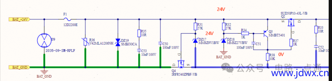

当电压正常时,如下图所示,pnp三极管基极电压等于发射极电压不满足导通条件,所以PMOS管G级电压通过电阻R38拉倒0V,PMOS管导通,电流正常流过,电路正常工作。
当电压超过30V时,如下图所示,PNP发射极电压为30V,基极电压通过稳压二极管DZ18稳压到27V,此时PNP三极管导通将PMOS管的G级电压拉到30V,PMOS管关闭,从而保护负载。
