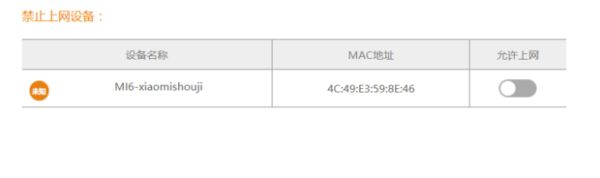

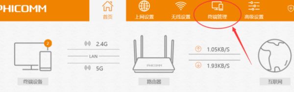

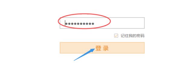

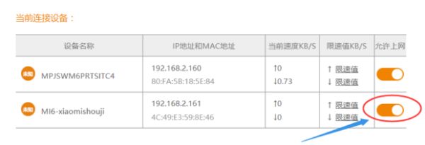

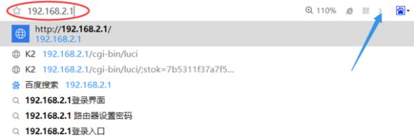

三、怎么禁止别人连wifi
操作方法如下:
首先,打开路由器的管理界面,这个地址一般是192.168.1.1或192.168.2.1或者其他的(在路由器背面有登录ip和账号密码);
2.输入密码登录到管理员界面;
3.在这里找到终端管理;
4.找到不是自己允许的设备并禁止它连接网络;
5.这样就可以禁止陌生人连接您的WiFi了,为了进一步防止别人蹭您的WiFi,建议您定期更改安全性高的WiFi密码以及管理员密码。
