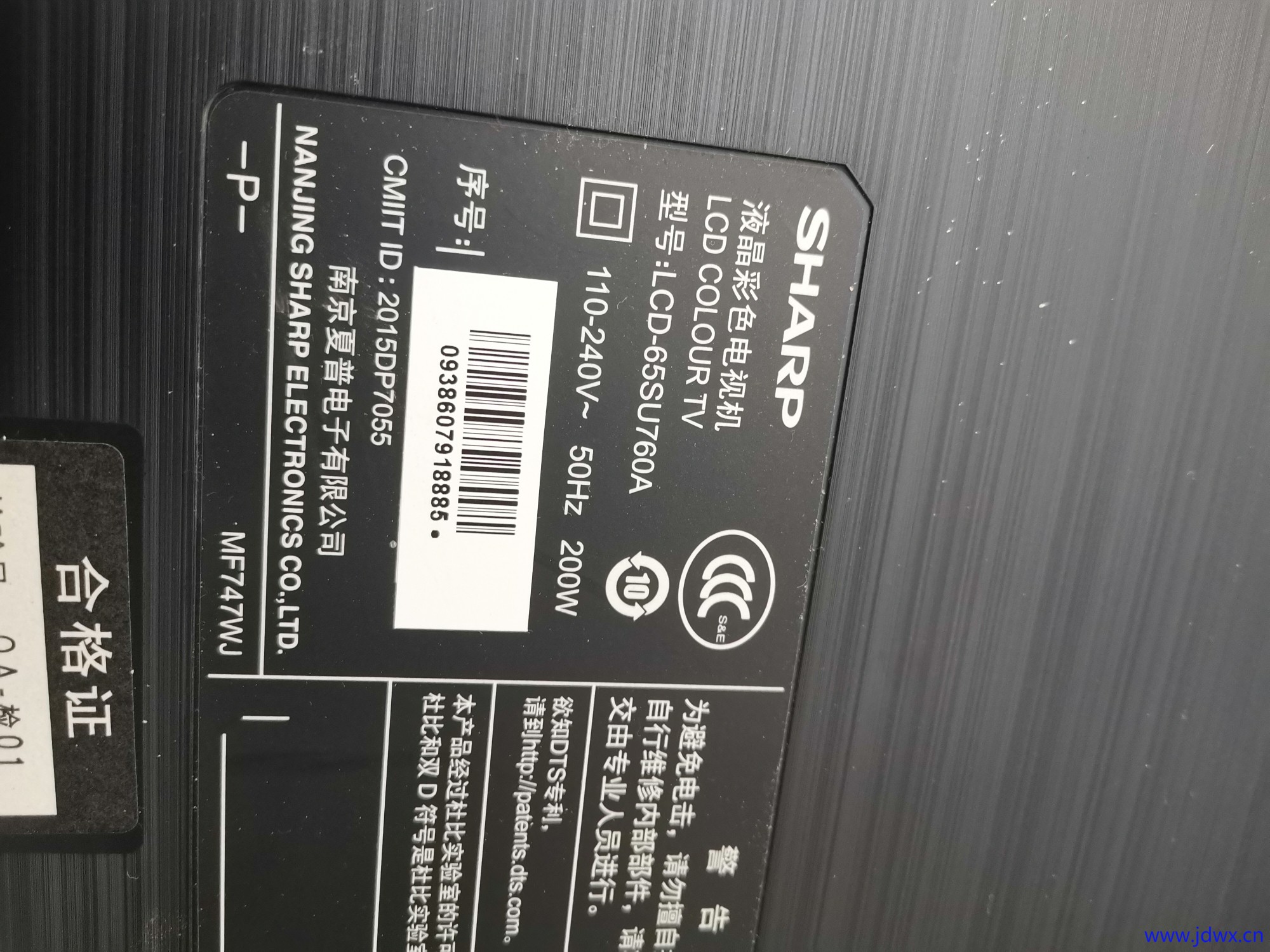

夏普LCD-65SU760A
电源板 RUNTKB443WJQZ
恒流芯片iw7027
最常用,也是最简单的方法
拆掉与2.2欧并联的3.3欧电阻即可,有8个
