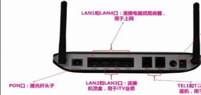

一般光猫有多个接口,pon口是接光纤头子的,lan2和lan3分别用于连接机顶盒和itv业务的,lan1和lan4口用于连接电脑或者路由器的,所以光猫和无线路由器正确的连接方法就是:猫的lan1端口连接到无线路由器的wan端口,当然光猫的另一个lan口也可以和电脑直接连接。可以采用两个路由器分别与光猫连接的方法,光猫一般有IPTV和另外的网线接口,把两个路由器用网线与光猫连接,这样一个路由器出现问题不会影响另一个路由器的正常使用。
