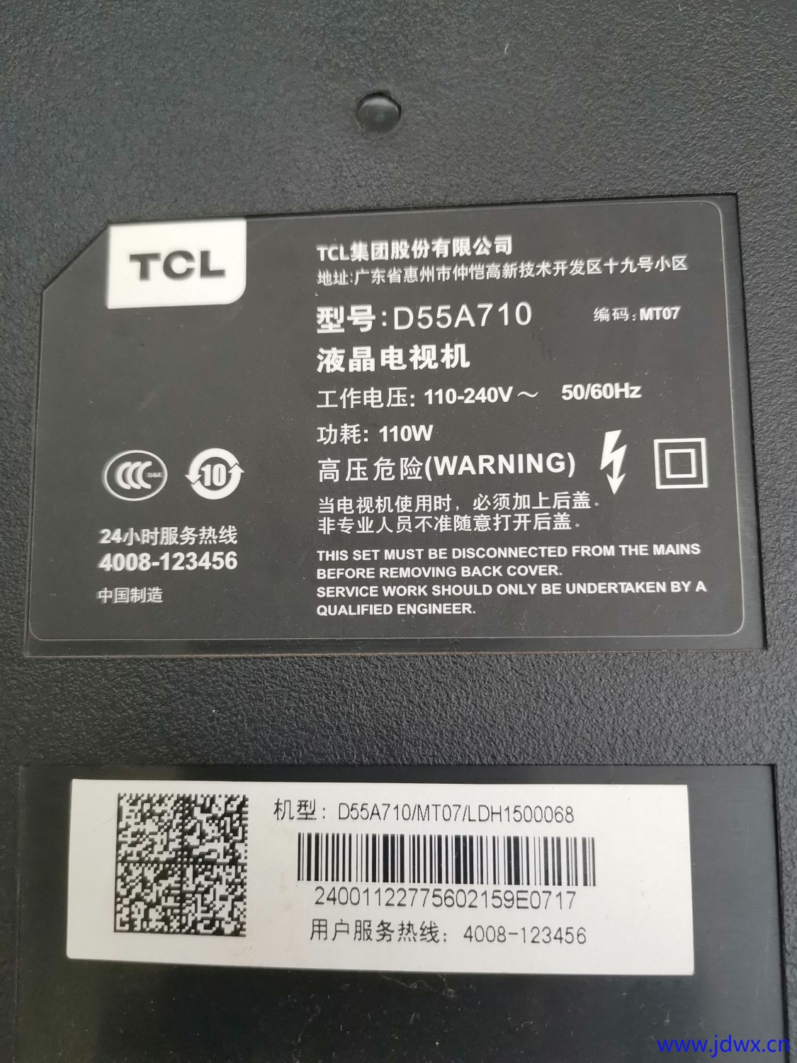

TCL D55A710电视
电源板SHG5504B-101H
前维修员将R210拆掉了,我认为改这里是不对的,故将电阻补上。
应该改2脚外电阻,将12k改为22k。灯条电压由45v将为40v

 楼主| 发表于 2025-3-20 20:05:09 来自手机 | 显示全部楼层
芯片忘记拍照了

发表于 2025-3-20 22:37:12 | 显示全部楼层
这个电视很有意思 故障表现一般是闪
楼主方法是对的

发表于 2025-3-22 20:08:08 | 显示全部楼层
TCL D55A710    该机LED恒流源的芯片型号是?
