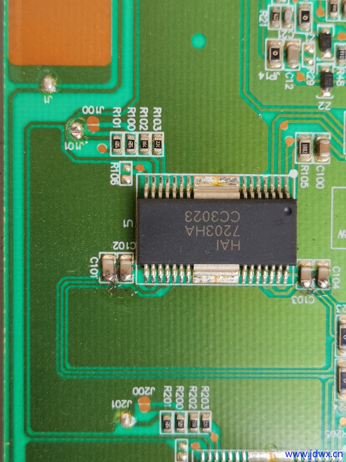

海信LED39k300j
恒流板L390H1-1EE
HAI7203ha电流减小方法
开机灯光一闪即灭 ,短路16.17脚外接电容不保护了,确定灯条损坏。
换完灯条后机子工作正常,测灯条电压33.5v。为了使灯条使用时间长久点,断开J101,电压只降低了1v,拆掉R102后,灯条电压降为31v
