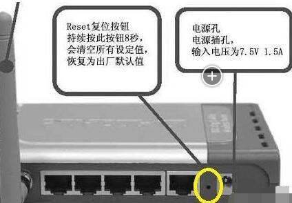

一、路由器的账号密码怎么会不对
您好:
1、首先建议尝试一下路由器初始的默认密码,大部分路由器的默认账号密码都是:admin,一部分是:guest ,如果不清楚可以看路由器背面的标签或者说明书。
2、如果密码不对。那就重置路由器。在路由器网线口一侧有个小口,它就是复位键。复位键需要用牙签、针或者笔芯等细长的东西才能按到,一直按住reset按钮8秒以上,然后会看到所有指示灯同时闪亮一下后表示重置成功。重置后路由器所有的设定值被还原成默认值,此时路由器的登陆密码也就变成了初始密码了。
感谢您的提问!

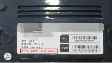

二、为什么我输入路由器密码都不对

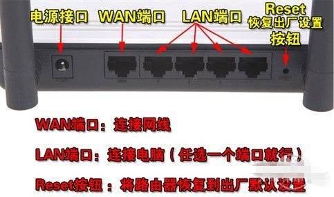

三、路由器登陆为什么老显示密码错误
路由器登陆的时候帐号密码提示错误的话就是被修改过了,所以用默认的帐号及密码是登陆不上去的。修改了帐号及密码的话只能是将路由器恢复出厂设置后再重新登陆(恢复后重新登陆的时候就可以用默认帐号及密码)。
恢复出厂设置步骤如下:
1、找到路由器的Reset按键;
2、长按路由器的Reset按键,直到指示灯全部熄灭后又重新亮起则表示恢复出厂设置成功;如果是小的圆孔的话找个细小的坚硬的东西插进去顶住不放,直到指示灯熄灭后又重新亮起才可以松开。
