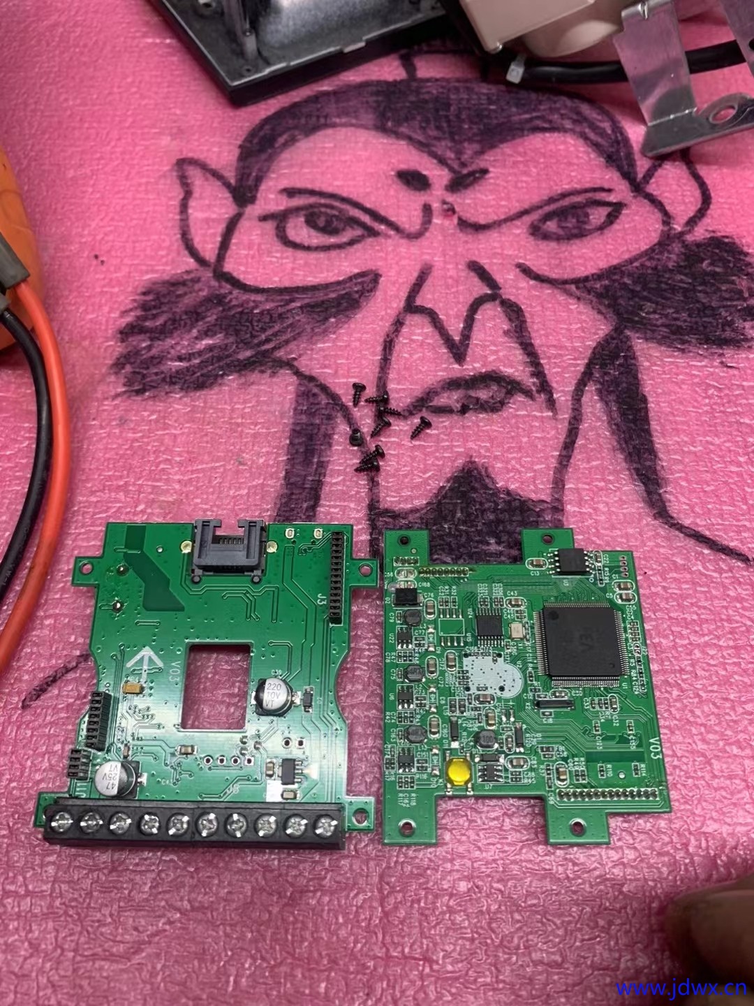

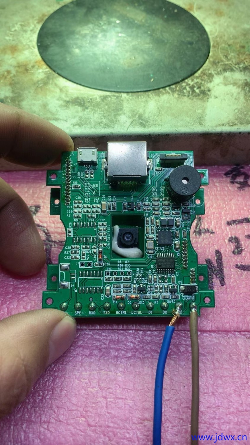

物业管理来电小区用户下班时间刷卡进入经常失败,来到小区及小姐姐顺便对门禁两套系统作自检无问题,拿示波器对扫码读卡器D1、D0作读卡现场对比,发现间憩读卡次次OK,快速读卡经常波形出现中途断波,等10多秒又恢复,确定故障在读卡器晚上进行修复手术、接上电源快速刷卡1分钟故障出现,检测3.3、1.8、1.2、不再写手术过程直接铲走C79,刷他妈的100次他妈的100次过关。争取时间偷懒各位坛友,微友晚安
