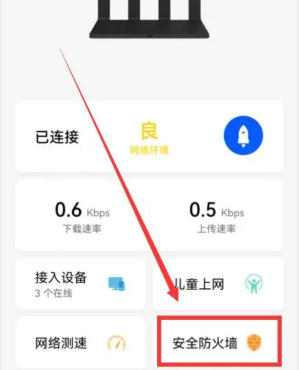

2、进入到路由器的管理界面,点击“安全防火墙”。

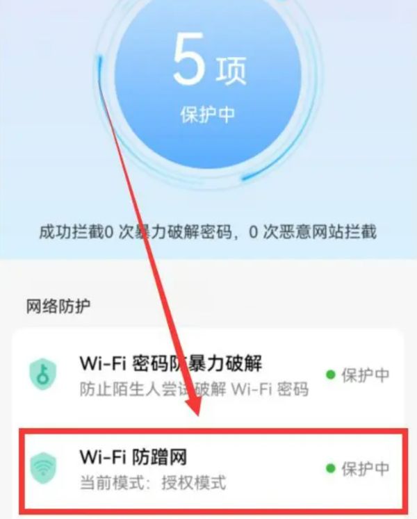

3、进入到防火墙界面,点击“WIFI防蹭网”。

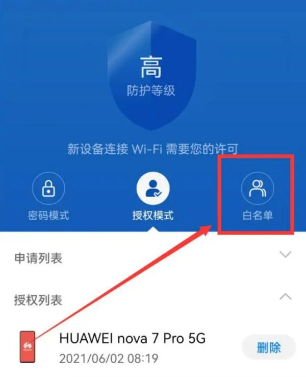

4、进入到如下界面,点击“白名单”按钮。

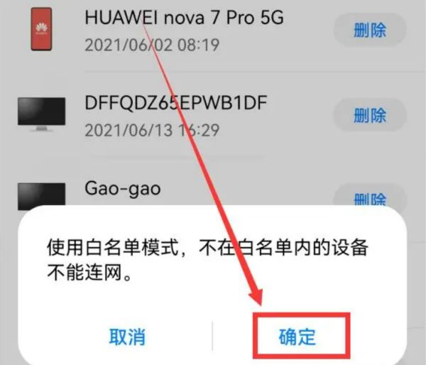

5、在底部会提示“使用白名单模式,不在白名单内的设备不能联网”,点击“确定”开启“白名单模式”。

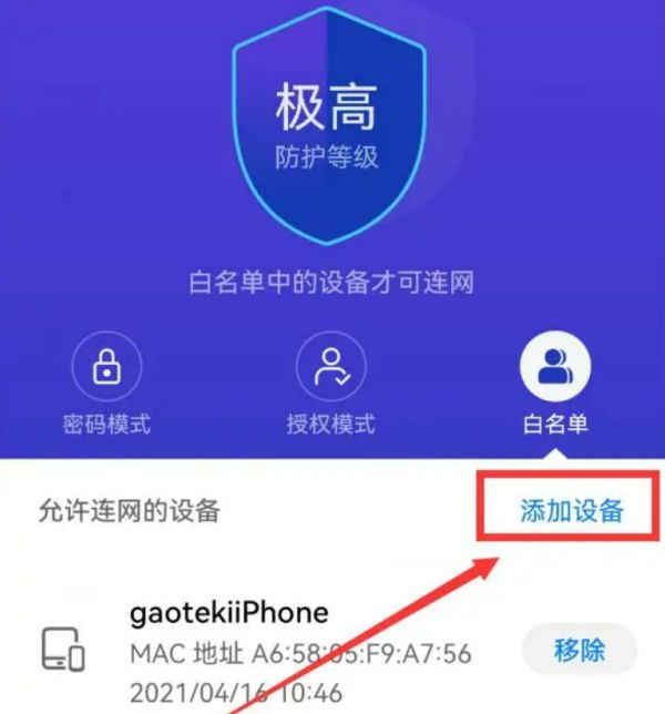

6、点击“添加设备”按钮。

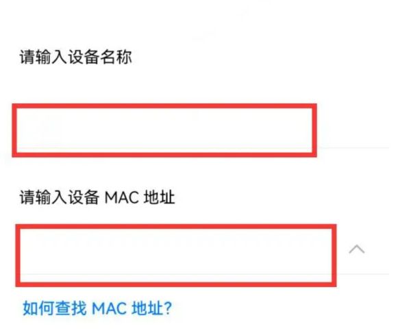

7、在弹出的页面,添加设备名称和MAC地址。如果不知道如何查看设备名称和MAC地址,可点击蓝色字体“如何查找MAC地址”。将查找到的设备名和MAC地址,拷贝粘贴到白名单的输入框中,然后点击添加,就可以把这个设备添加到白名单中了。只有在白名单中的设备才能连接WIFI,别人无法蹭网。
