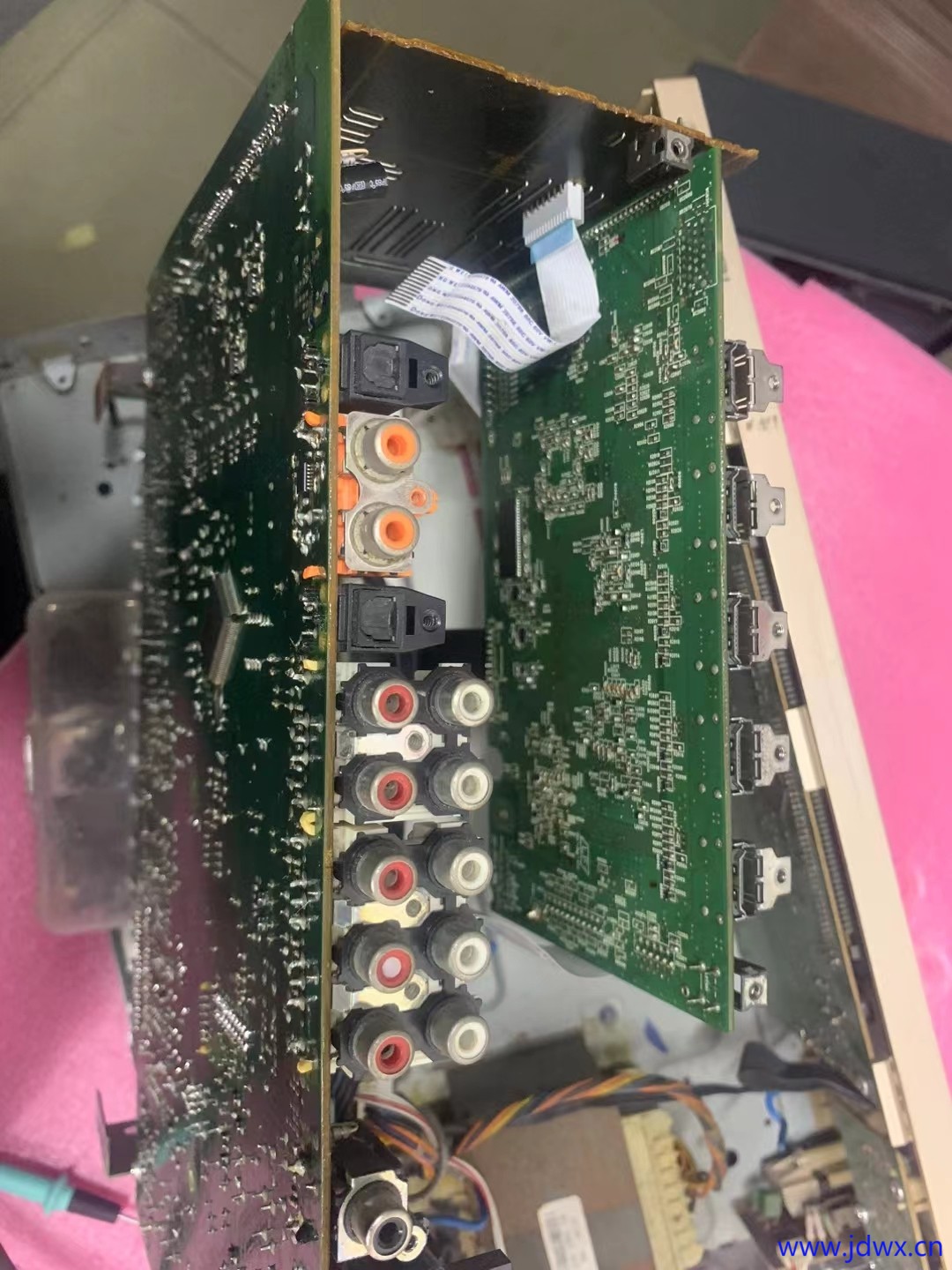

这样修日本功放你觉得如何,原机一个声道无声,对5个声道作检查一路静音被误触发引起无声,还要向前查吗有必要吗?日本功放设计都是对每个分支路作保护,由于机器以有一定年份存在板漏电和保护电路自身元件坏引起自身保护,算了把时间留用到别的手术上。将这里连通解除这段静音误保护让它继续服役

可以的了,能正常使用就行了

无图纸那就要命了

牙马哈模块式功放,产地:采纳
