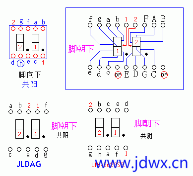

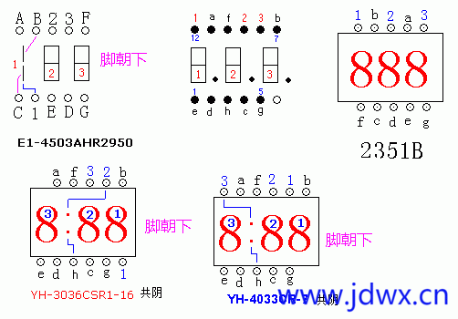

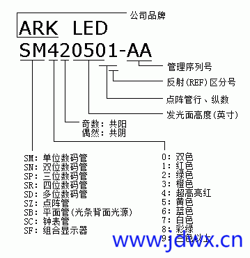

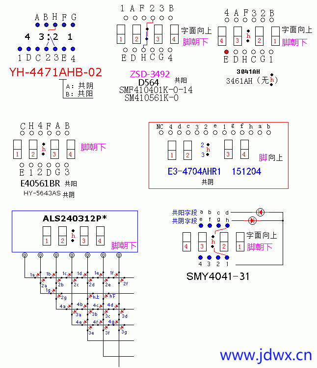

部分LED数码管的脚位
133
2035
3513
优秀会员
3513
活跃会员热心会员优秀会员
发表于 2025-3-16 21:23:32 | 显示全部楼层 |阅读模式
单位
双位
三位
亖位

那几个8的用最多
