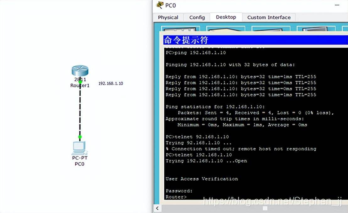

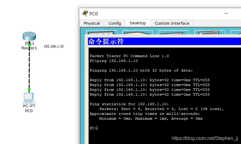

1.配置环境,收到其他维修同行的一台PC(192.168.1.2),收到其他维修同行的一台路由器(192.168.1.10 //接口IP),确保PC可以ping通路由器。 183150cwtrrizpbqq0yvv8.png
2、远程登陆实验:使用三种认证方式。
第一种认证:线下密码认证。
进入vty0-4号虚拟链路:line vty 0 4
设置链路密码: password cisco(密码)
启用线下密码认证:login 183151ltpcaxlzi01lo5pc.jpg
使用这种配置命令,当PC telnet路由器时,会直接提示输入密码,输入成功后进入用户模式

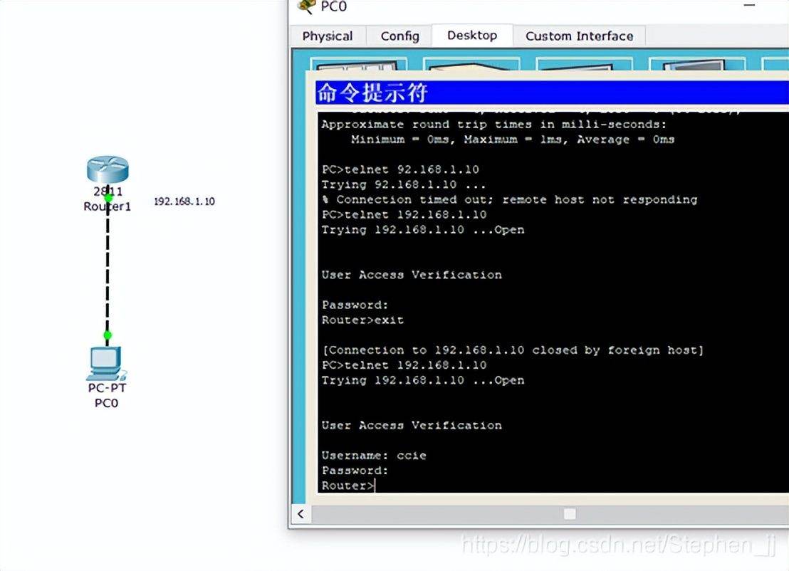

第二种:本地用户数据库。
启用本地用户数据库认证:login local
明文形式显示用户和密码:username ccie(用户) password cisco (密码) 183151ekfx4fym19222ddy.jpg
使用这种配置命令,当PC telnet路由器时,则会需求输入用户名和密码,输入成功后进入用户模式。

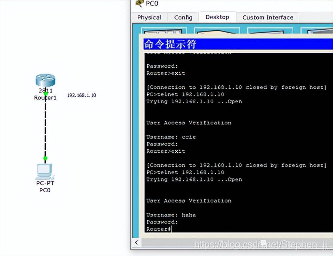

第三种:本地用户数据库并授权15级别。
密文形式显示密码,并授权15级别:username csdn(用户) privilege 15 secret 123(密码) 183151a4mo5wxwhqkqooqw.jpg
这种与第二种一样,区别在于,当输入用户和密码后,是直接进入特权模式的。便捷命令
